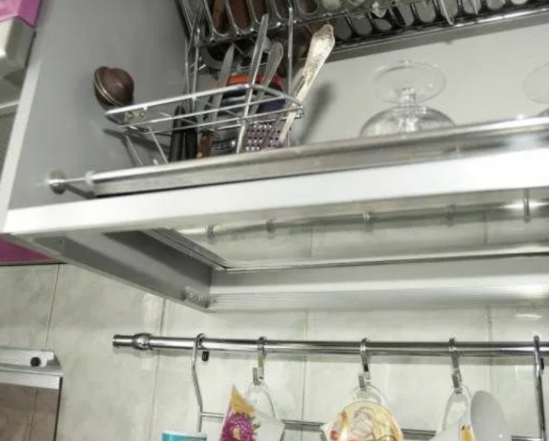

Почему нельзя устанавливать сушку без дна на 600 на модуль по высоте 910 мм,именно на крайний шкаф? Или можно?
Можно. Обычно так и делаю. Желательно приобрести сушку в конструкции имеющую рамку.30 октября 2025 г., 9:15:42
Доброго дня. Поддерживаю предыдущего мастера. Самое главное *завязать* нижнюю часть шкафа, а именно боковые стенки. И пользуйтесь сушилкой в удовольствие. Фото принципиального конструктива, прилагаю.30 октября 2025 г., 11:31:56
