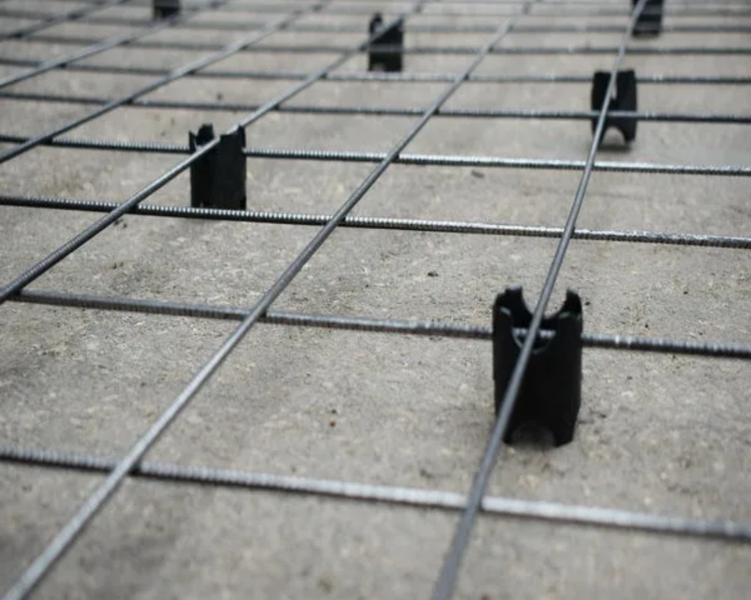

Здравствуйте, у нас мастер на балконе заливал стяжку и армирующюю сетку приподнимал от пола в процессе заливки, нормально ли это? Балкон 4.4 м2 .
Добрый вечер. Ничего плохого, в этом нет. Есть специальные проставки для сетки, которые стоят денег. Ну поднял руками... Молодец, работает смекалка. 11 мая 2025 г., 22:34:50
Спасибо большое за комментарий. Сетка наверное не должна заново опуститься ниже?11 мая 2025 г., 22:43:45
Какая толщина стяжки?11 мая 2025 г., 22:44:31
Вот не скажу точно.. на фото на глаз можно посмотреть .. но сантиметра 3 точно есть ну или 2 см11 мая 2025 г., 22:46:22
Даже если она и опустилась вниз, ничего критичного в этом нет. Самое главное он ее положил. Много нюансов существует. Равно как и много смесей армированных фиброволокном. Думаю из-за 3см переживать не стоит. Можете двигаться дальше, по отделке)!11 мая 2025 г., 22:49:22
Спасибо большое!11 мая 2025 г., 22:50:54
Крюков Олег Сергеевич
Выдайте ему премию, мастер сделал правильно. Сетка должна располагаться в середине стяжки, а не внизу или сверху. 19 мая 2025 г., 19:24:26
