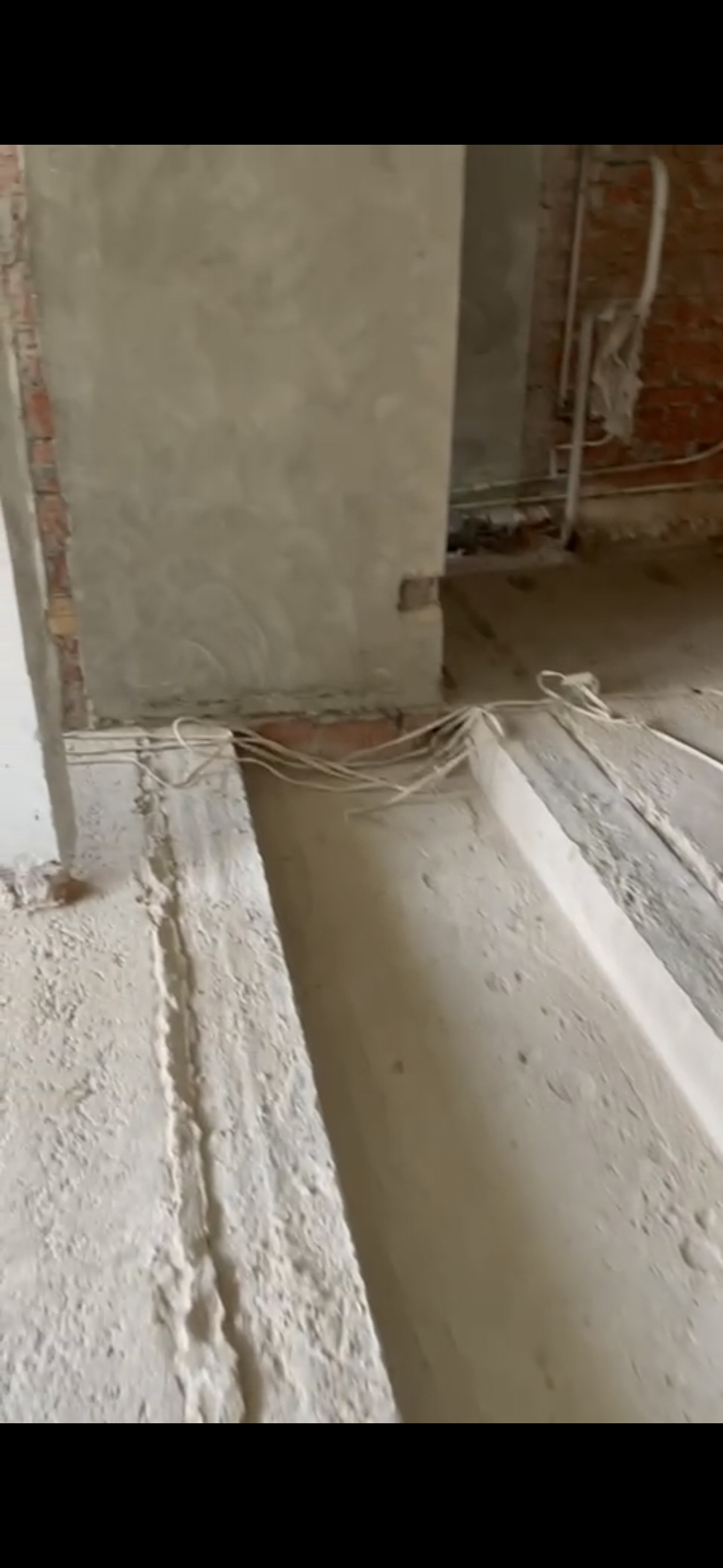

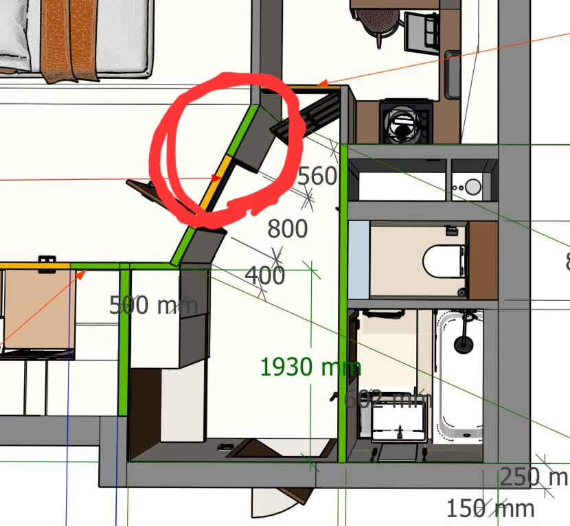

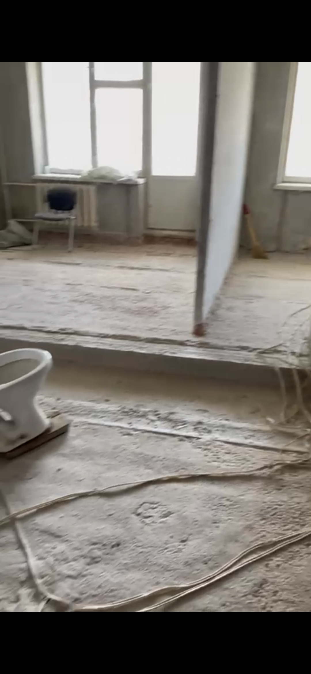

Добрый день! Подскажите , пожалуйста, чем заделать ниши в полу на фото? До формирования полусухой стяжки по всей квартире хотим сначала возвести перегородки из пено/газо-блоков. Одна из перегородок размером 56 смх270 см как раз должна проходить по полу, где имеется такая ниша. Как заделать её для возведения перегородок? Есть мысль заложить теми же газоблоками..

Доброго дня .Видимо бригадир забыл вам пояснить , что перегородки монтируются на бетонное основание , для этого при заливке черновОго пола и были оставлены данные " ниши ". Финишный наливной пол решит ваши вопросы. Непонятно , правда , с чего вы решили , что вам будут делать полусухую стяжку ? Вы уж заодно уточните способы крепления к данным перегородочным блокам элементов интерьера. К примеру гардин.8 августа 2025 г., 11:42:36
