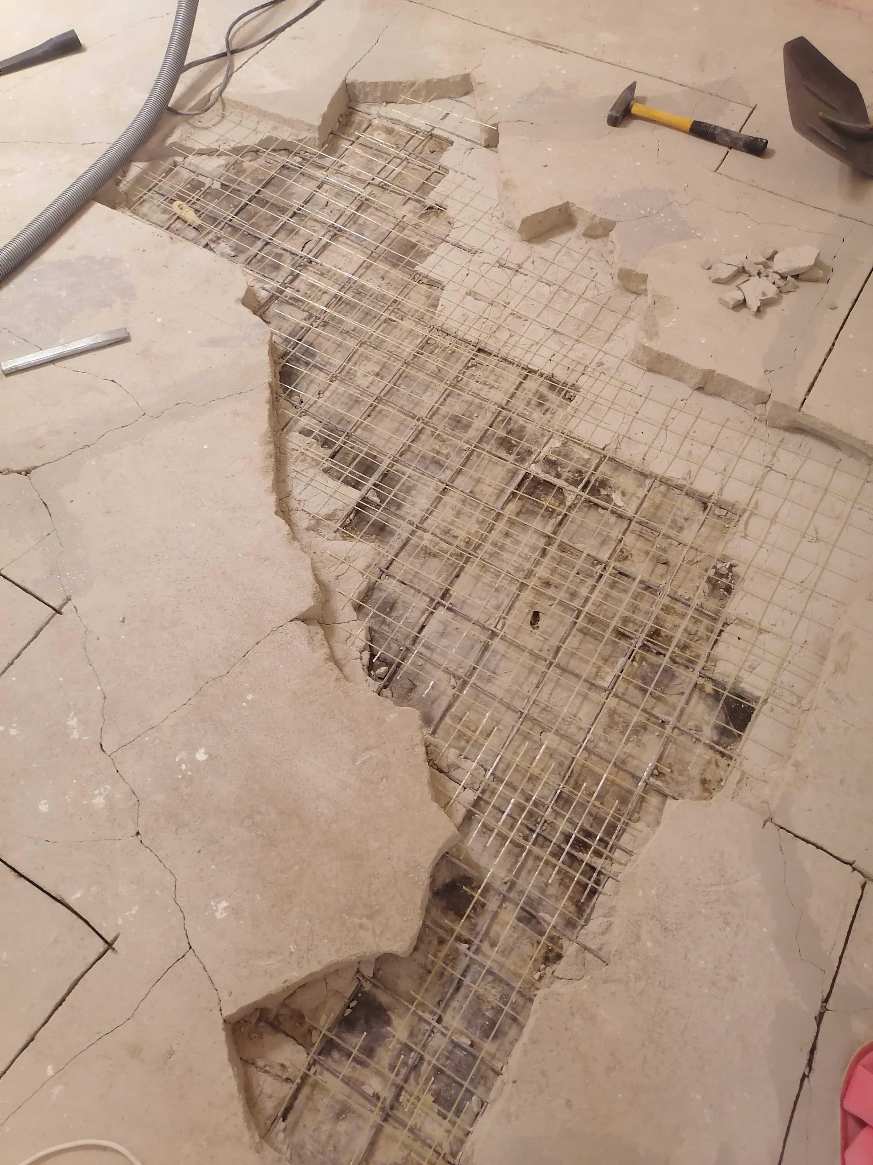

Здравствуйте. Дело в том, что после вскрытия линолеума обнаружили в двух местах, что просела стяжка. Живу на первом этаже. После частичного удаления старой стяжки, обнаружил, что под ней есть слой керамзит, потом рубироид и железная сетка. Купил цпс Бравый бригадир. Толщина старой стяжки от 60 до 100 мм. Подскажите, пожалуйста, как правильно залить. Послойно, то есть сначало один слой 10мм задит и дать высохнуть и потом другой, и так далее, или можно сразу примерно от 40 до 60 мм залить, а остальное равнителем после полного высыхания.
Можно этот же керамзит смешать с цементом и сделать первый слой толстый, а потом уже долить наливным либо с маяками вытянуть в общий уровень. Задачка не сложная )11 августа 2025 г., 8:03:26
Стяжку заливают одним слоем на всю толщину. У вас проблемы, потому что налицо слоеный пирог, который еще из за нарушения технологии расслоился. Вроде и арматура присутствует, а от трещин она спасла, потому что она не работает на последний слой.11 августа 2025 г., 17:31:25
Сергей, то есть если в одном месте толщина стяжки 60, то можно сразу 40 мм или 50 мм залить, а остальное под выравниватель. Или 30мм сейчас, а потом выравниватель. А где 100мм, то 70 на 30? Просто слышал, что под выравниватель лучше оставлять 30мм. Или вообще не париться и сразу залить и 60мм и 100мм одним замесом. 11 августа 2025 г., 19:57:31

Написал же, лить надо сразу всю толщину, если не хотите новых проблем.
Есть стяжка по керамзиту, там сначала грубо проливается керамзит, до получения корки, потом льется слой по маякам.
