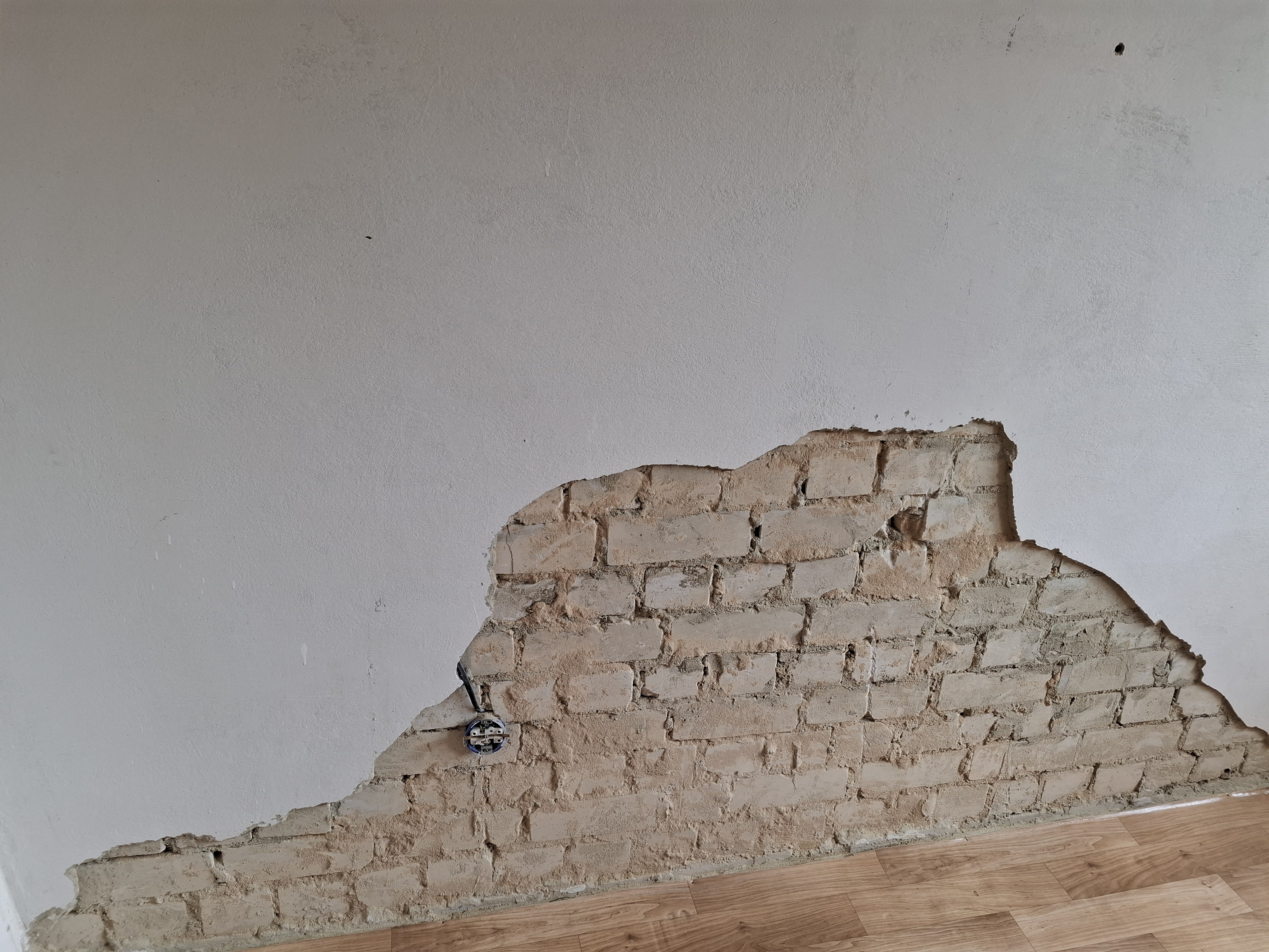

Частично от стены отвалилась цементнопесчаная штукатурка
Мария ,
5 июля 2025 г., 20:02:41
Здравствуйте. При снятии старых обоев частично отвалилась цементная штукатурка. Подскажите, пожалуйста, смогу ли я самостоятельно это исправить и как это сделать?
Простучать всю штукатурку на наличие пустот, места где бухнит-сбивать молотком, счищать шпателем. Далее грунтовать и той же цементной штукатуркой, накидывая, снимать правилом "на сдир"
А вот сможете или нет, и как в результате получится, этого никто не скажет. 6 июля 2025 г., 16:44:20
