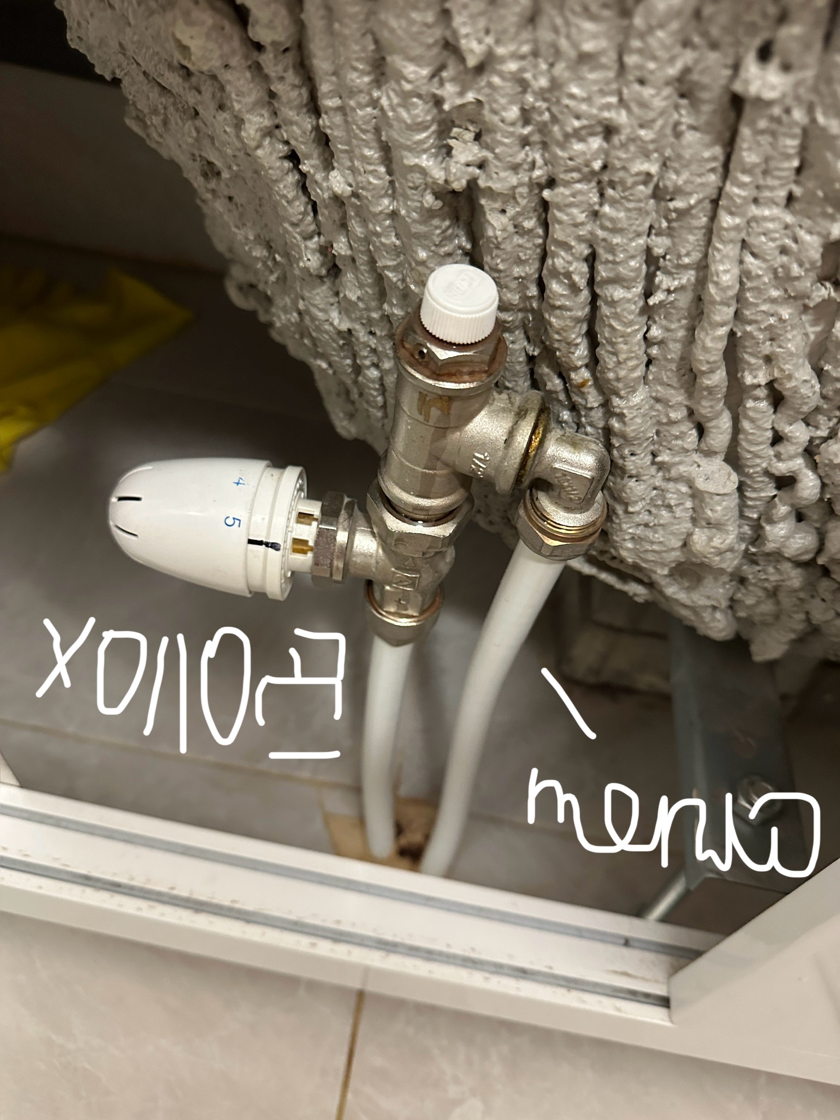

Добрый день! Полы в ванной стали плохо греть. Пробовал сливать воду (клапан, который сверху) и снова набирать давление в котле. Справа труба тёплая, а слева — холодная. Потом и правая остывает. В какую сторону копать? Терморегулятор сломался, может?
Да, похоже не исправный терморегулятор, то есть он вообще не пропускает воду. Попробуйте приобрести удлинитель по длине регулятора, снять его и вставить удлинитель. Циркуляция должна возобновиться, если нет, то значит где то засор трубы, но при собственном котле это очень маловероятно.10 августа 2025 г., 21:16:31
