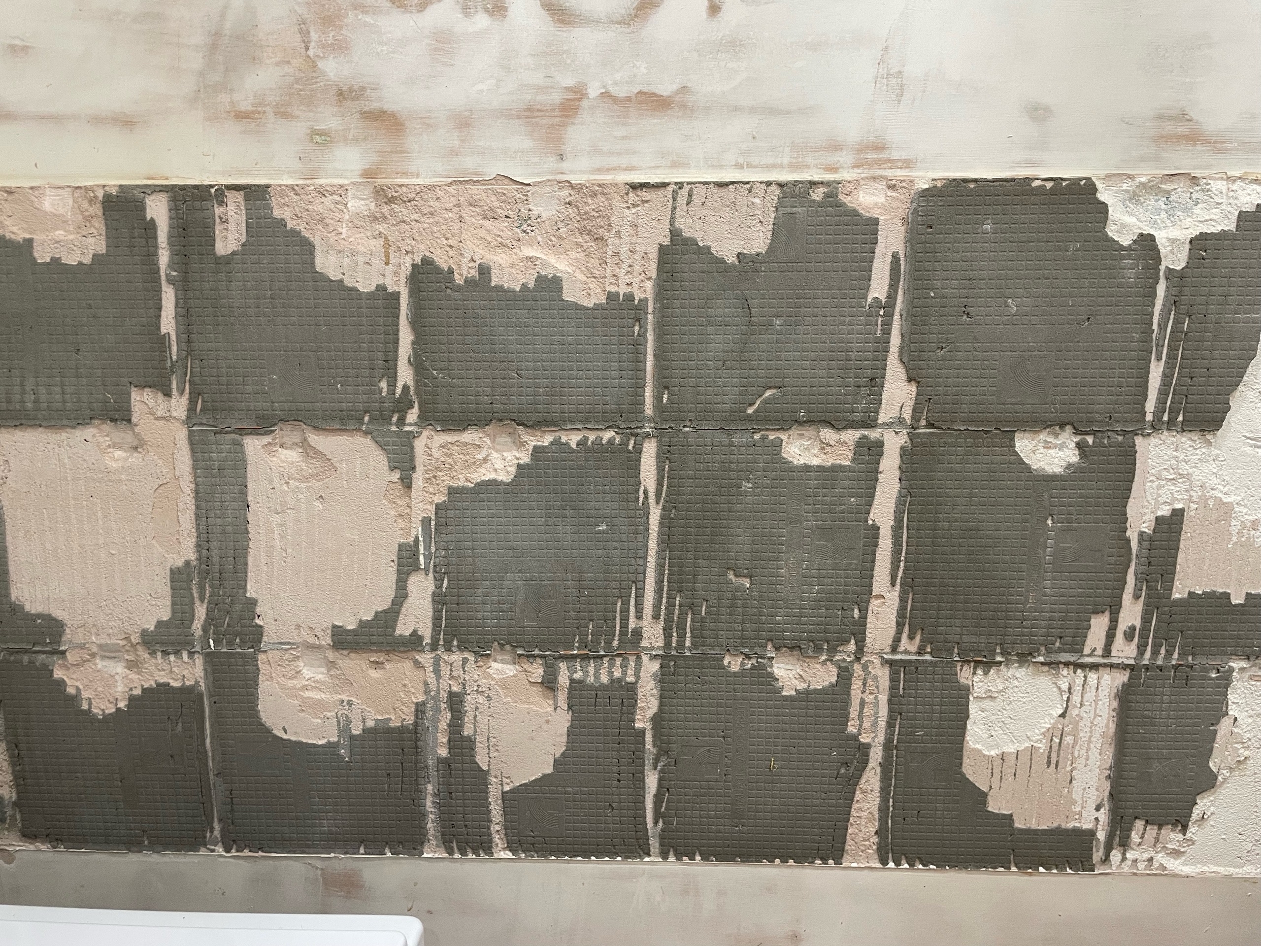

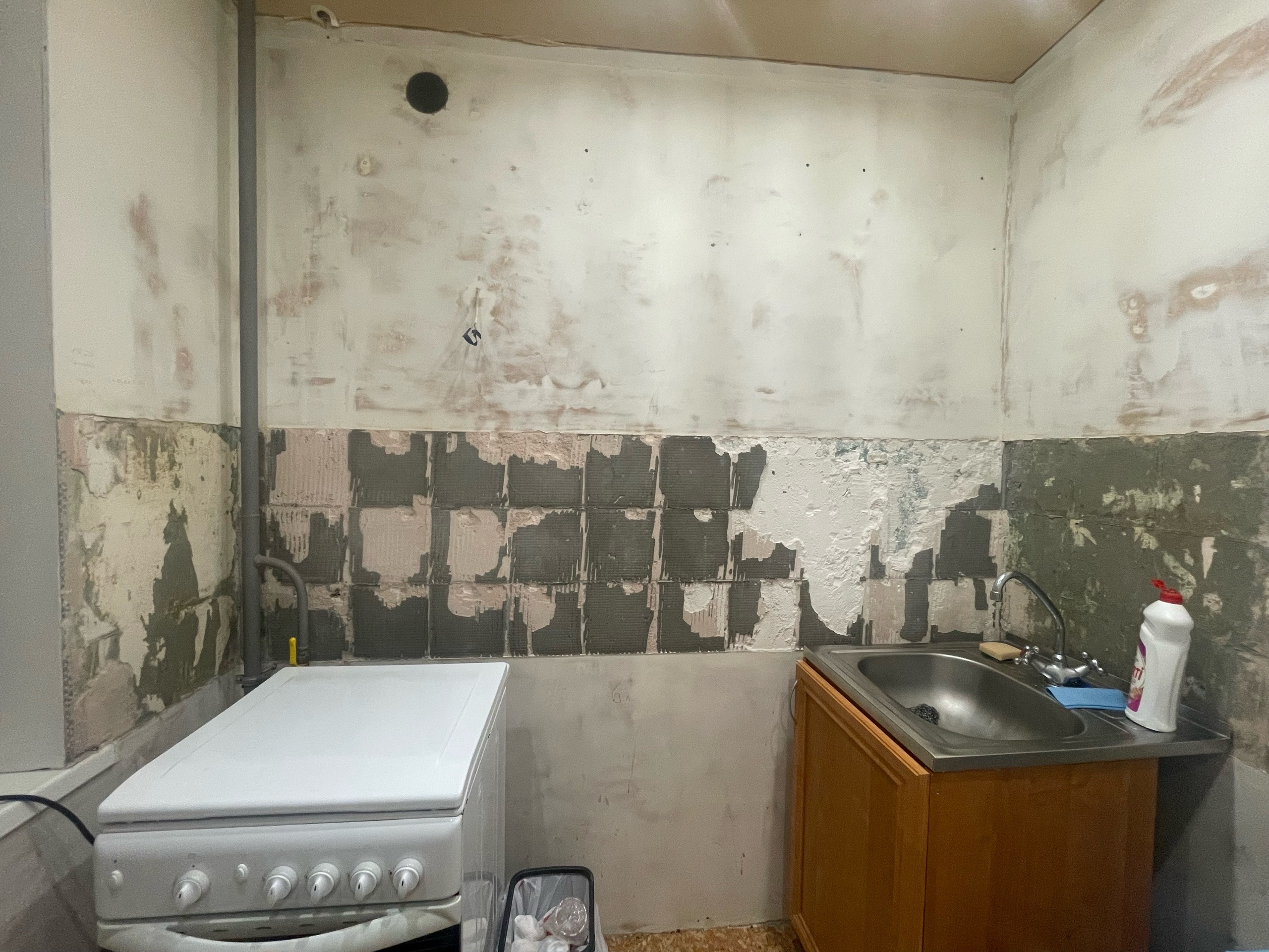

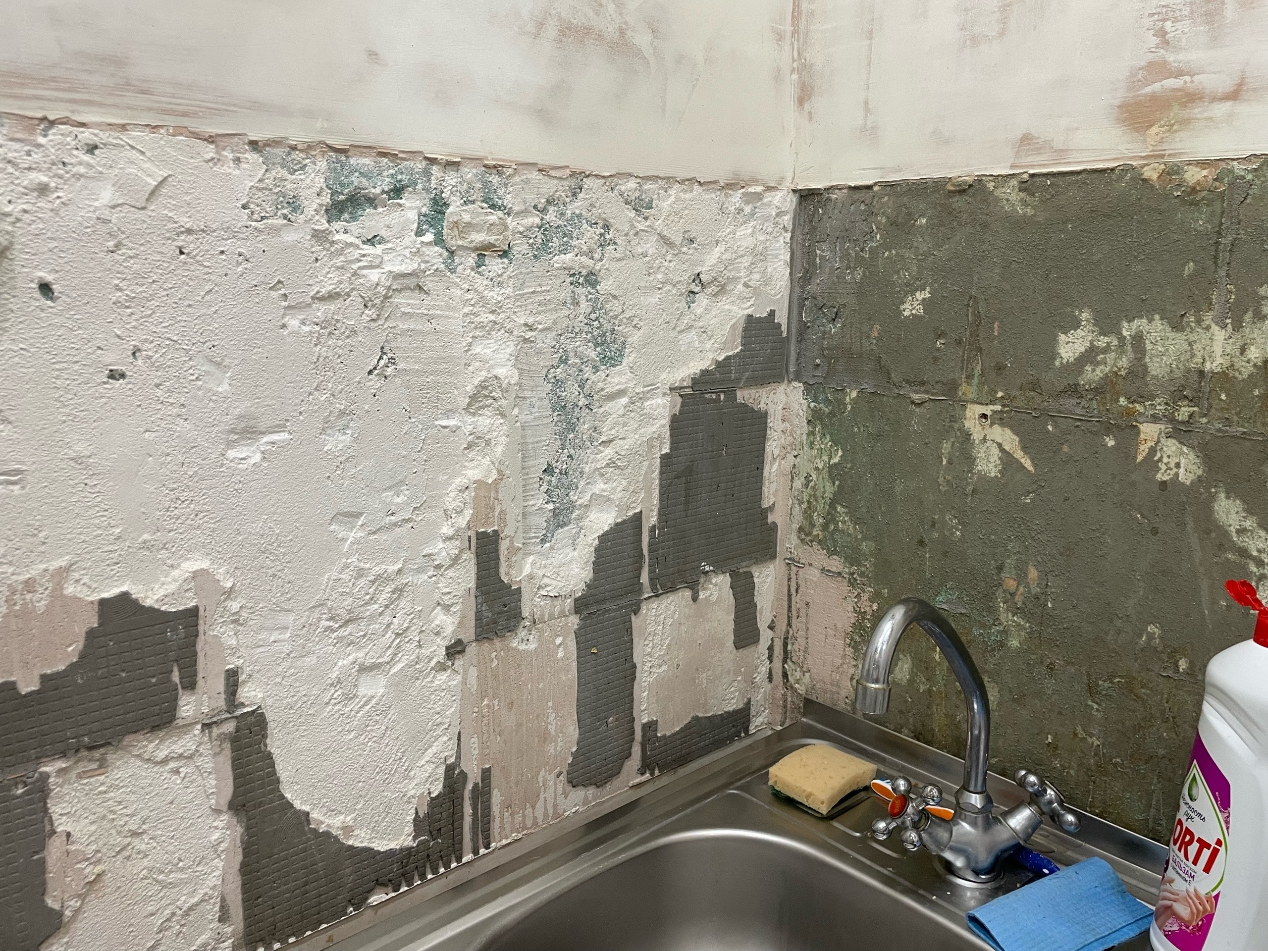

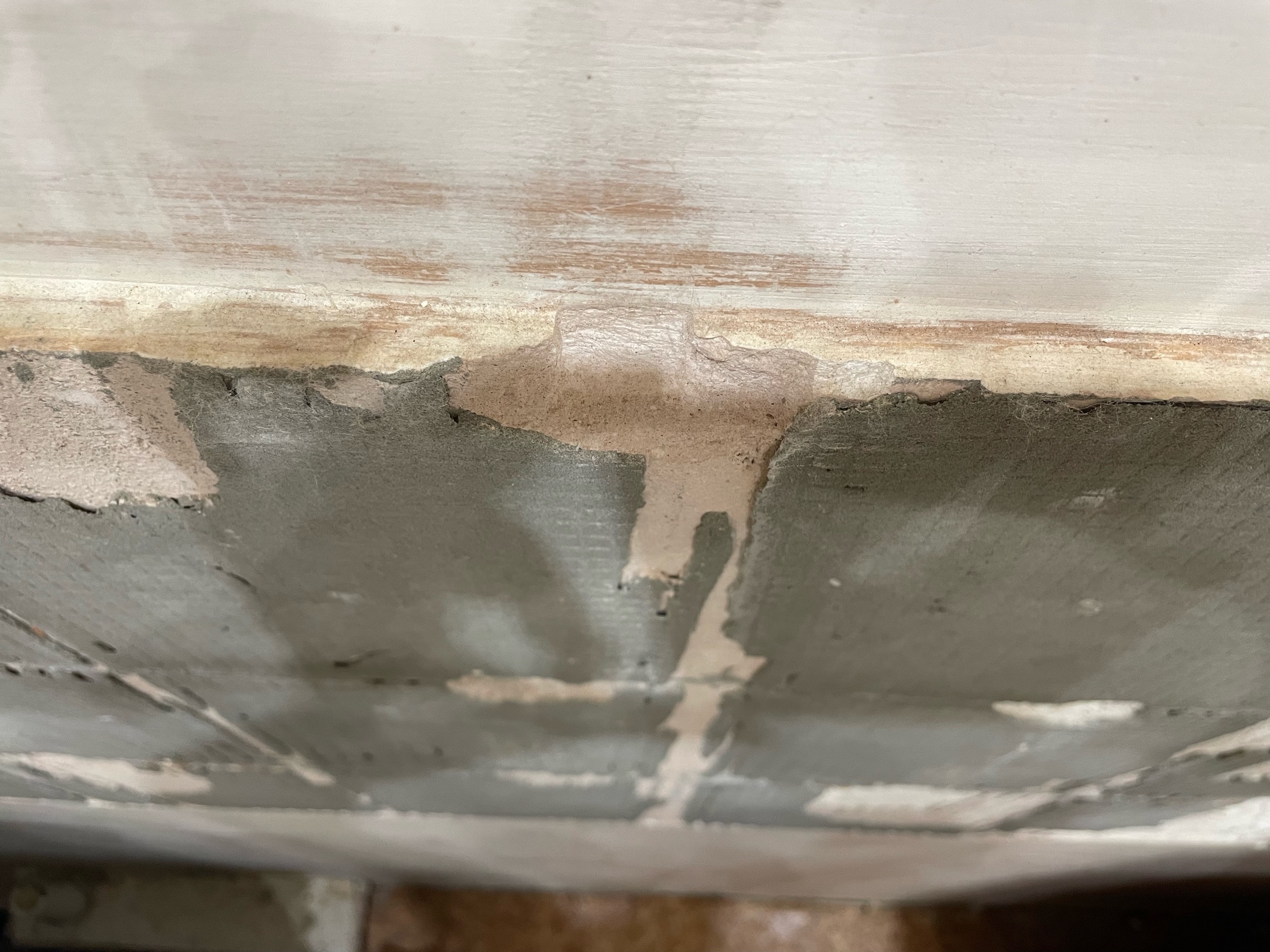

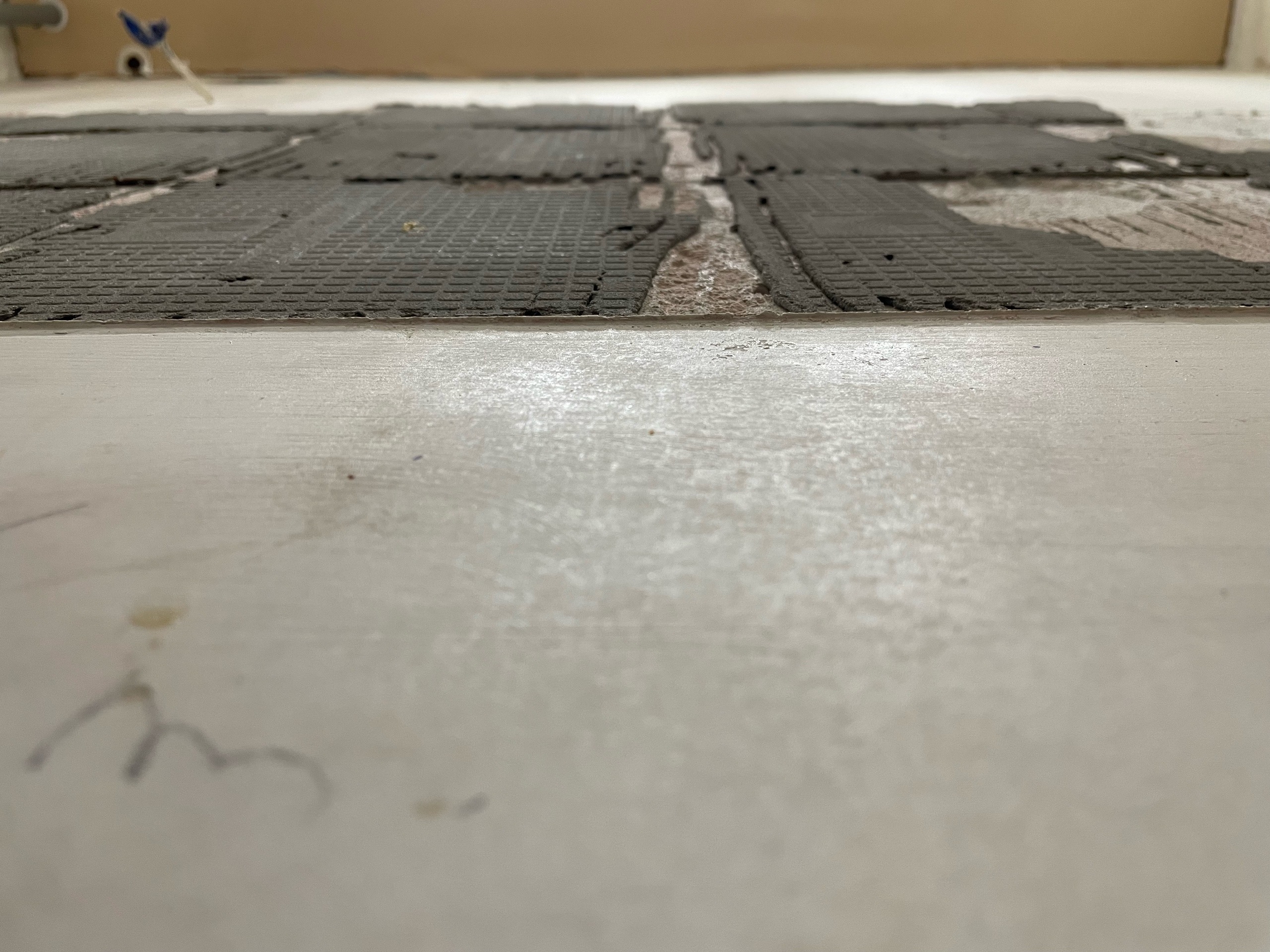

Отбили старую плитку, за ней оказался плиточный клей и шпаклевка/гипс Около 1-го см. Снизу она ровняется со стеной, а сверху отступ в 1 см. Что делать? Отбивать все до конца, или ровнять таким же материалом? Если отбивать то чем и как, и чем потом ее ровнять? Изначально хотела стеновую панель сверху, т.к она дешевая и закроет все недостатки, или уже копить на плитку?
Добрый, вечер. Обязательно всё сбивать, особенно клеевой слой и что сбивается. Чем сбивать лопатка, если нет перфоратора скарпелью. (Фото прикладываю) Далее грунтовать стенку, и потом по отделке, могу предложить как минимум 3 варианта. Первый, это оштукатурить стенку под правило, тем самым свести все неровности в плоскости. Штукатурка: гипсовая, Теплон белый, Ротбанд, Волма, купить можно в любом строительном магазине или на рынке. Смотрите сроки, это важно! После высыхания сделать декоративку, с полировкой и укрывом воском или лаком по камню, на водной основе. Второй и третий варианты, всё тоже самое, но с установкой маяков на этапе штукатурки стены, как раз в зоне фартука. Потом под гребенку можно уложить плитку/смальту (мозаика) или поставить фартук (панель) при монтаже новой кухни. Есть много нюансов и их нужно знать. Если Вы сами планируете делать и делаете ремонт, то хотя бы вызовите мастера для консультации и позадавайте интересующие Вас вопросы, чтобы потом не нанимать людей на переделку ремонта. Наверняка встанет вопрос с дополнительными точками розеток и пр выводами под вытяжку.. Наверное). Удачи в ремонте.13 февраля 2026 г., 20:32:05
Нужно отбить лишь только те места, которые выпирают из общей плоскости, это можно контролировать правилом. Далее загрунтовать хорошей грунтовкой, и после с помощью того же правила выровнять гипсовой штукатуркой все углубления, после застывания, широким шпателем срезать комочки от штукатурки, и снова загрунтовать.
На получившуюся поверхность можно уложить плитку, для обоев и покраски потребуется дальнейшая доработка плоскости.
Удачи! 13 февраля 2026 г., 20:33:59
