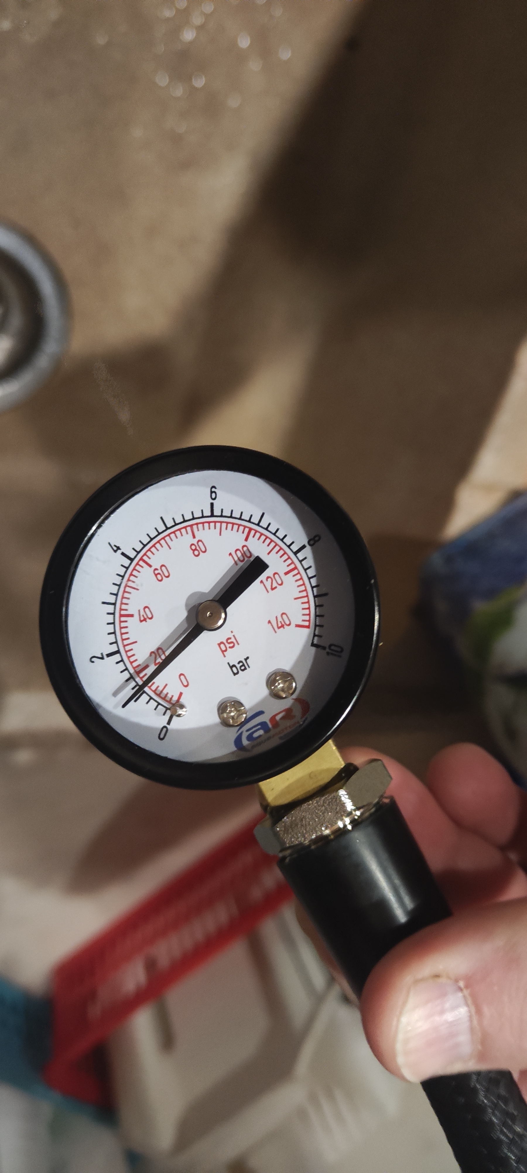

Здравствуйте, хотелось бы узнать нормальное давление показывает на монометре? 9 этаж. Просто я не понимаю.
Давление к примеру холодной воды в многоквартирных домах должно быть от 0,03 до 0,6 МПа. При этом измерять его и для холодной, и для горячей воды следует в часы утреннего или вечернего максимума: с 7 до 9 или с 19 до 22 часов.
Это все нормы.
Причем 0.03 МПа ≈ 0.30 атмосферы
Понятно что это ужасное давление, но оно проходное.
У вас же 1 атм . Маловато, но это в норме.27 ноября 2025 г., 23:16:14
