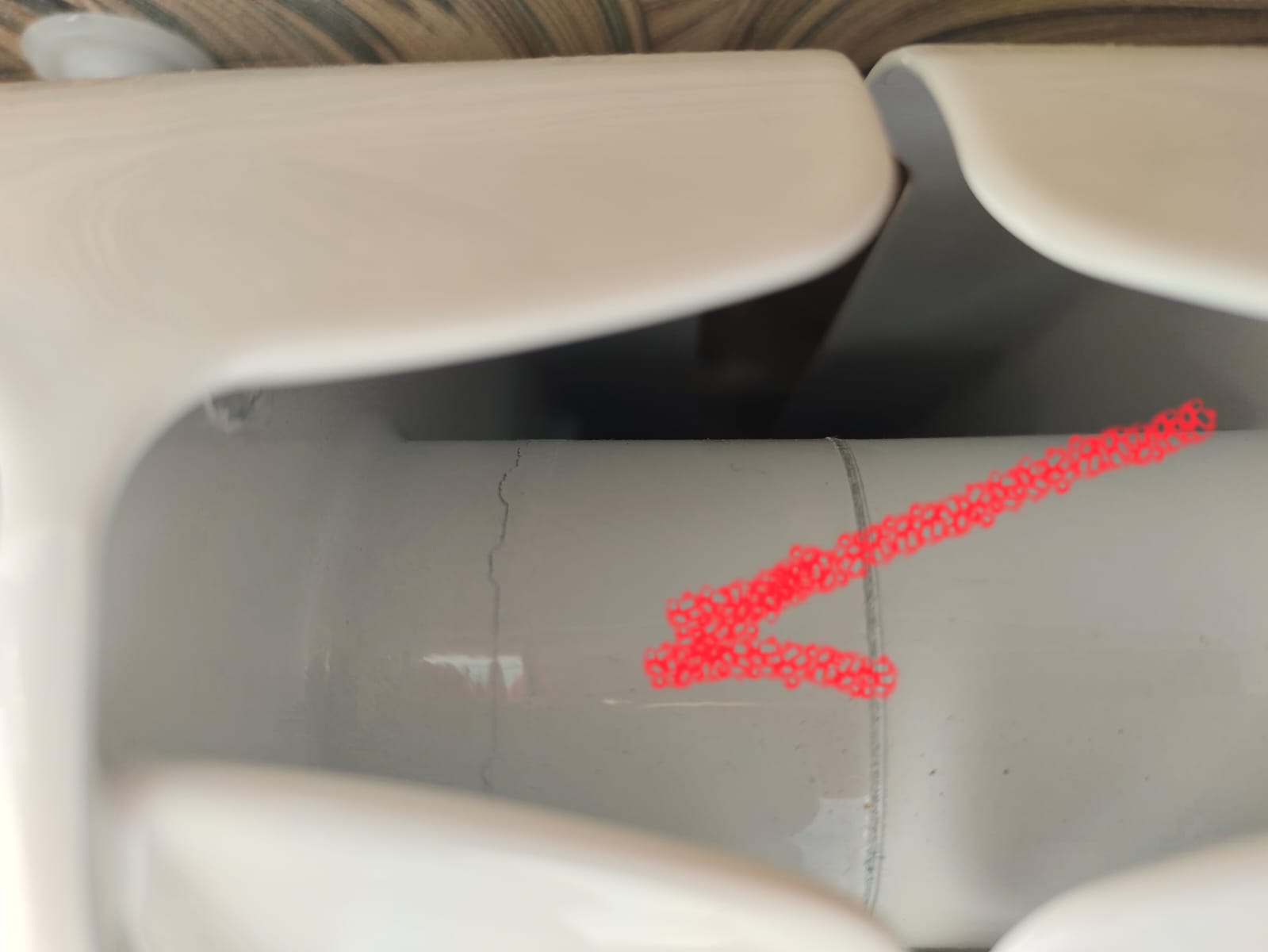

Здравствуйте! Хочется получить комметарий сведущих в вопросах радиаторов отопления. В мае этого года после отключения отопления мастер по монтажу установил радиатор Indigo Super +500 8 секц. Не сразу, случайно обнаружили однотипные трещины в нескольких местах в верхней части. Фото прилагаю. Что это такое? Насколько серьёзен такой дефект? Что может случиться после запуска отопления?
Дело стремное.
Тут в лучшем случае дефект покраски(можно жить), ну а в худшем трещина, брак (рванет, мало не покажется).
Хотя сами радиаторы Royal Thermo хороши. Часто их монтируем и вопросов никогда не вызывали.
Если решите их оставлять, обязательно нужно их опрессовать на максимально испытуемое давление. Оно и развеет все сомнения
Необходимо перекрыть выходы на радиатор, демонтировать его и сдать по гарантии. Эта трещина или от производителя, или со склада магазина, при не правильной транспортировки или хранении. Пользоваться таким радиатором не возможно, потечет, самостоятельные действия с радиатором не производите.12 июня 2025 г., 18:12:30
Доброго дня. Обратитесь в сервисный центр этой компании 12 июня 2025 г., 22:24:33
