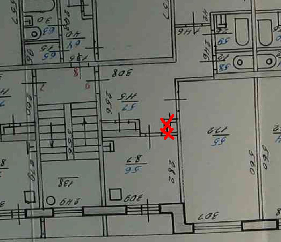

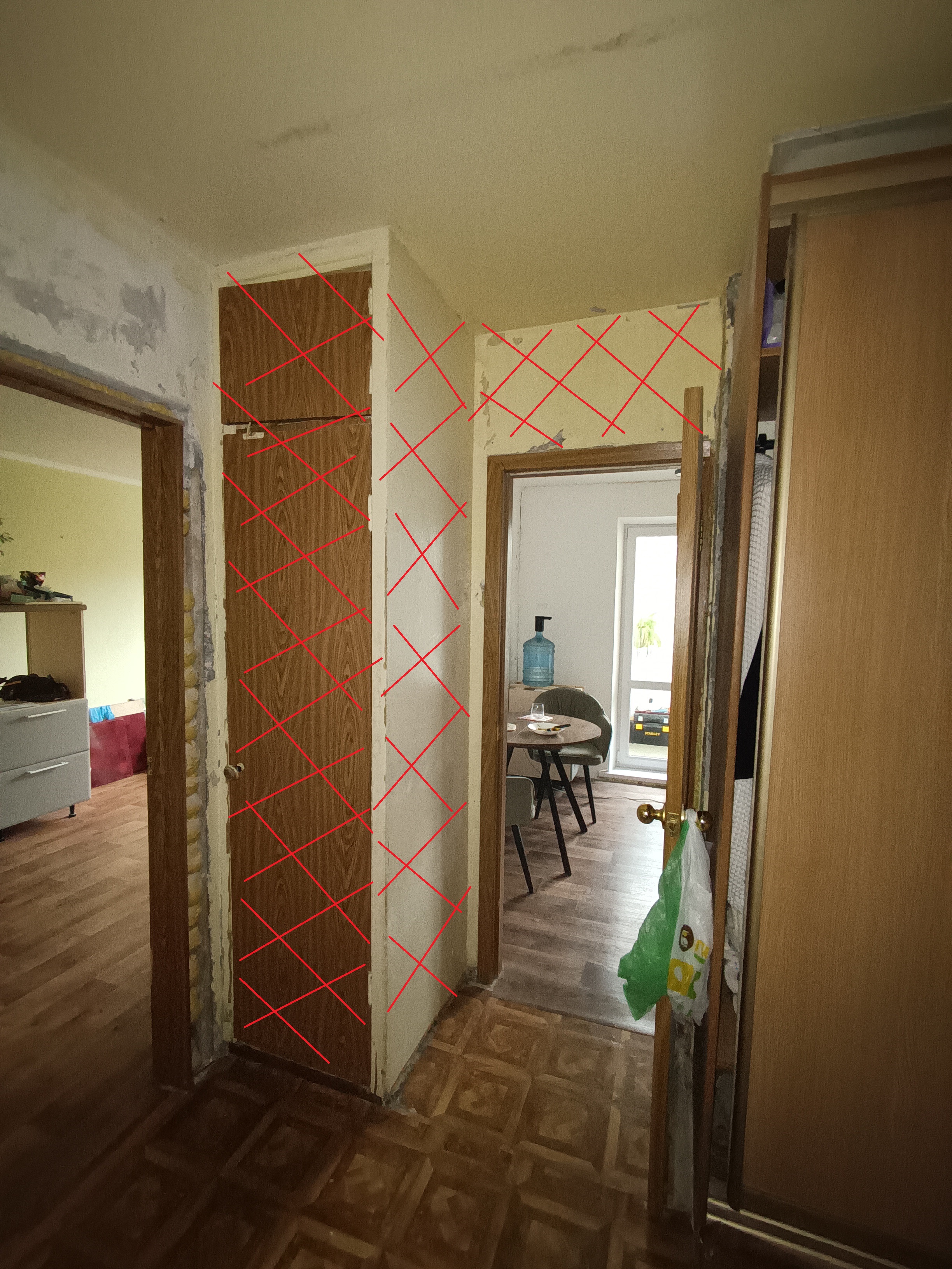

Взяли квартиру и начали ремонт, у жены много идей, и одна из них расширить дверной проем на кухню, демонтировав перегородки.
Фото прилагается.
Но, прежде чем все сносить, хотелось бы понять - а это вообще можно делать?
и не треснет ли потолок, стены соседей)))
Вводные данные:
- стена не несущая, как я понял из схемы
- дом серии 111-121
- год постройки 1975 год
- стены монолитные
Нужен Ваш совет!
Фото прилагается.
Вводные данные:
- дом серии 111-121
- стены монолитные
Добрый вечер. Если появятся *доброжелатели*... А они точно появятся, при сносе/ ремонте квартиры, то вполне вероятно, придут с проверкой и заставят восстановить то, что снесено. Если не планируете в дальнейшем продавать квартиру и особо хвастаться соседям, а тем более уберете это максимально тихо без сотрясания дома, то по сути, можно снести эти постройки. А так да, соглашусь с предыдущим коллегой, что все перепланировки, включая сносы и новоделы, должны быть узаконены.

Доброго дня.Левая и правая стены кухни - несущие. Гипсолитовые перегородки между ними можете смело демонтировать. Проблем не будет . При строительстве , некоторые ДСК , в качестве тыльной стены шкафа использовали ЖБ плиту толщиной в 6- 8 см . Вот тут придётся повозиться.6 июля 2025 г., 0:25:58
