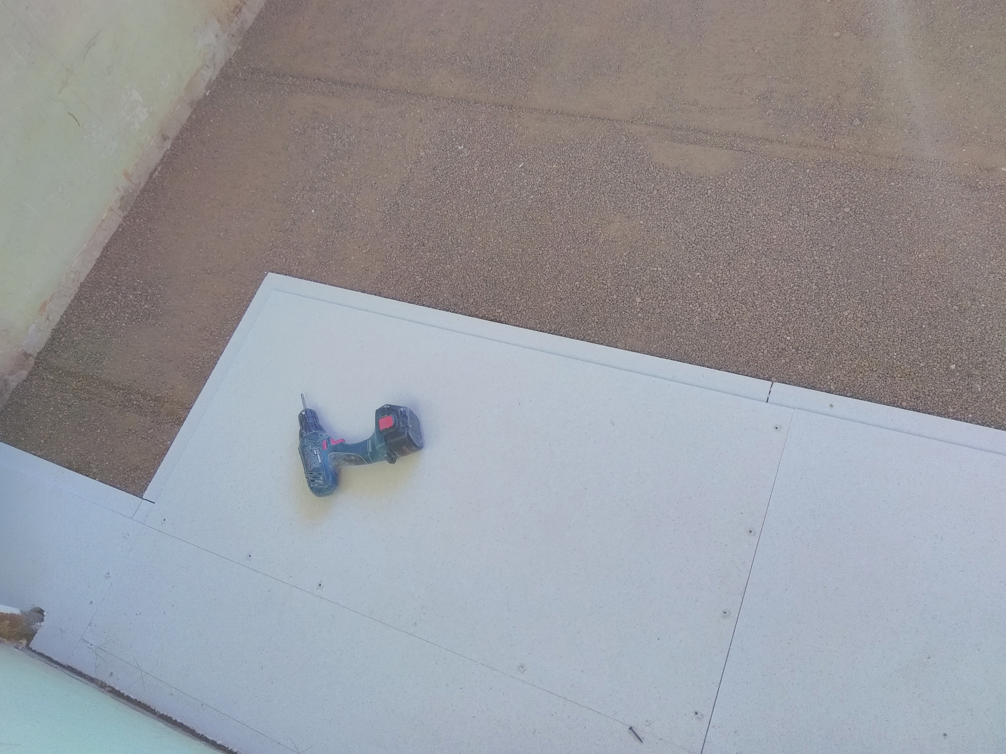

Самый лучший эффект от пола по современной технологии, на основе сухой засыпки и элементов пола из плит ГВЛ.16 июня 2025 г., 22:04:43

Вообще не проседает, если соблюдать правильную технологию. Я разбирал паркет, в доме где делал эти полы 12 лет назад, по обоям видно было - ни миллиметра! (Хотя клиент, как и вы очень сомневался)
Соответственно нагрузки, относятся сюда же.
Глупо рассматривать дороговизну - у бабушек ремонтом не занимаюсь.
Потоп и для других полов может оказаться катастрофичен, но в собственных домах он крайне редок, однако разобрать этот пол и заменить на новый, можно за 1-2 дня (без кувалд и перефораторов).
Крайне важно использовать не мусорный керамзит, а специальную, сухую, откалиброванную засыпку.17 июня 2025 г., 22:32:27
