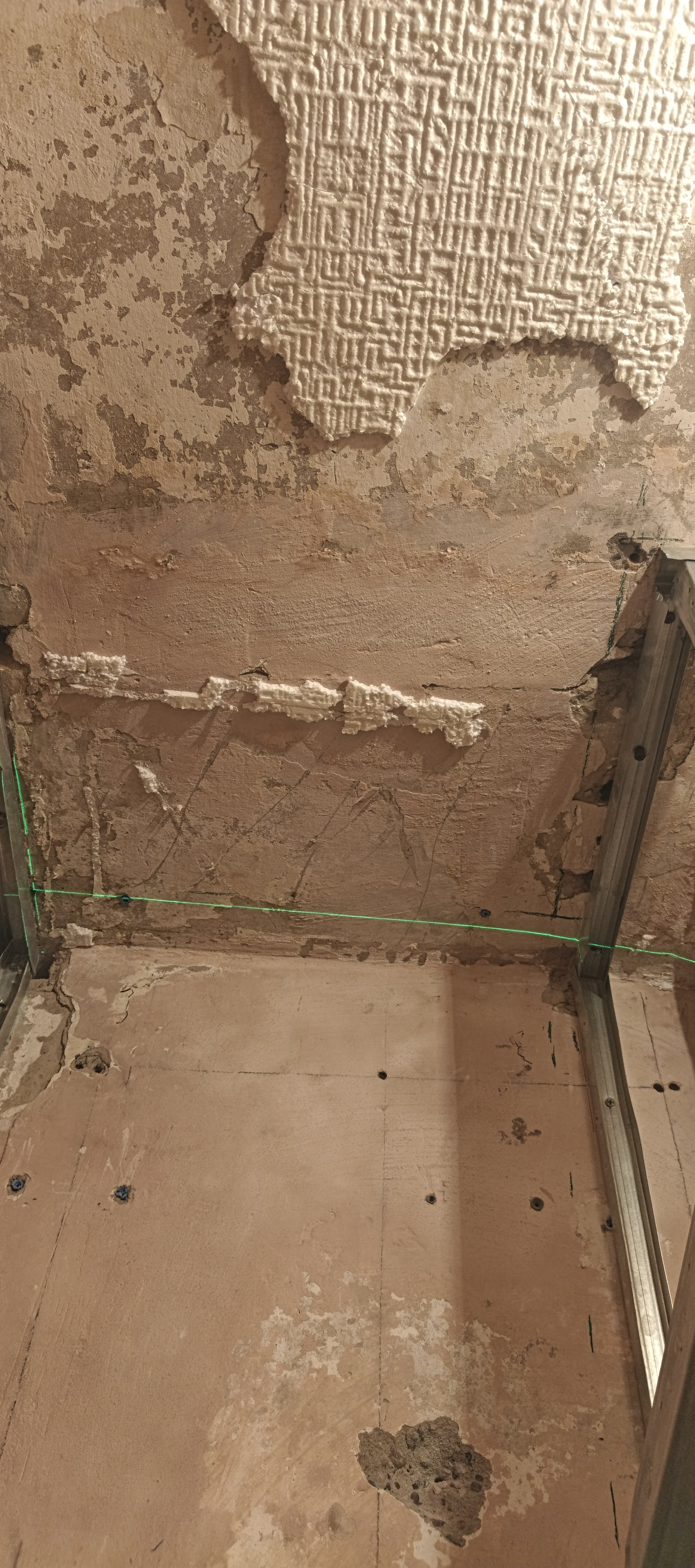

Всем здравствуйте
Подскажите пожалуйста как быть с ситуацией
Не получается выставить угол 90 градусов, лазером стену левую сначала пробиваю плоскость , отмеряю луч с левой стороны снизу , по рулетке отмеряю сколько сантиметров до луча с левой стороны снизу стены , переношу сантиметры на правой стороне делаю отметку на полу , соединию лучи по отметкам чтоб одинаково было
Прикручиваю направляющие , выставляю по уровню балки каркаса вертикальные
Дальше стена что спереди , выставляю так же все, только без нижних и верхних направляющих, снизу трубы
Стены что слева что спереди волнами как от цунами , завалины по вертикали и горизонтали, имеют уклоны
Задача сделать так как на картинке примерно, чтоб была полочка , короб и угол 90 градусов
Что я не так делаю , знающие люди подскажите пожалуйста закончить ремонт правильно
Какие пути последовательность нужно сделать , и как правильно
Дальше на противоположном углу , 90 градусов делать угольником , и отчерчивать линию , где будет короб
По этой линии выстраивать направляющие? То есть оба угла будут 90 в таком случае ?
Ну вот один угол получается 90 ,
А вот второй противоположный угол как сделать 90 по прямой плоскости ? Видно как линия луча которая сверху уходит от прямой в сторону стены заваливается
Добрый вечер. Честно говоря, не очень понятно по сути.. Понятно что не получается сделать прямые углы=90°
Первое что нужно сделать, это выбрать
*эталонную* стену, т.е обычно выбирают самую длинную, прямую, или отталкиваются от оконного проёма.. Есть нюансы в каждом конкретном случае, по разному. После выбранной стороны, ставится периметровый лазер, который и
*обрисовывает* контур будущей стены с наметом раствора при оштукатуривании. Если нет периметрового лазерного уровня, то тут включаем смекалку и ставим угловой уровень, с максимально одинаковым отступом от стены, от ближнего угла к дальнему. Можно крутить саморезы, предварительно насверлив отверстия по вертикали и вбить дюбеля, далее берете отвертку, обматываете её скотчем малярным и ставите первую риску максимально приближенную к стене и по ней, уже крутите все саморезы, каждый раз сверяясь с риской и лучом лазера. Далее ставите маяки на специальные клипсы и готовите поверхность к оштуеатуриванию. А перед этим, можно выставить и углы. Если навыка нет, то лучше по первой схеме.. Когда стена будет оштукатурена, то тогда можно вымерять остальные углы. Безусловно могут быть намёты очень большие и этого к сожалению не избежать. Тут придётся чем-то жертвовать однозначно. Еще раз повторюсь, что можно выбрать эталонную стену, накрутить саморезов, хотя бы в одном углу и в другом и попробовать вывести остальные углы предварительно...! Но если Вы на этом этапе столкнулись с этим вопросом как... То проще как я описал выше: ЭТАЛОН, ЛЕВАЯ СТЕНА, ПРАВАЯ СТЕНА. Ну или лучше заплатить мастеру, за выезд/консультацию/помощь.Удачи.26 декабря 2025 г., 19:07:20
