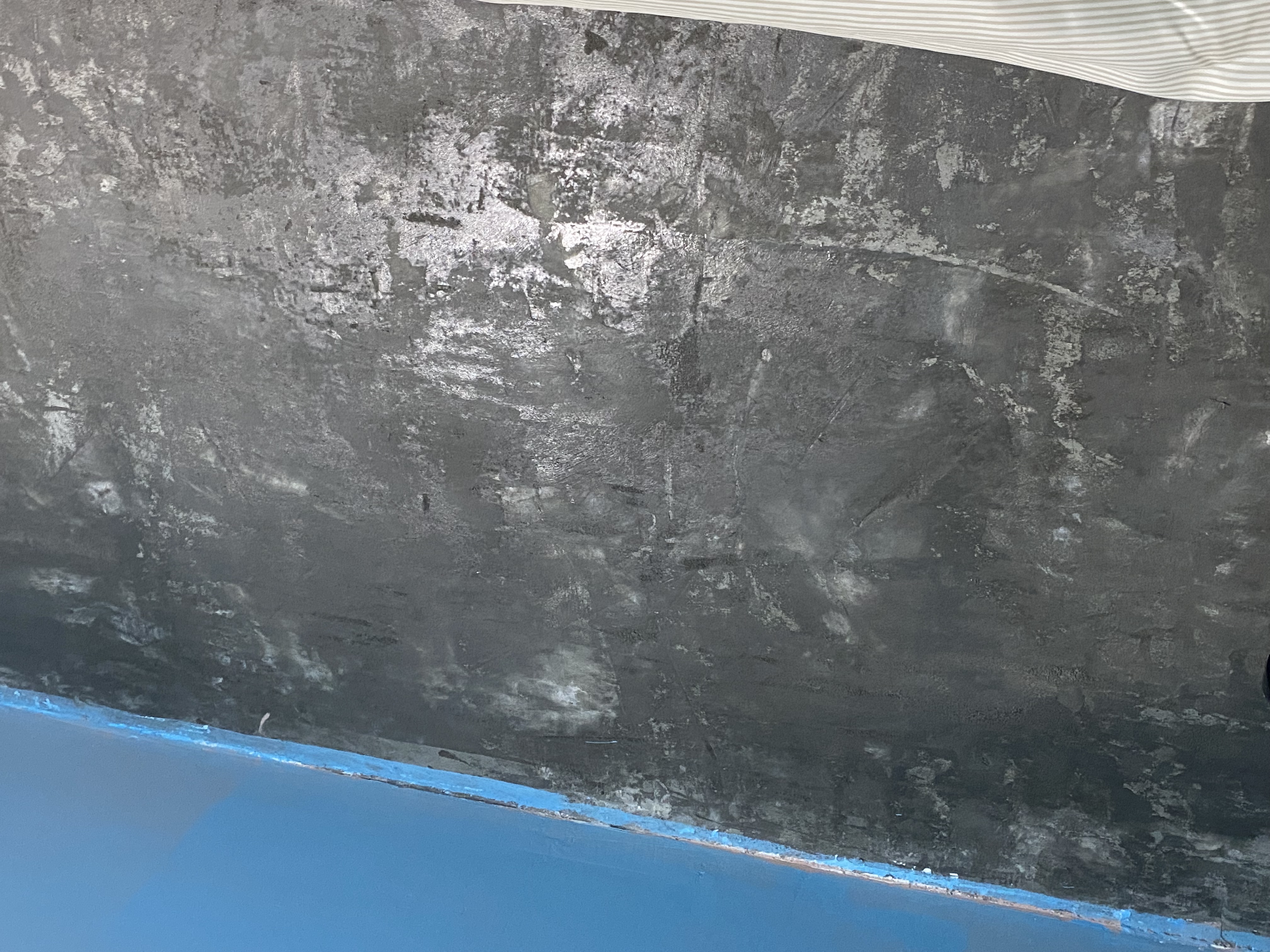

Доброго времени суток, всем! Нанес эпоксидную смолу на бетон для «декоративного бетона» или как там он называется. Я сам не профессиональный строитель. Просто сам делаю ремонт в ванной.
Хотел спросить как теперь от эпоксидной смолы теперь избавиться чтобы плитку наклеить?

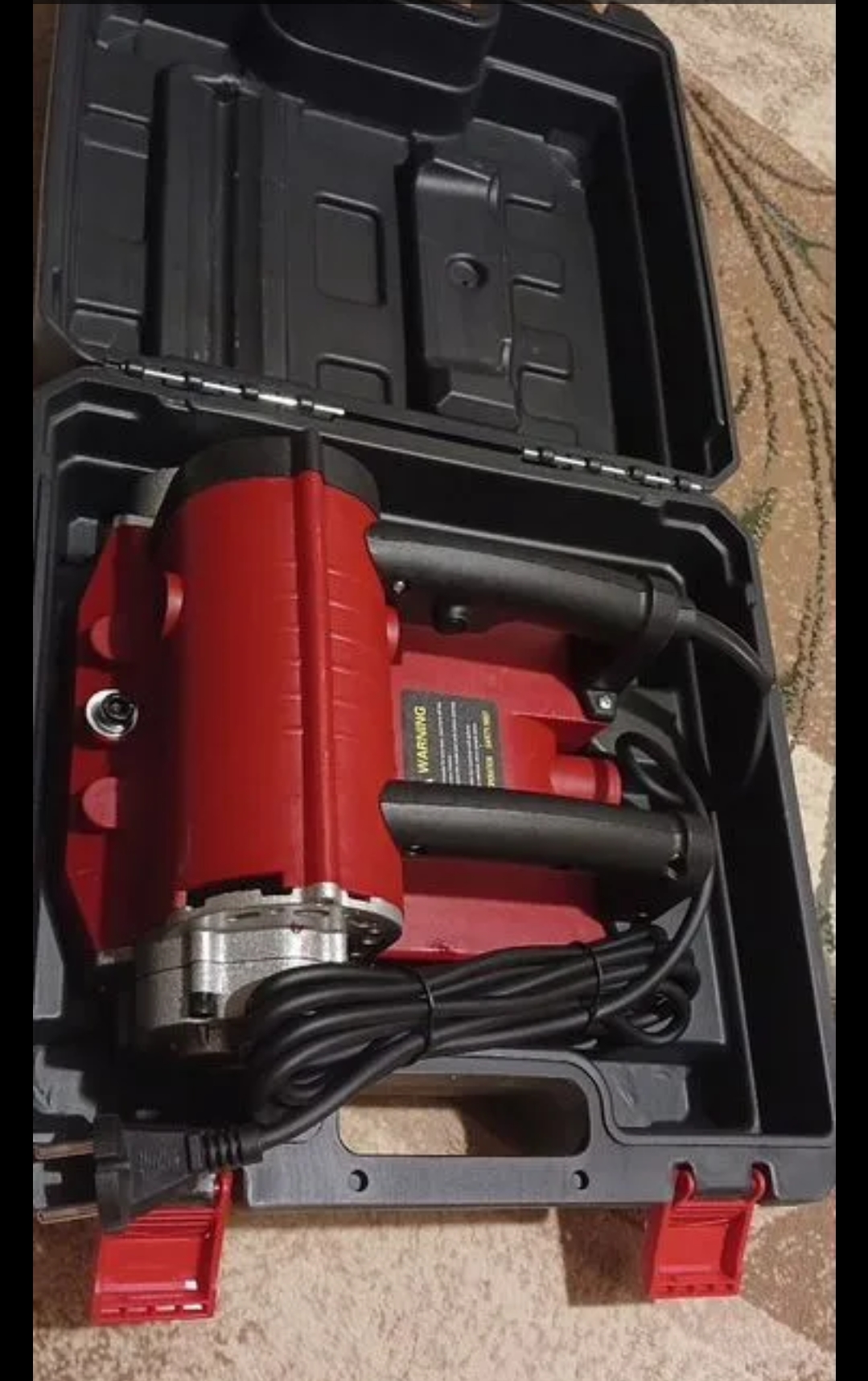

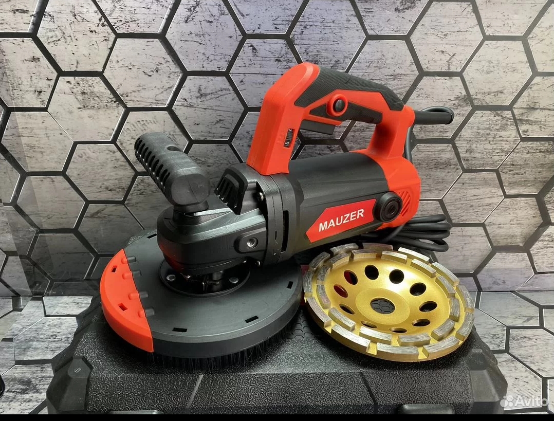

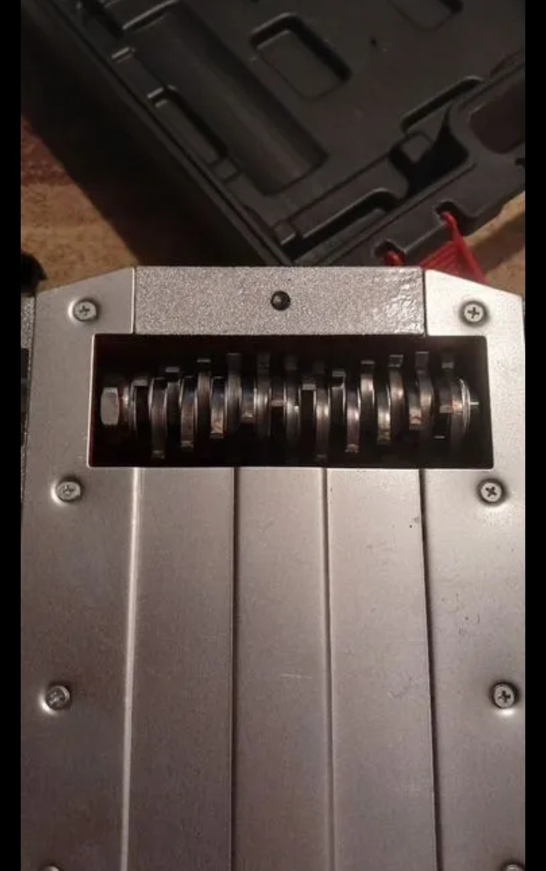

"Рубанок" по бетону и краске или ушм с черепашкой по бетону. Смотрите фото. Ну или традиционно: перфоратор + насадка
Кстати, можно данное оборудование взять в аренду. Удачи.21 февраля 2026 г., 11:45:34
