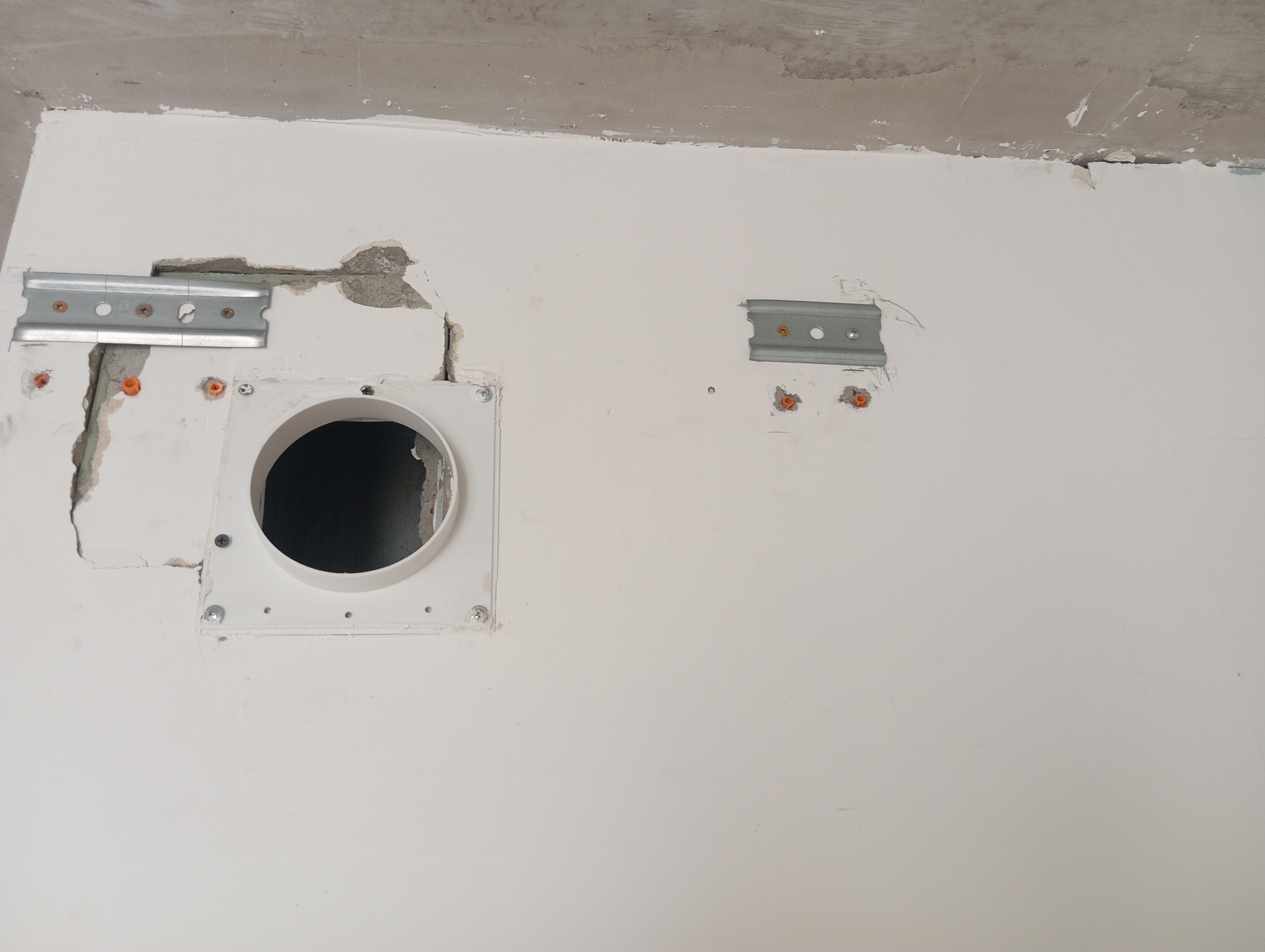

Установка подвесного шкафа. Так можно было да?
Если по существу заданного вопроса, то да, так тоже можно было (сделать)

Руки оторвать. Шину целиковую надо было пусть и все было бы нормально.14 апреля 2026 г., 22:09:58
Ну при сверлении и у вас это случилось бы и длинна шины никакого значение на качество кладки не оказывает. И в этом случае вы бы резко переобулись и вскликнули бы что рути оторвать нужно было каменьщику )14 апреля 2026 г., 22:19:18

Совершенно очевидно что под левый подвес там сверлить нельзя было, вентканал понятно где заканчивается. А длинная шина как раз и позволит засверлиться там где можно. Не единожды вешал кухни на стены из ГК, длинная шина позволяет засверлиться в профиль стоечный. И про переобувание это не про меня,качество кладки совершенно не причем здесь и голову бы не пришло каменщика обвинять. Рукож...п на лицо.14 апреля 2026 г., 22:32:22
