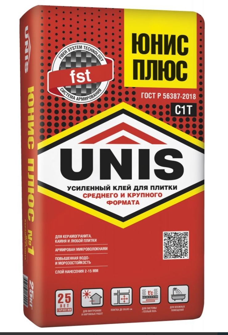

Здравствуйте. Подскажите, пожалуйста. Основание стены- гипсовая штукатурка Ausbau. На какой клей (марка,название)лучше установить керамогранит 600*600?
Добрый вечер. Как вариант можно использовать Юнис плюс усиленный, для керамогранита. Формат укладки до 900х900мм. Запас по Вашим характеристикам очевиден. Так же можно на просторах инета найти и другие смеси подходящие под Ваш формат плитки.8 апреля 2026 г., 22:22:30
День добрый! Предварительная пропитка просфас Mapei. Обкатать максимально сыро. Гипсовые штукатурки не являются полноценным несущим материалом для адгезионных составов особенно в ванных комнатах и требуют отсечки от попадания влаги. Примените клеевой состав для керкерамогранита FX900. Юнис плюс не применяйте, он больше подходит для тяжёлых гранитных плит ложкового типа и и запрещён в ланландшафтной архитектуре. Но если вы обкатайте житким мапеластиком через кисть штукатурку, это будет большим бонусом для адгезии клея. 9 апреля 2026 г., 8:37:29
