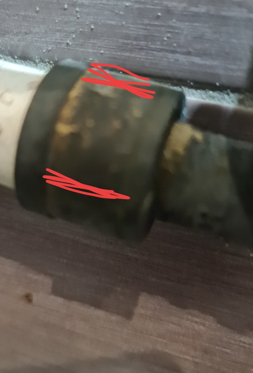

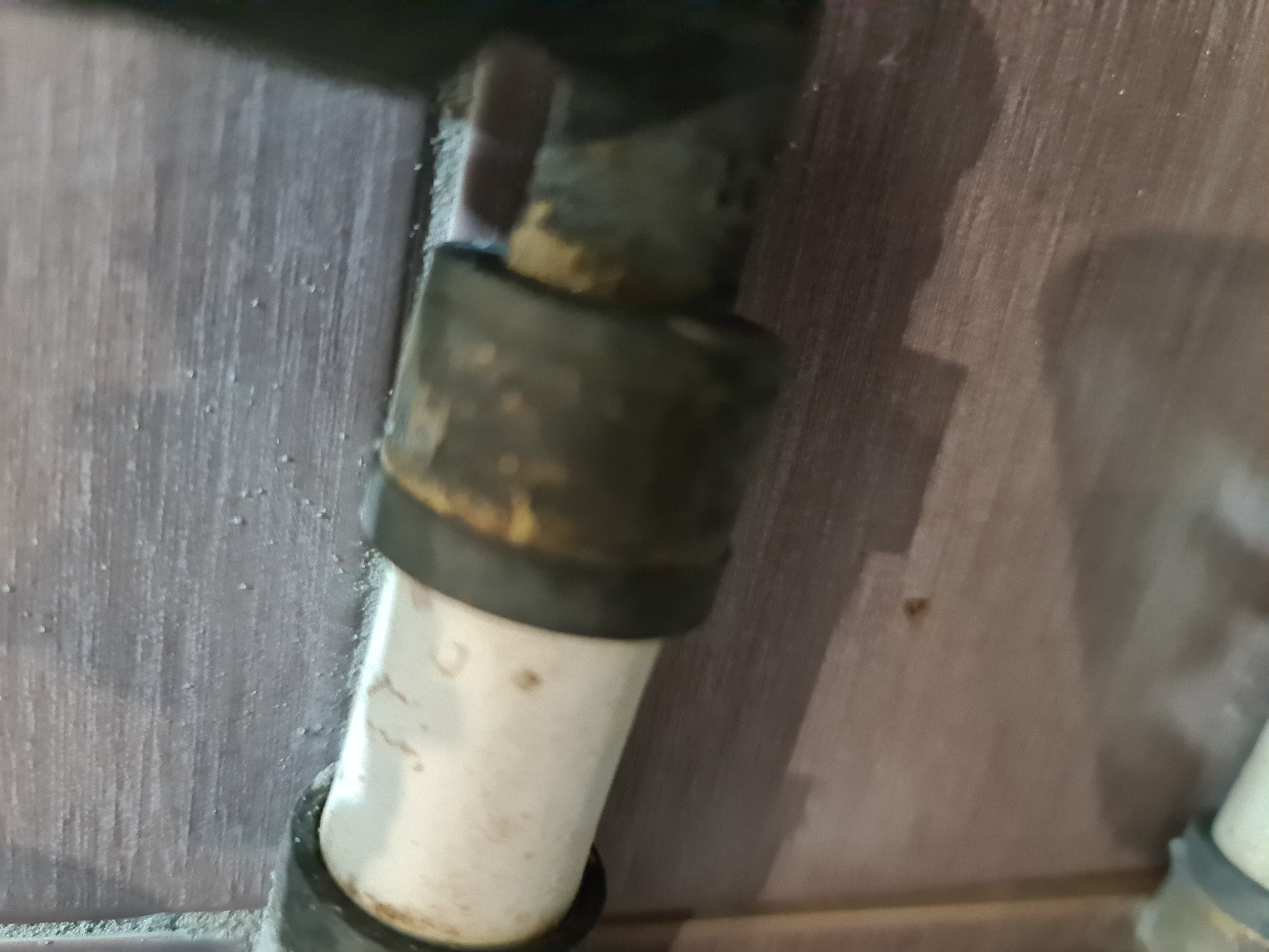

Как разобрать фитинг для м/п трубы, у которого нет граней под гаечный ключ? Впервые такой вижу.
Добрый, вечер. Посмотрите внимательно на сгоне/ бочонке, есть продольные выступы, это и является зацепом для разводных ключей. Ну или более современных ключей типа: книппенга, крафтоола и им же подобных.11 августа 2025 г., 20:24:20
Ваши металлопластиковык трубы были при монтаже опресованы гильзами и прессфитингами. По сути эти соединения не разъемные. Одноразовые.11 августа 2025 г., 21:42:28
