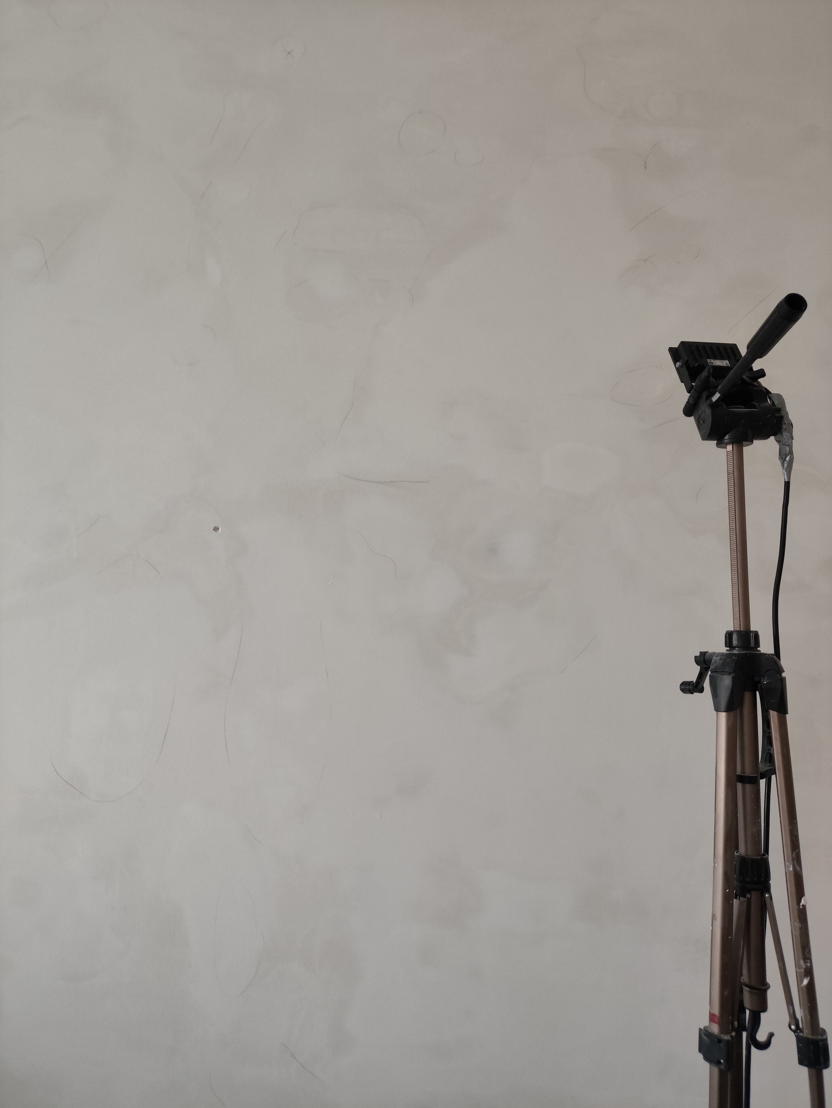

Добрый день!
Попробовал самостоятельно зашпаклевать стены под покраску без выравнивания по маякам. Слой стартовой, затем два слоя финишной под вертикальные проходи метровым правилом. Далее попробовал отшлифовать жирафом - в итоге есть большие матовые ровные области, но есть и островки с глянцевой поверхностью, которые недошлифовались. При этом под проявочный свет там не видно перепадов высоты, либо они микронные. Как лучше поправить, подскажите пожалуйста?
Прикладываю фото самого проблемного участка
Доброго дня. Жирафом нужно пользоваться не везде и не всегда, тем более что Вы готовите стены под покраску. Жираф хорош под обои с тиснением или под фактурные отделки такие как: фактурная краска или фактурная штукатурка. В первом случае нужно понимать какие требования и как подготовлены стены.. ± ровные(идеальные) С фактурной шпаклёвкой, всё намного проще. Теперь что делать.. Перекрывать за один-два раза, шлифовать в ручную и потом если не будет явных провалов и проплешин, переходить на Ротбанд пасту и прочие аналогичные финишные шпаклёвки. Удачи. Будут вопросы, пишите/звоните.
P.S Забыл написать, что метровое правило, даже для сведения плоскостей, маловато. Если только в нишах штукатурить и тотне во всех.14 ноября 2025 г., 14:20:27
Мы пользуемся жирафом всегда.
После штукатурки наждачкой р40 для подравнивания, под обои 180, под покраску 240.
Если опыта нет, можно накосячить. Тут не только зернистость аброзива всжна , но и обороты жирафа, и рука мастера. ... Все действия от пятой точки.
У вас стена не ровная, и перешкурили, а может и то и другое.... Может зерно грубое или обороты больше нужного... Вот и вышло что там где матово-перетерли и дошли до старнютового слоя, а там где глянец-остатки финишной шпаклёвки.
Грунтуйде и наносите еще раз финиш... Далее на маленьких оборотах и в мелки юм зером.... 280-32014 ноября 2025 г., 23:36:14
