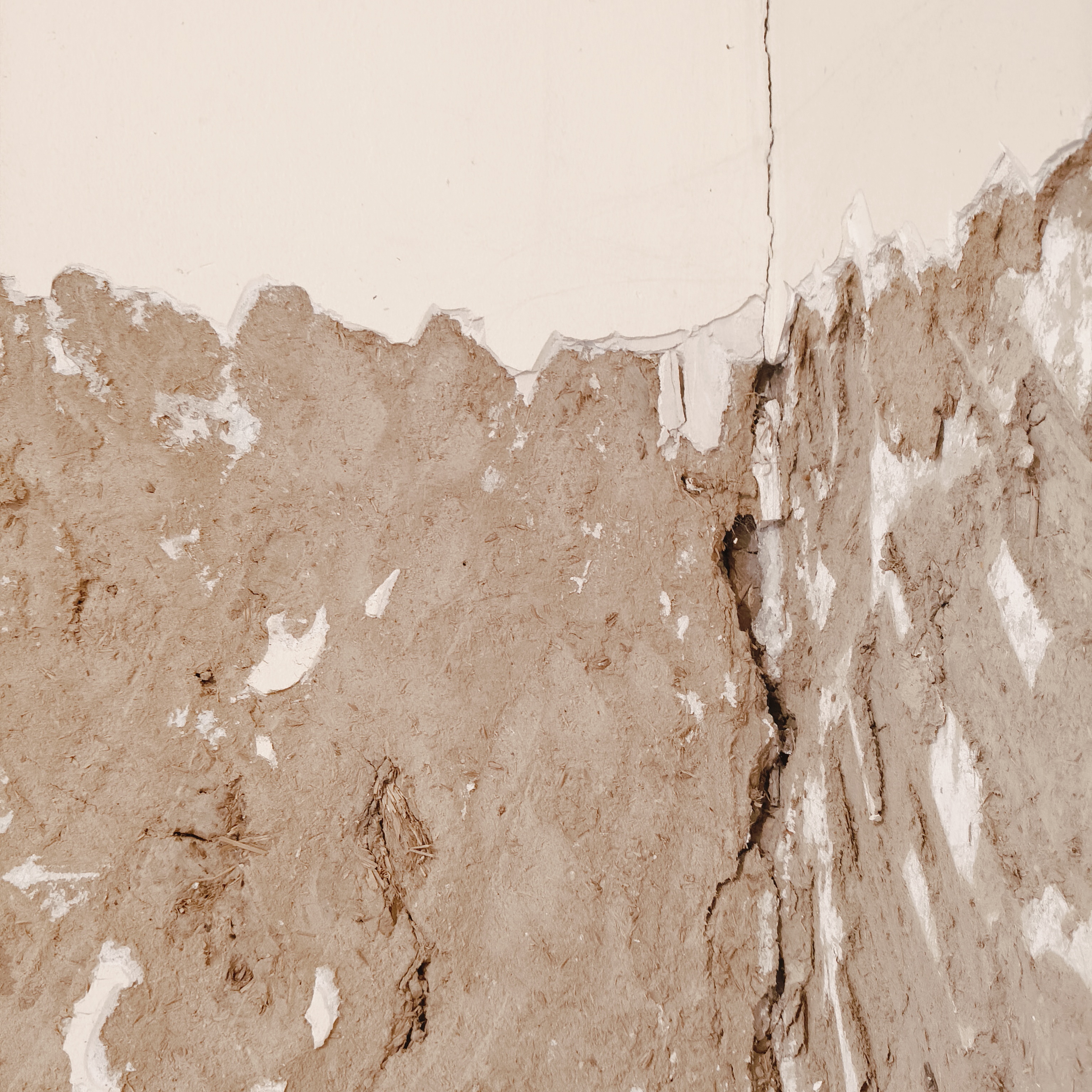

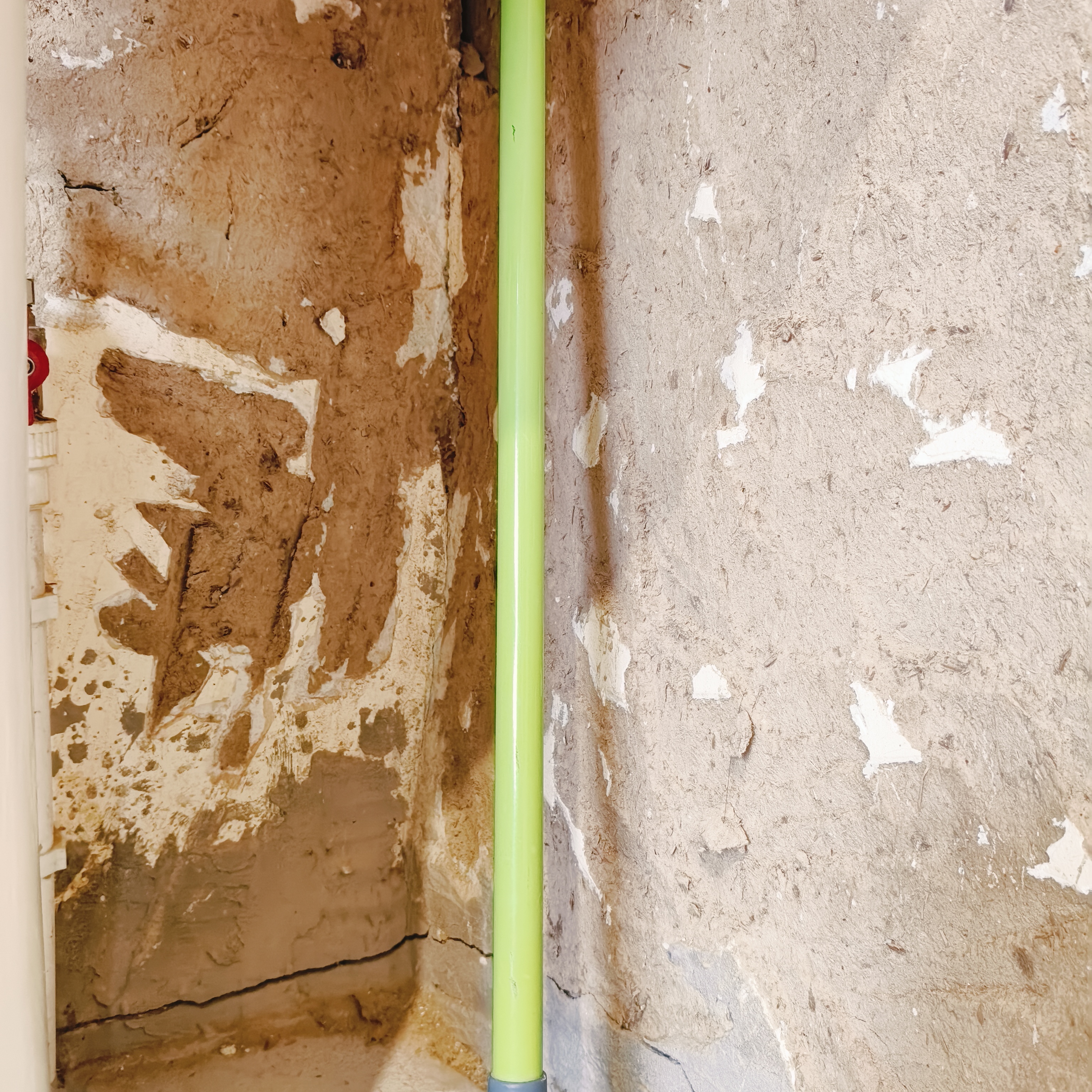

Как и чем лучше отделать качество стены
Добрый день
Всё что отходит, убирайте, всё остальное грунтуйте и спокойно заделывайте обыкновенным плиточным клеем, можно так же укрепить серпянкой, втапливая, ее в клеевую массу. Хотя клей достаточно пластичный. Непонятно одно, если Вы планируете перекрыть все ГКЛ ом, тогда зачем такие манипуляции..? Если речь только о заделке трещин, то процесс описан выше. Можно доя, пущей верности трещины после высыхания пройтись гидроизоляцией типа боларс держит и можно наносить до 4 мм если память мне не изменяет. Удачи
