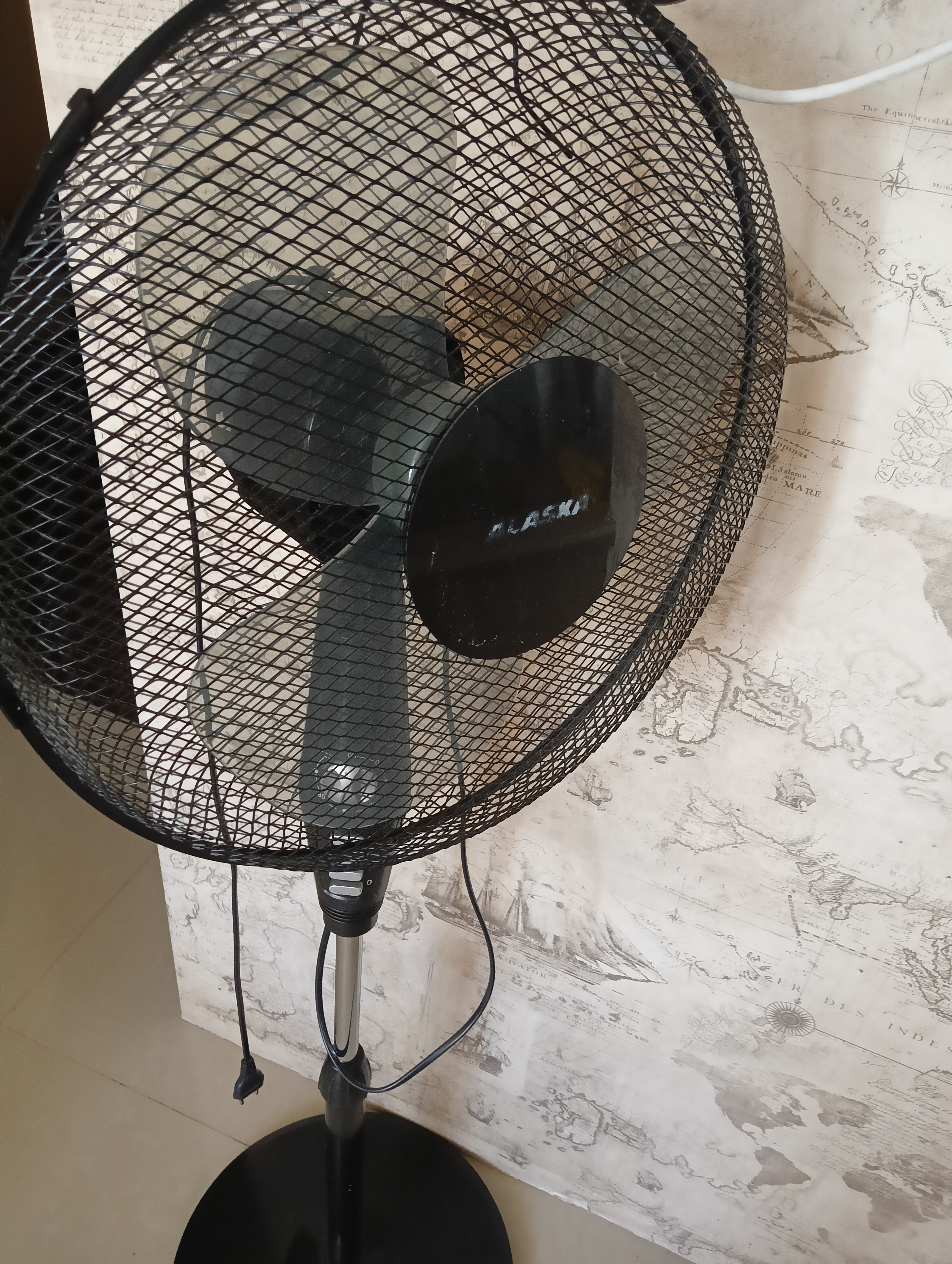

Доброе утро. Рекомендуется щелевое проветривание, диагональное, если квартира *распашонка* Можно использовать приспособление типа: влагостоп, действенный девайс. Особенно когда маленькие дети дома или много цветов, готовки, стирки и пр. Так же можно использовать обыкновенный вентилятор или ветерок, поставив его в зону установки радиатора. Только на ветерке, поставьте минимальное значение нагрева. Комнатный вентилятор на стойке, в данном случае будет намного эффективнее и мокрое пятно будет *уходить* на глазах, учитывая тот факт, что вентилятор ещё будет и поворачиваться, разгоняя воздух.. В любом случае источник тепла и кратковременное проветривание помещения, должно быть. Если у Вас тамбурная система, можно на весь день дверь приоткрыть, если Вы дома находитесь. 30 января 2026 г., 9:42:39
