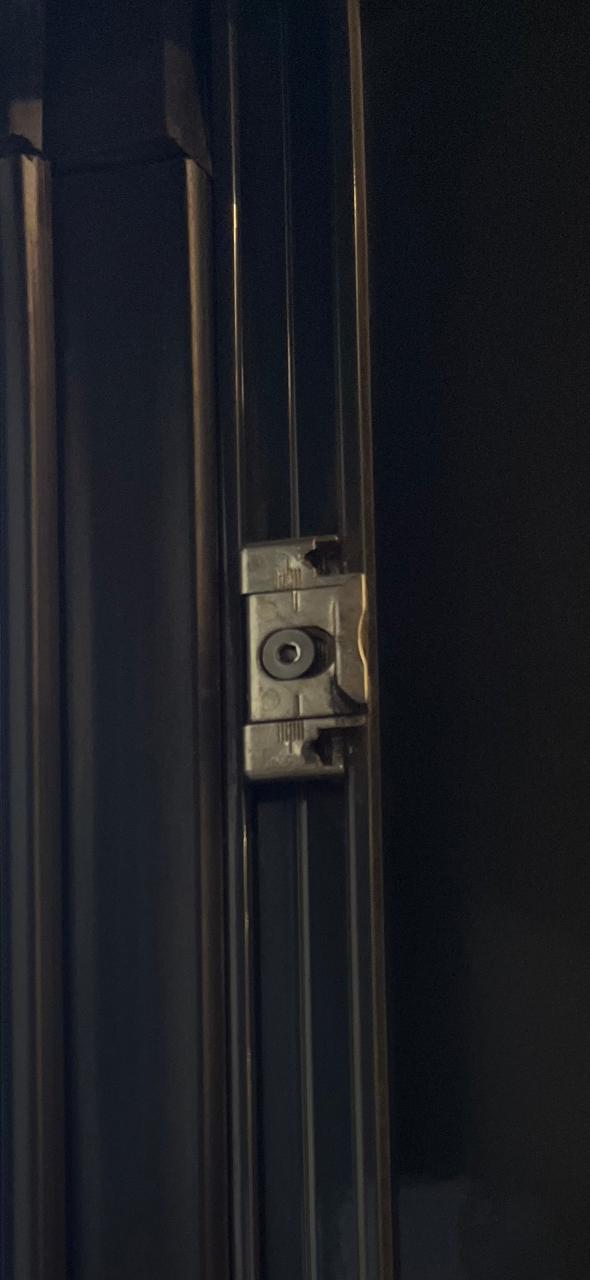

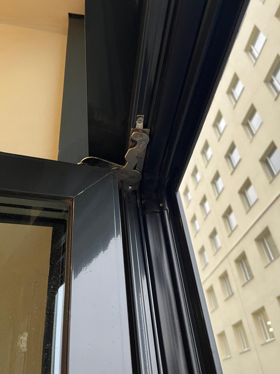

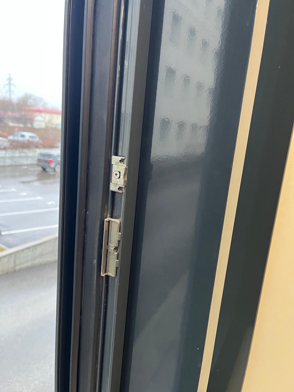

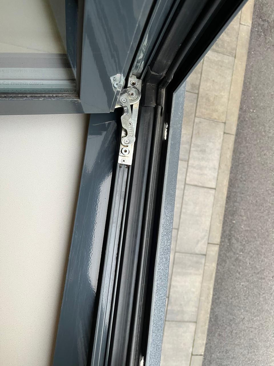

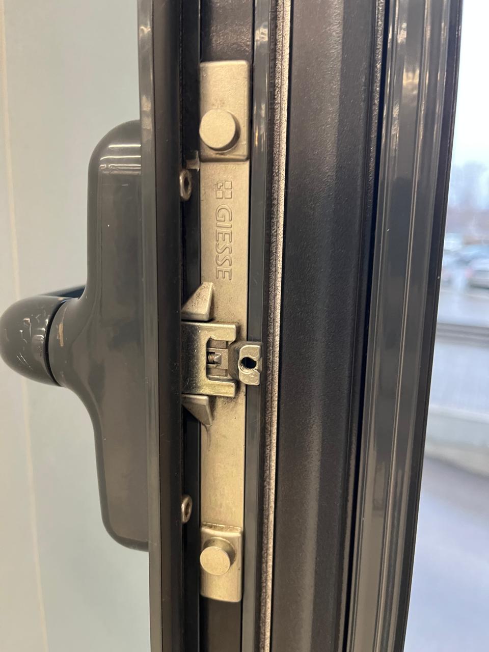

Приветствую! Похолодало и засвистели окна. Не могу разобраться как отрегулировать эти окна с такой фурнитурой. Двигал фиксаторы с метками не помогло. Подскажите как отрегулировать?

Это тёплый алюминий, по сути, если створка села,то нужно вынимать резину, вытаскивать штапик и потом подкладывать дистанционки, таким образом вытягивается геометрия, створки. Далее собирается в обратном порядке и только потом делается подрегулировка прижима. Механиз устроен таким образом, что когда Вы поворачиваете ручку вниз, то штоки двигаясь от середины: один вверх, другой вниз, осуществляют запирание. Если стоят угловые передачи, а они должны быть при таких габаритах створки, то угловые передачи в свою очередь осуществляют дальнейшую работу остальных прижимов по вертикале, со стороны петель(если предусмотрен поворотно-откидной механизм) и так же на горизонтальные механизмы: верх/низ.27 ноября 2025 г., 11:58:50
Как отрегулировать то?
27 ноября 2025 г., 16:56:23
Так написал же!! ЧИТАЙТЕ ВНИМАТЕЛЬНЕЙ27 ноября 2025 г., 17:07:26
Регулируется только вытягиванием геометрии других способов нет прижать сильнее?28 ноября 2025 г., 8:22:03
Все остальное не будет *работать* ну или совсем короткое время. Т.к геометрия створки может быть нарушена. И сама по себе схема остекления фасада таким материалом, лично доя меня очень сомнительная. ИМХО28 ноября 2025 г., 8:29:44
