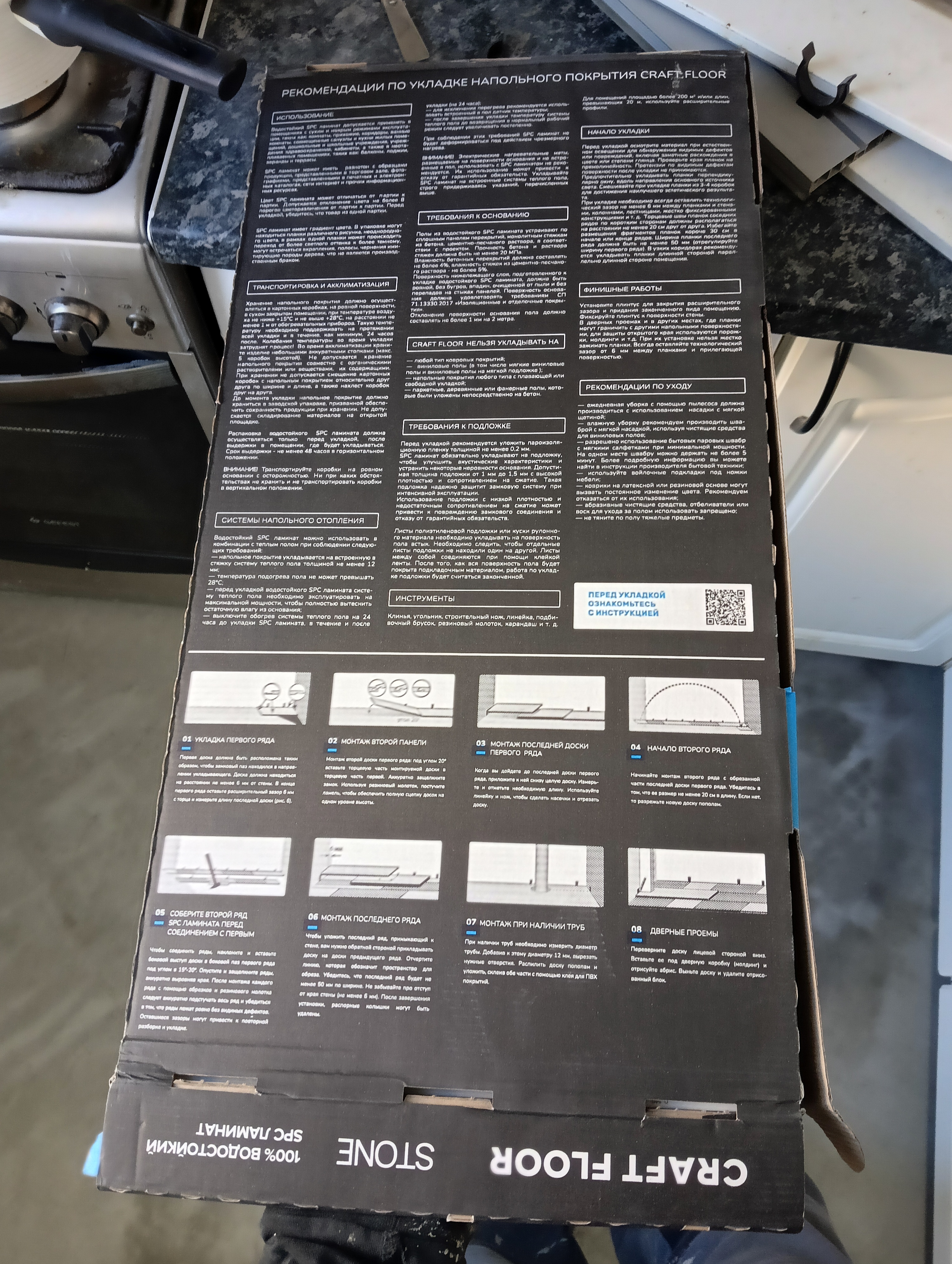

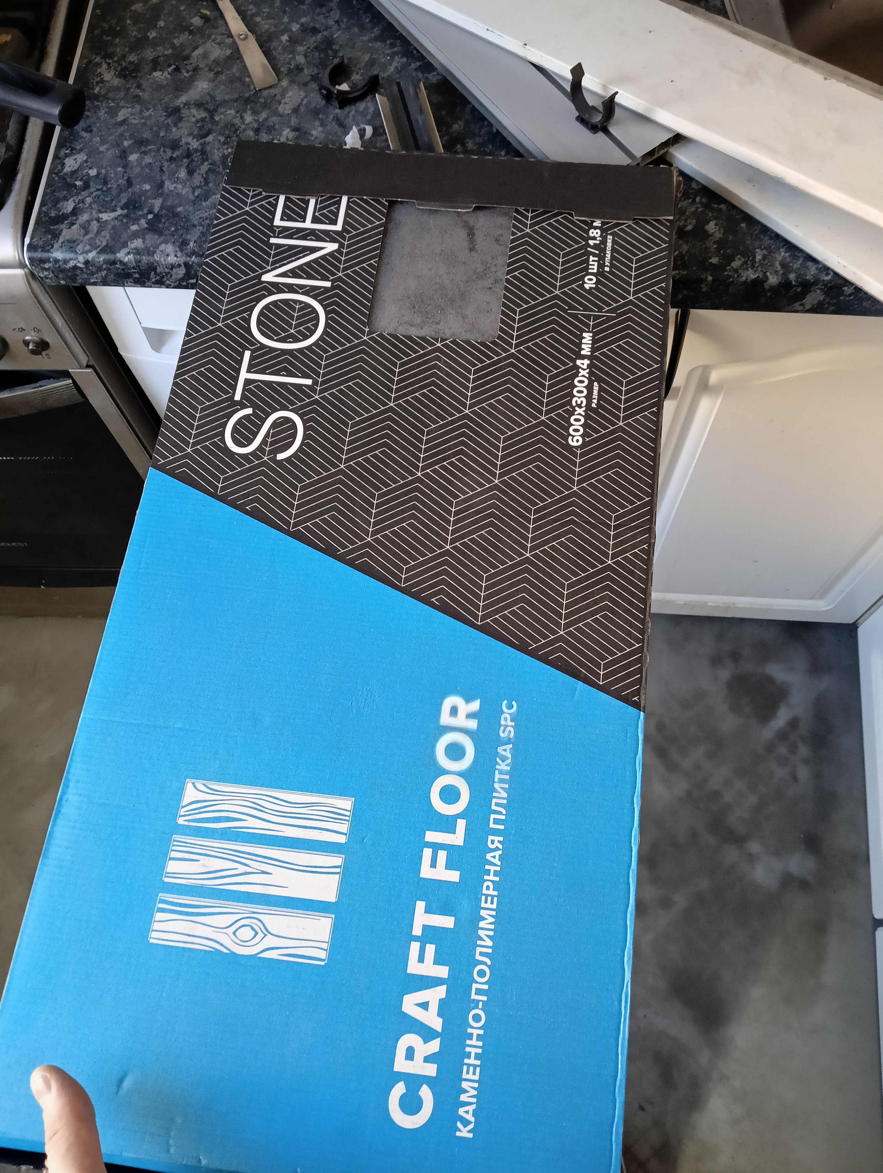

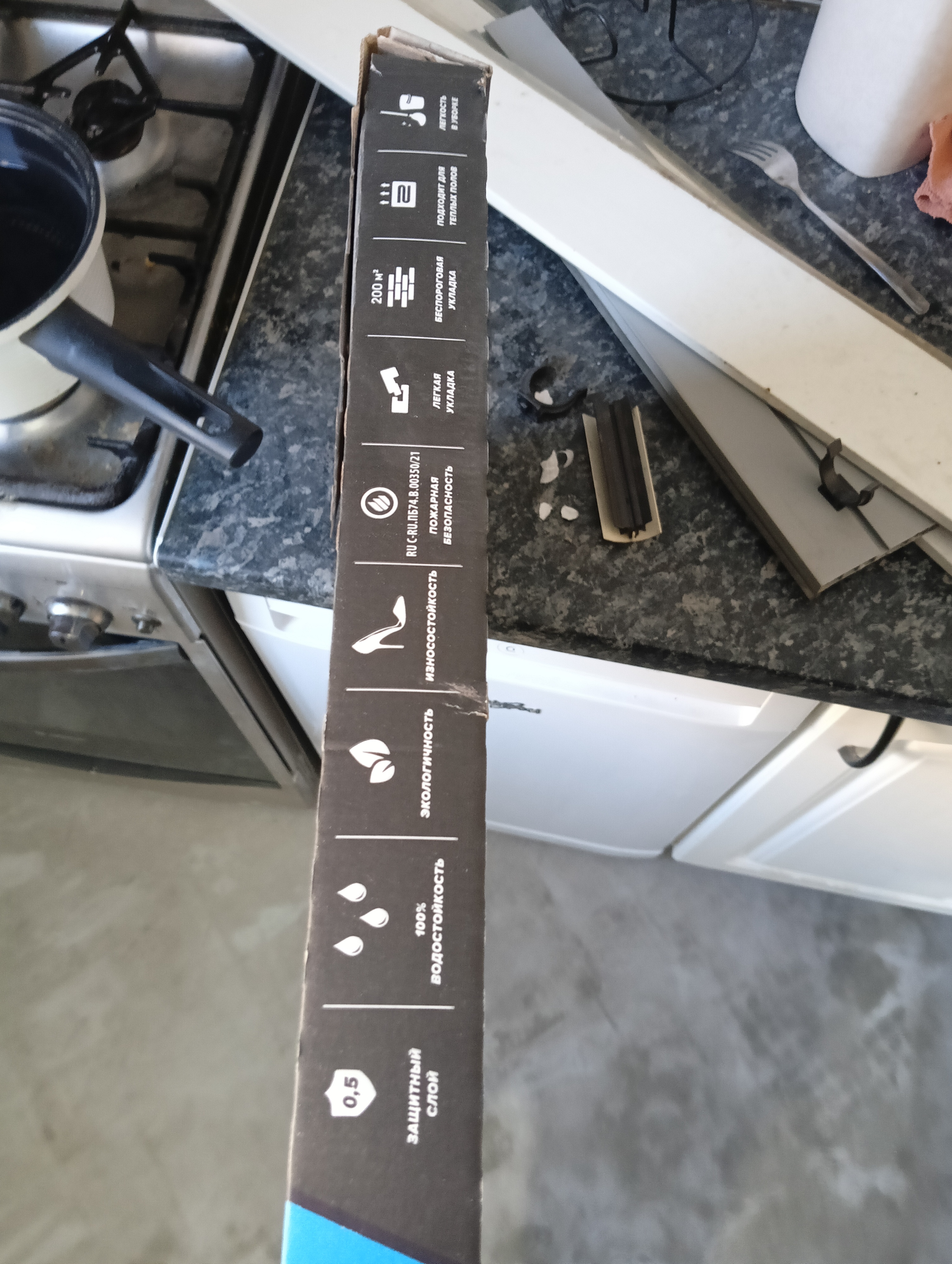

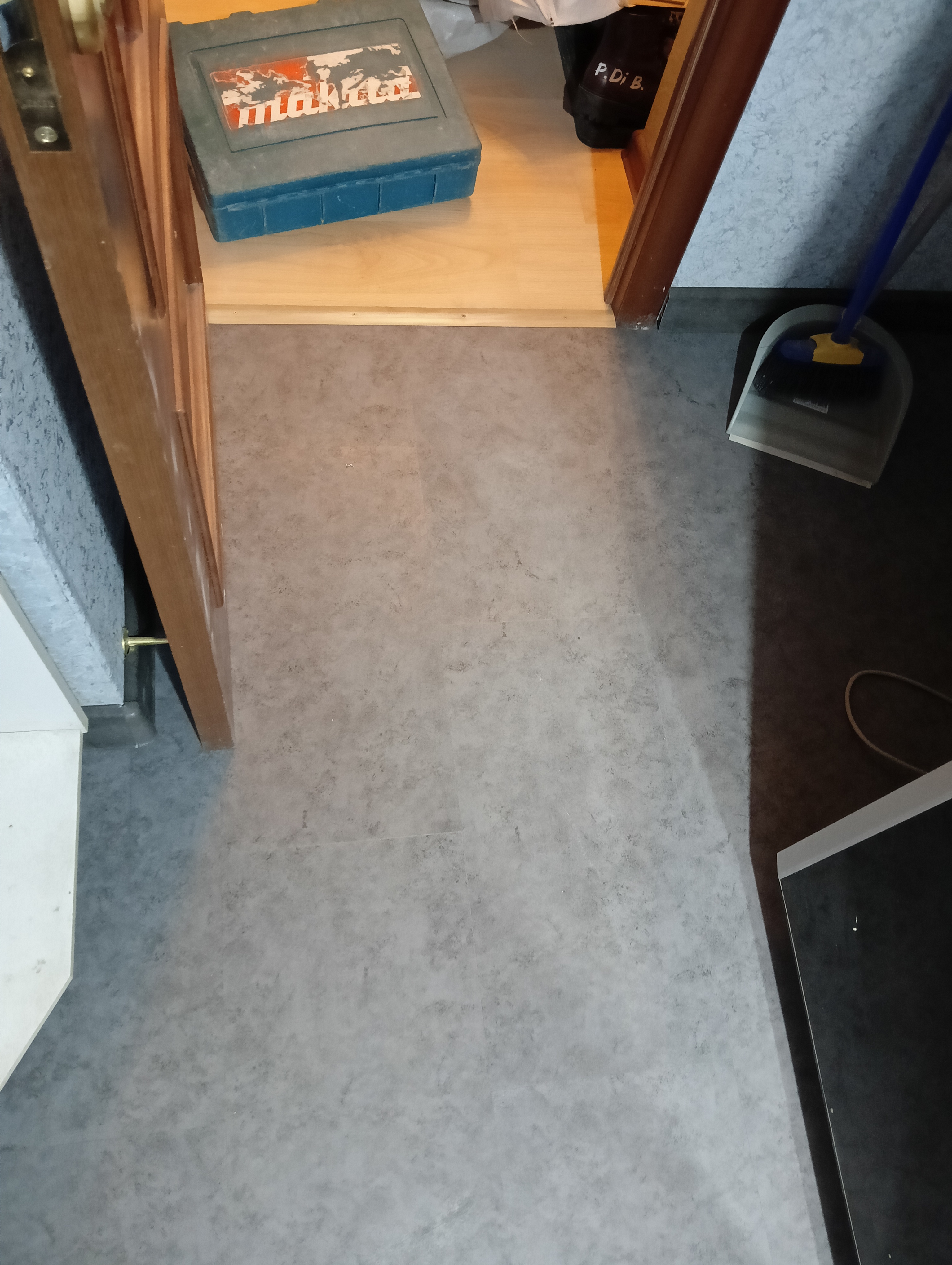

Добрый вечер. Рассмотрите как вариант кварц винил SPC 4 или 6мм. Надёжно и практично. И воды не боится. И для теплых полов подойдёт24 февраля 2026 г., 17:28:07
