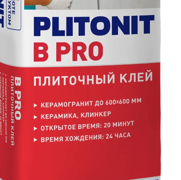

Добрый день подскажите клей плитонит б про как он сам по себе и подойдет ли для, керамогранита 40на 40
Добрый вечер PLITONIT В PRО клей с повышенной адгезией для керамической, клинкерной и керамогранитной плитки. Предназначен для приклеивания настенной и напольной керамической плитки, керамогранитной и клинкерной плитки на поверхности из бетона, железобетона, ячеистого бетона, кирпича, цементных, известково-цементных и гипсовых штукатурок, а также гипсокартонных, пазогребневых и гипсолитовых плит внутри и снаружи помещений. Рекомендован для облицовки внутри помещений керамогранитными плитками 600х600 стен
Подытожим, другими словами: подойдёт.
СОВЕТ: Придерживайтесь рекомендаций завода изготовителя, которые написаны на самом мешке.11 января 2026 г., 20:10:29
