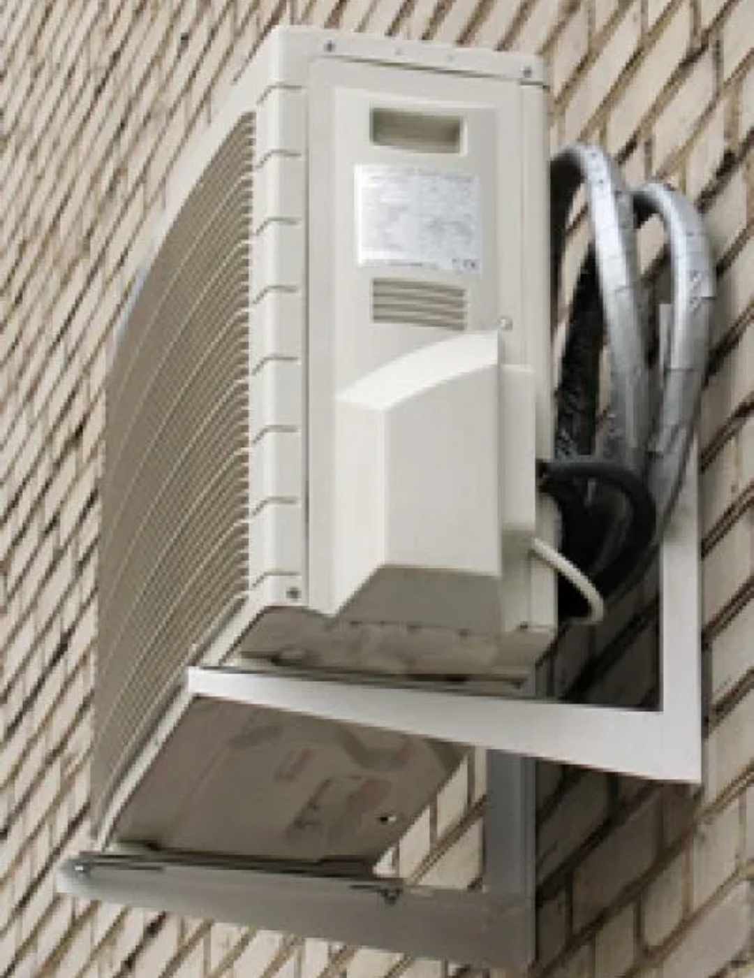

Скажите пожалуйста, какую минимальную трассу можно сделать при монтаже домашнего кондиционера. У меня 2 метра, а говорят надо минимум 3 метра. Хотя смотрел видео там трасса и 50 см и 40 см.. Спасибо.
Добрый вечер. Отвечу так: при трассе в 2 метра, нужно делать *маслосъёмное кольцо* за внешним блоком нужно сделать кольцо ± метрового диаметра. Обусловлено это смазкой элементов компрессора и воизбежании внутривитковых замыканий и пр технических нюансов. Проще говоря, не пожалейте лишний метр-полтора коммуникаций и будет Вам счастье.23 ноября 2025 г., 21:50:05

От производителя никогда не читал запрета на короткую трассу. Но сделав трассу 1.5, ; 2 м можно ощущать как теряется мощность . Там есть понятия, газообразная жидкость.. При возврате газ, должен созреть до такого состояния . только для этого трассу делаем ближе к 3 м. На компрессор кондиционера не страшен масленный удар, подключён он по-другому.. Бывает масленный запор, на жидкостном, компрессор не может пробить из-за длинной трассы, или не допустимой высоты... Если это сопоставить с короткой трассой, то получается, в системе гуляет больше масло а не холодогент. 25 ноября 2025 г., 22:43:20
