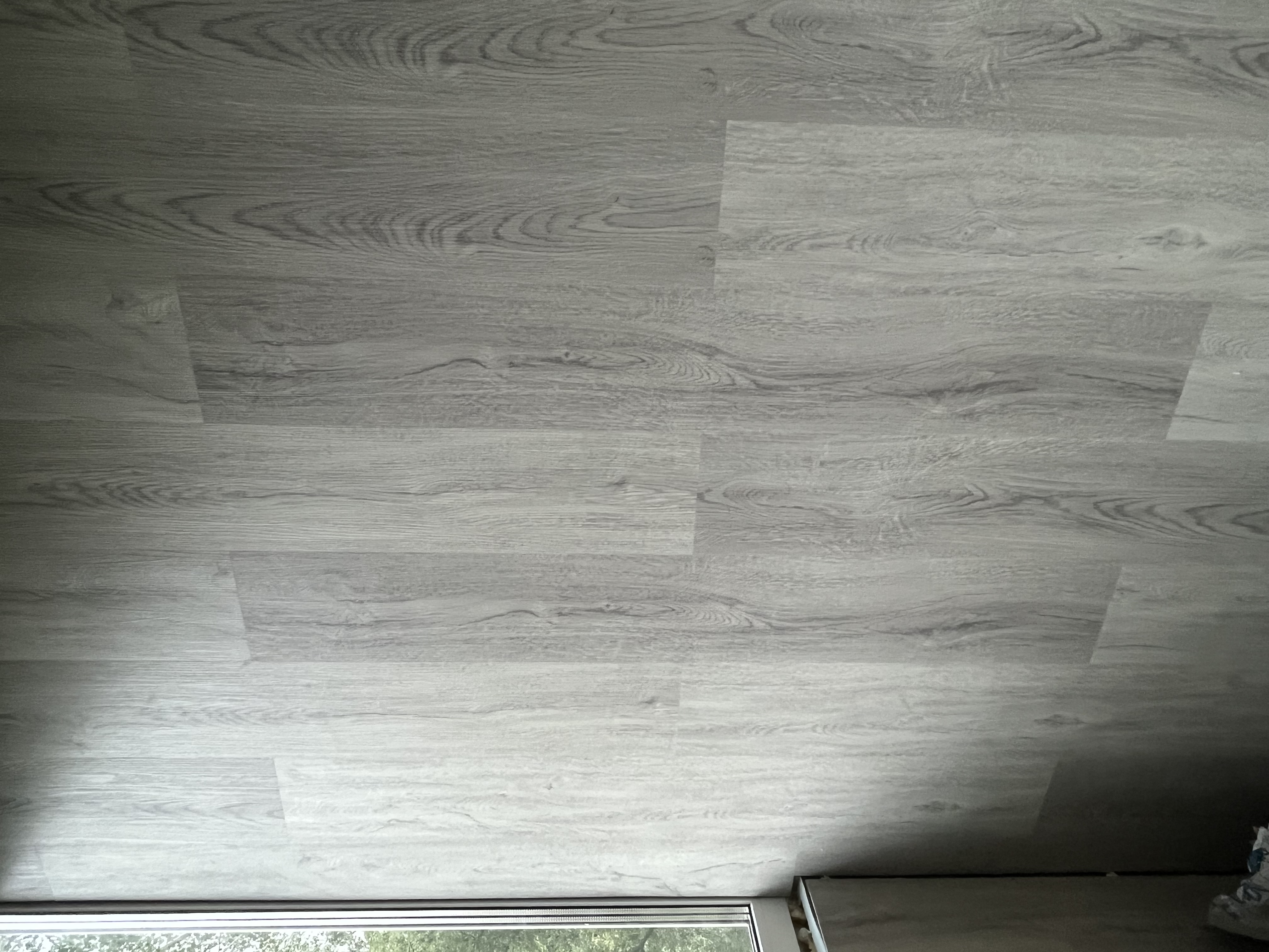

Подскажите пожалуйста, у нас люди делают балкон, мы заказывали у них светлый ламинат, потом увидели это, два разных цвета, светлый и темно серый, нам говорят это один вид сорта ламината, но мне кажется что нам просто подсунули другой еще вид, подскажите пожалуйста
Ламинат под ДЕРЕВО, не может! быть одного цвета. Оттенковые моменты, в ламинате должны присутствовать, другое дело как его вам собрали/подобрали, но это уже совсем другая история.1 июля 2025 г., 19:35:11

Это один ламинат. Цвет и рисунок может отличаться в одной даже в одной упаковке. В этом и смысл ламината, имитировать дерево. Бесплатный совет: укладывать надо было не в половину доски, а "свободной палубой" тогда бы и претензий у вас не было бы1 июля 2025 г., 19:36:25

А на мой взгляд, ламинат разной серии. Потому как, даже если набор оттенков сильно разнится по контрасту, то все равно, на одной доске должны присутствовать и светлые тона и темные. Если все же по документам партия одна, тогда бренд этого ламината явно хромает.2 июля 2025 г., 17:38:40
