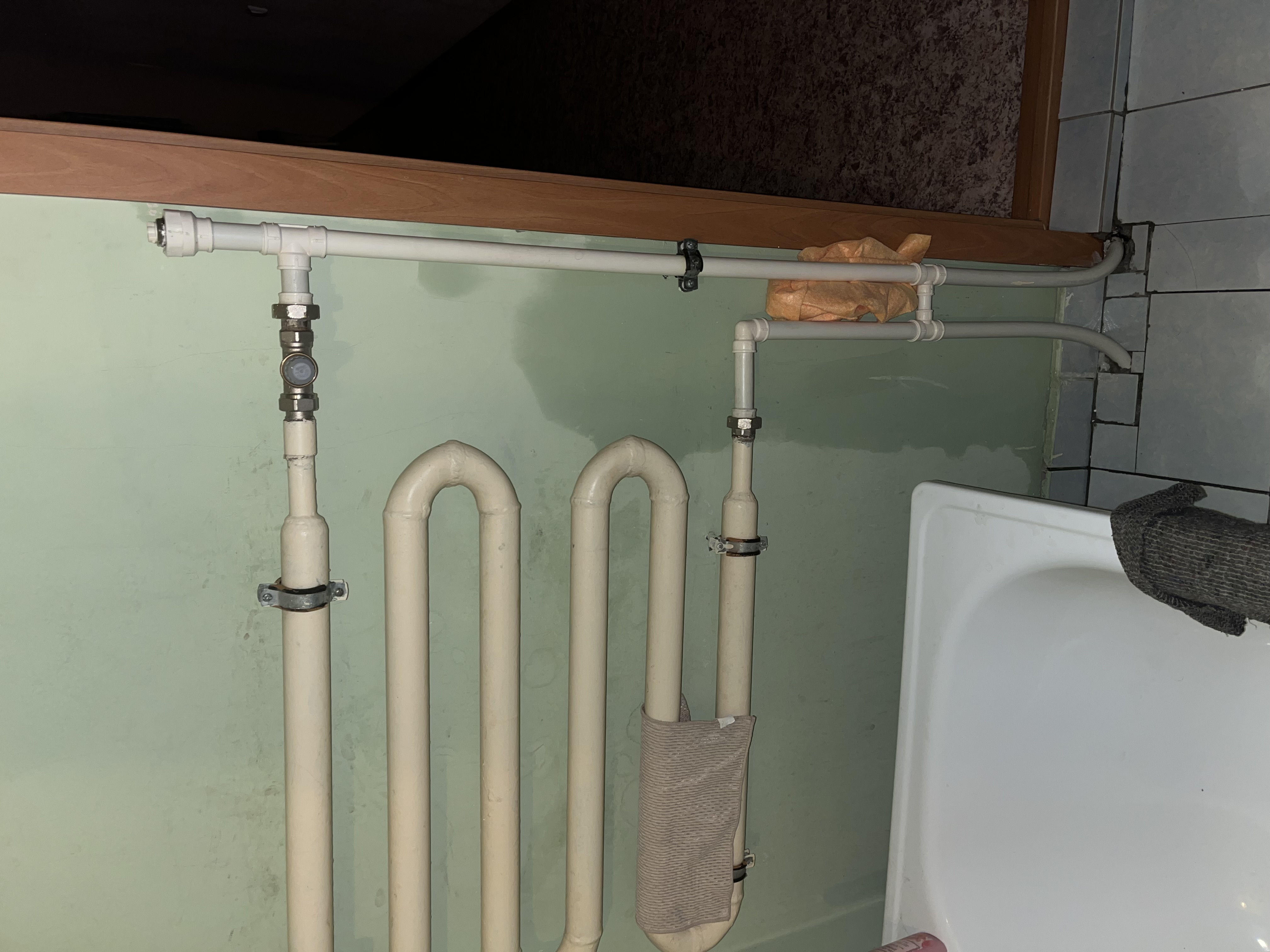

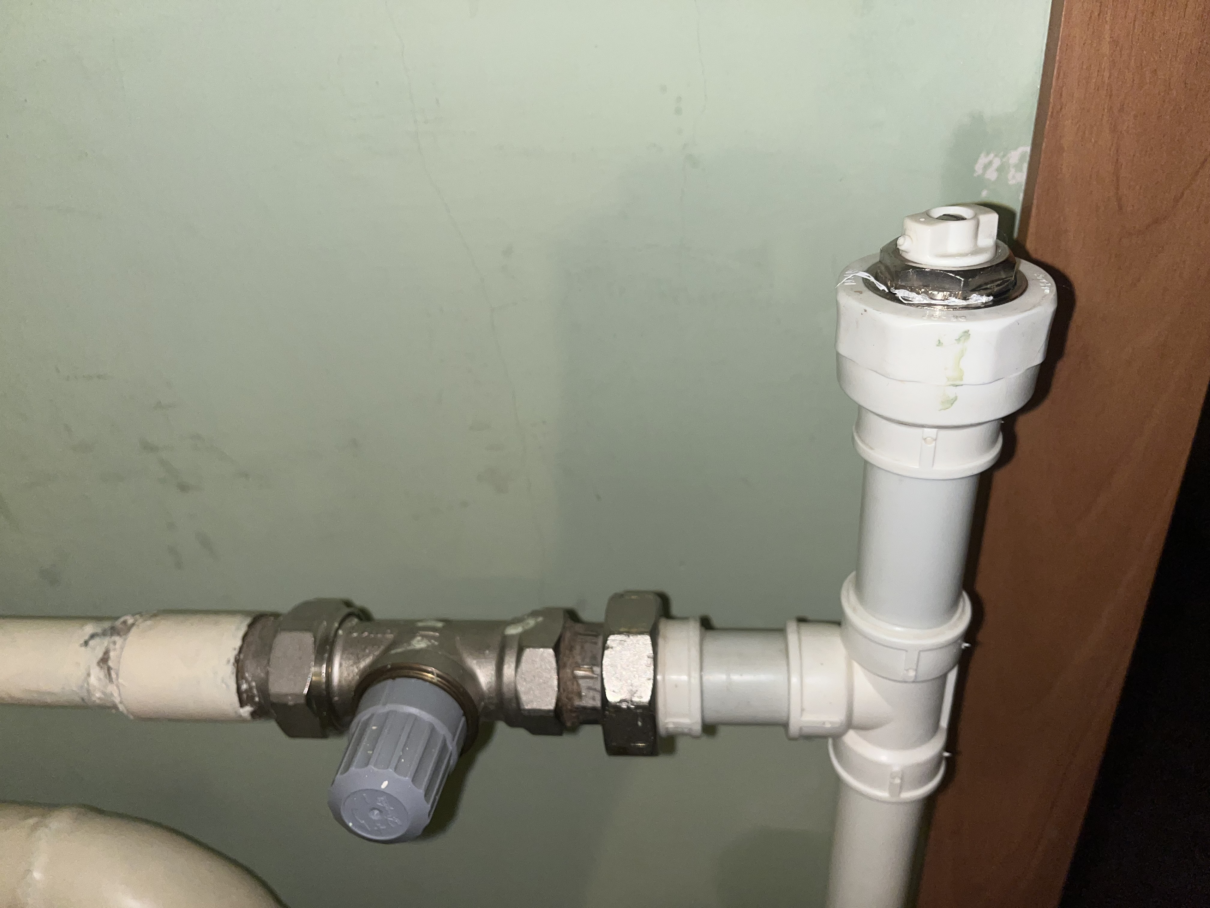

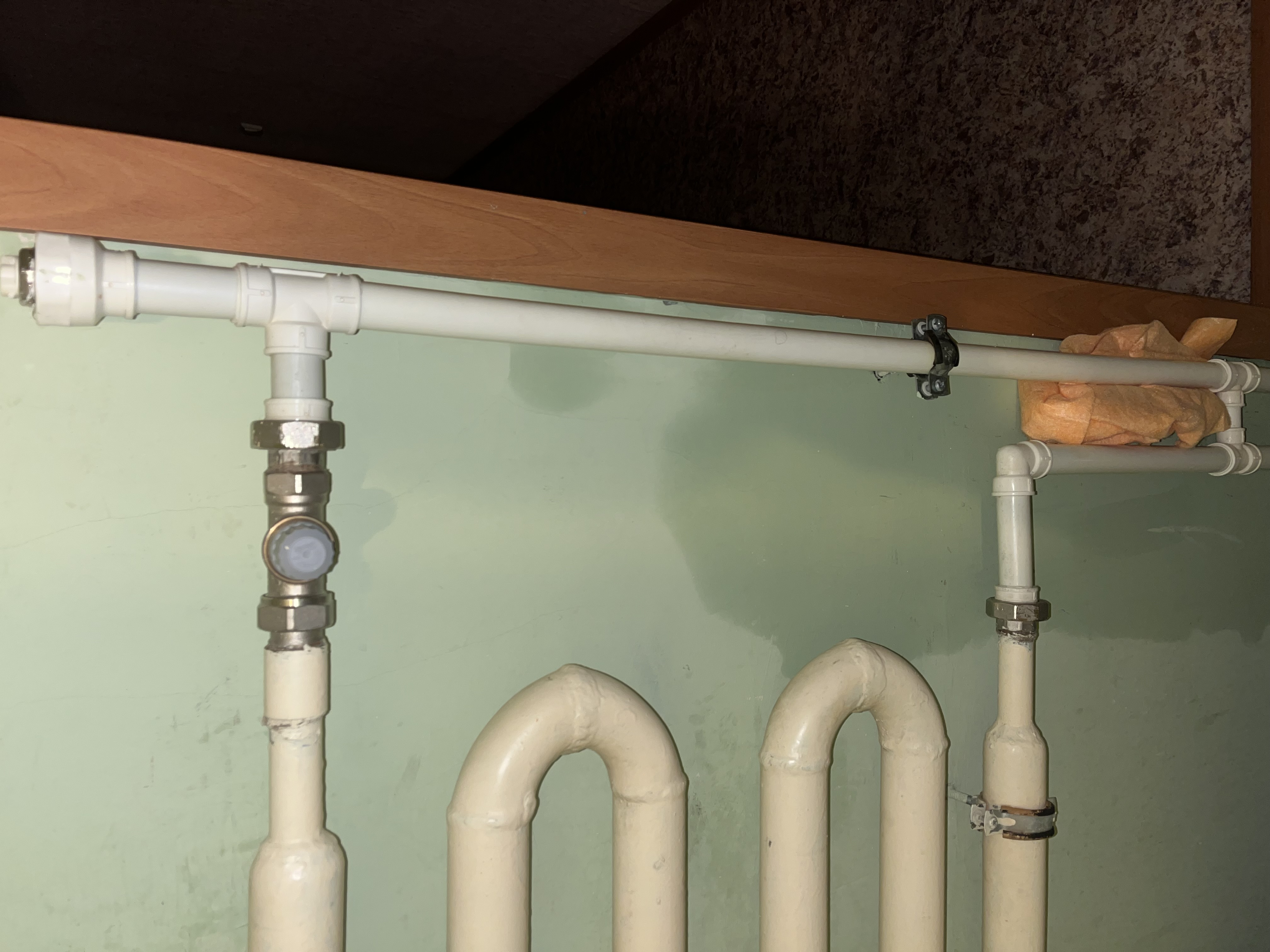

Я скоро сломаю себе голову
Во время душа через время у меня начинает течь с трубы отопления по американкам и крана маевского(льет как из ведра). Пытался закрутить сильнее, купил новые прокладки. Что интересно сделали на кухне, и в гостинной, там работает.
А в моем комнате около ванной и самой ванны происходит такая штука
Подробнее:
Принимаешь душ, спустя какое то время начинает лить вода из крана моевского, и американок, очень сильно, слышал как гудит кран буд то давление возрастает
Мокшанов Сергей Владимирович
Что ж тут удивительного, у вас отопительный контур подсоединен к расходной горячей воде. Если не можете решить проблему соединений и замены спускника, обратитесь к специалисту. 22 марта 2026 г., 16:40:17
