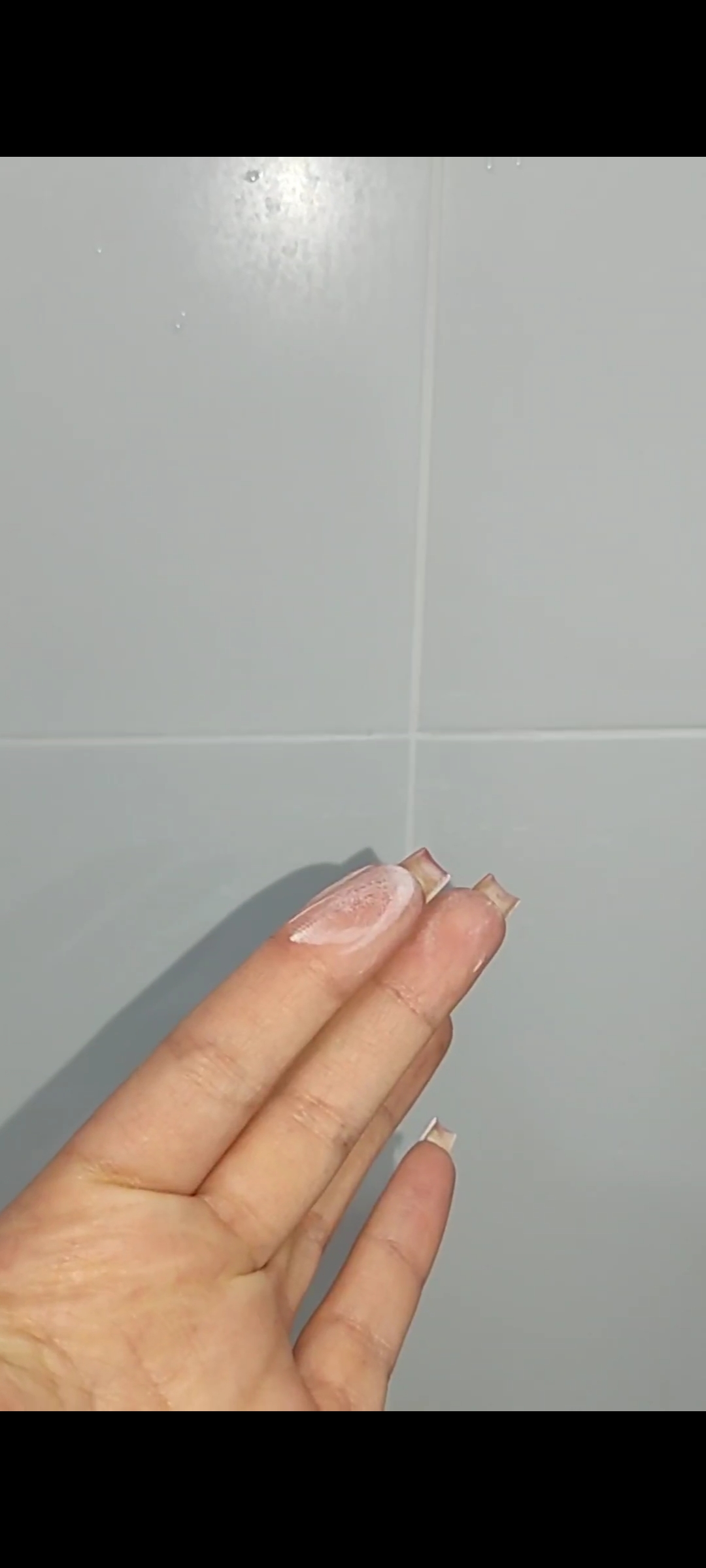

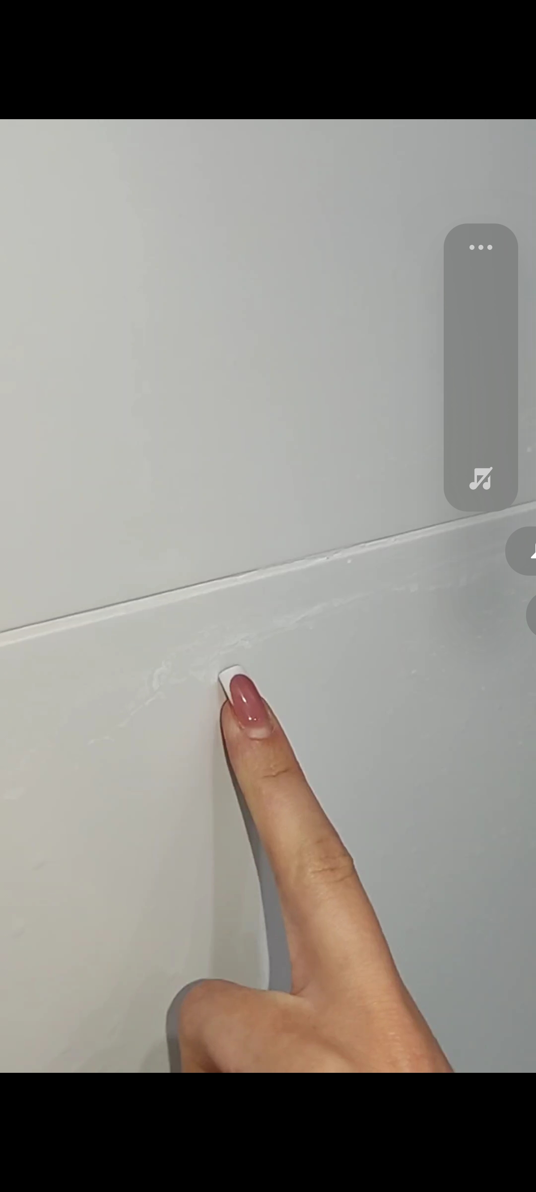

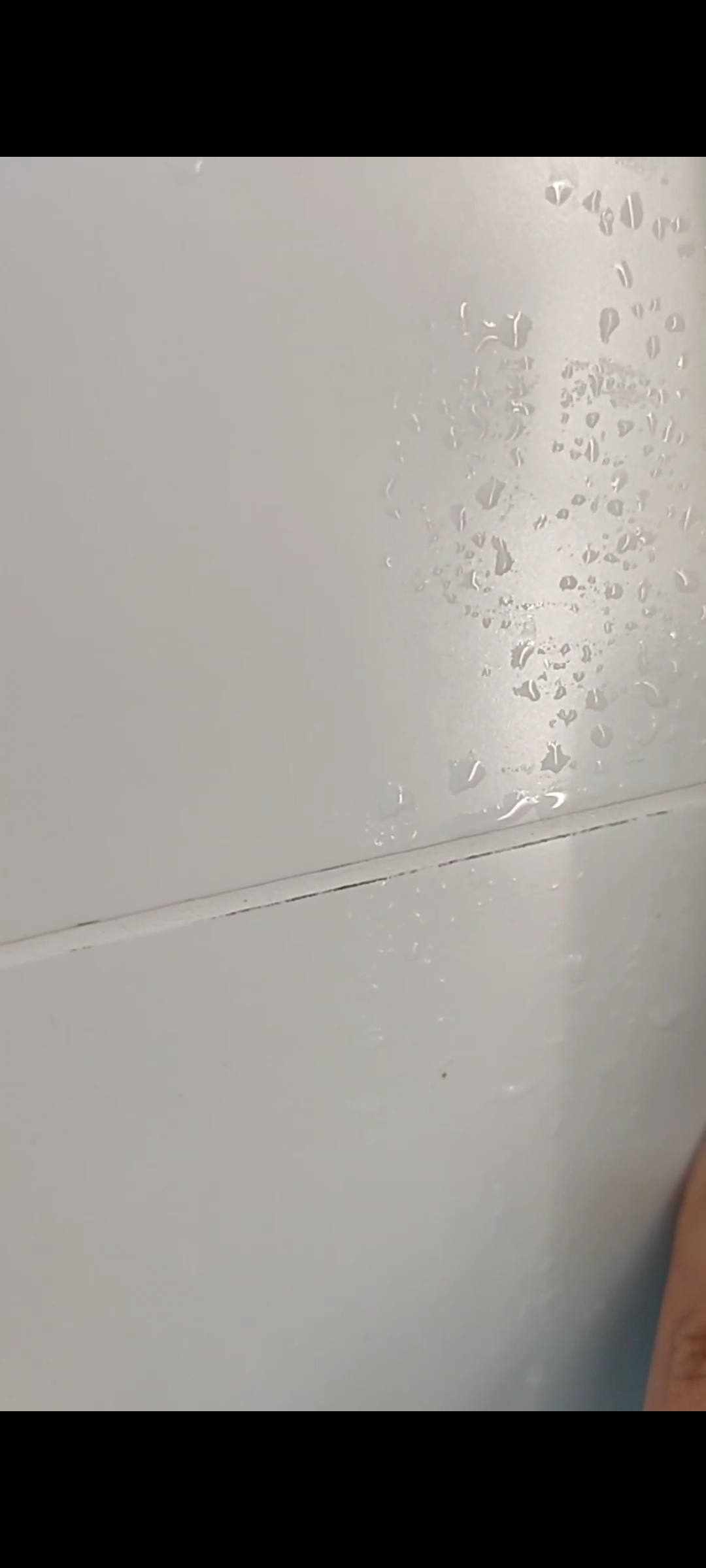

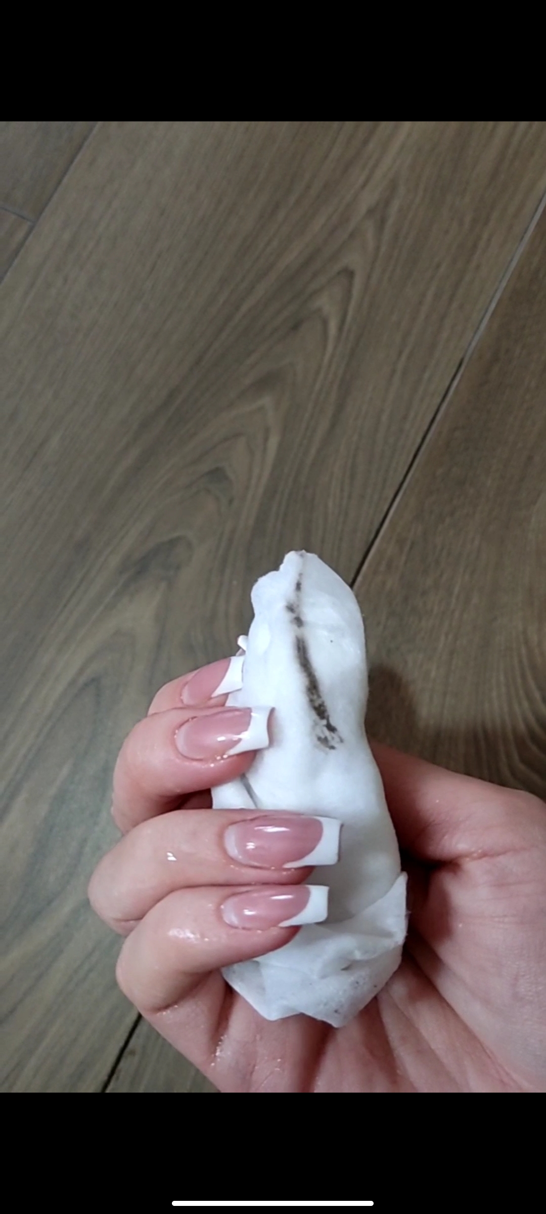

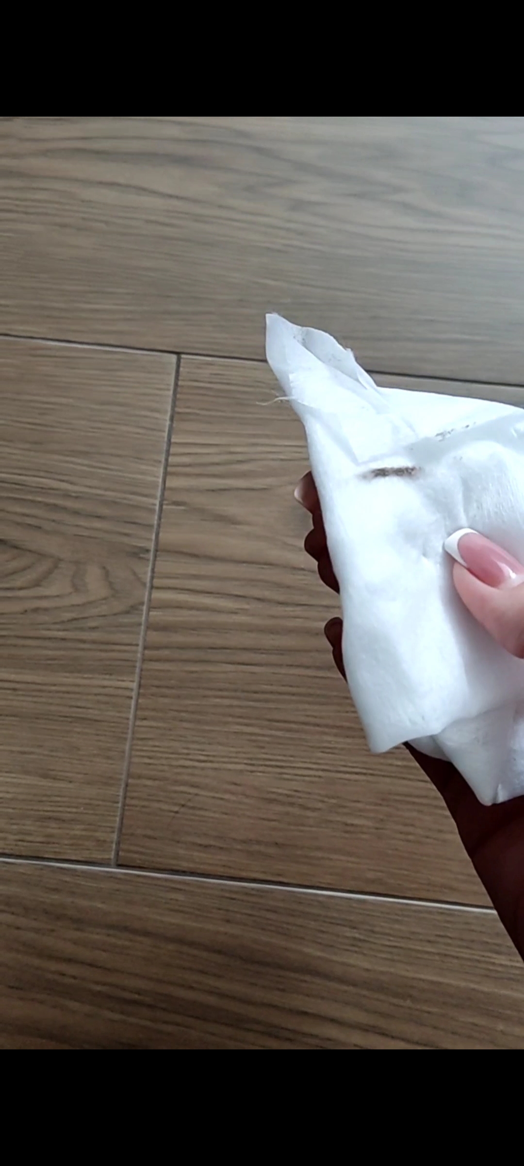

Всем здравствуйте!
Некачественная затирка. Нужно удалять старую и перезатирать.
На моей практике и такое было с церезитом.
Еще нужно хорошо почистить торцы плитки от плиточного клея. Высокая вероятность что после новой затирки, все "черкаши" от прежнего плиточника останется по прежнему на месте.24 июня 2025 г., 18:26:56
Вам сделали швы на плитке в пределах миллиметра, затирка в таких швах высыхает, не успев схватится, то есть цемент в ней не прореагировал. В результате сейчас там у вас уплотненный порошок, который и будет мазаться. Как то улучшить ситуацию можно, обработать водоотталкивающим праймером. А вообще, если вы хотели такие швы, то надо было использовать полимерную затирку.24 июня 2025 г., 21:10:01
Про ширину шва скорее неверная догадка. Потому что у нас есть место, где шов 3-4 мм, на ступеньке. Там та же картина. Тем более производитель пишет, что данная фуга подходит для швов 1-10мм24 июня 2025 г., 21:17:24
Очень серьезное утверждение. Но ничем не обоснованное. Да и про само понятие как жизнеспособность Вы наверное не слышали25 июня 2025 г., 20:50:34
