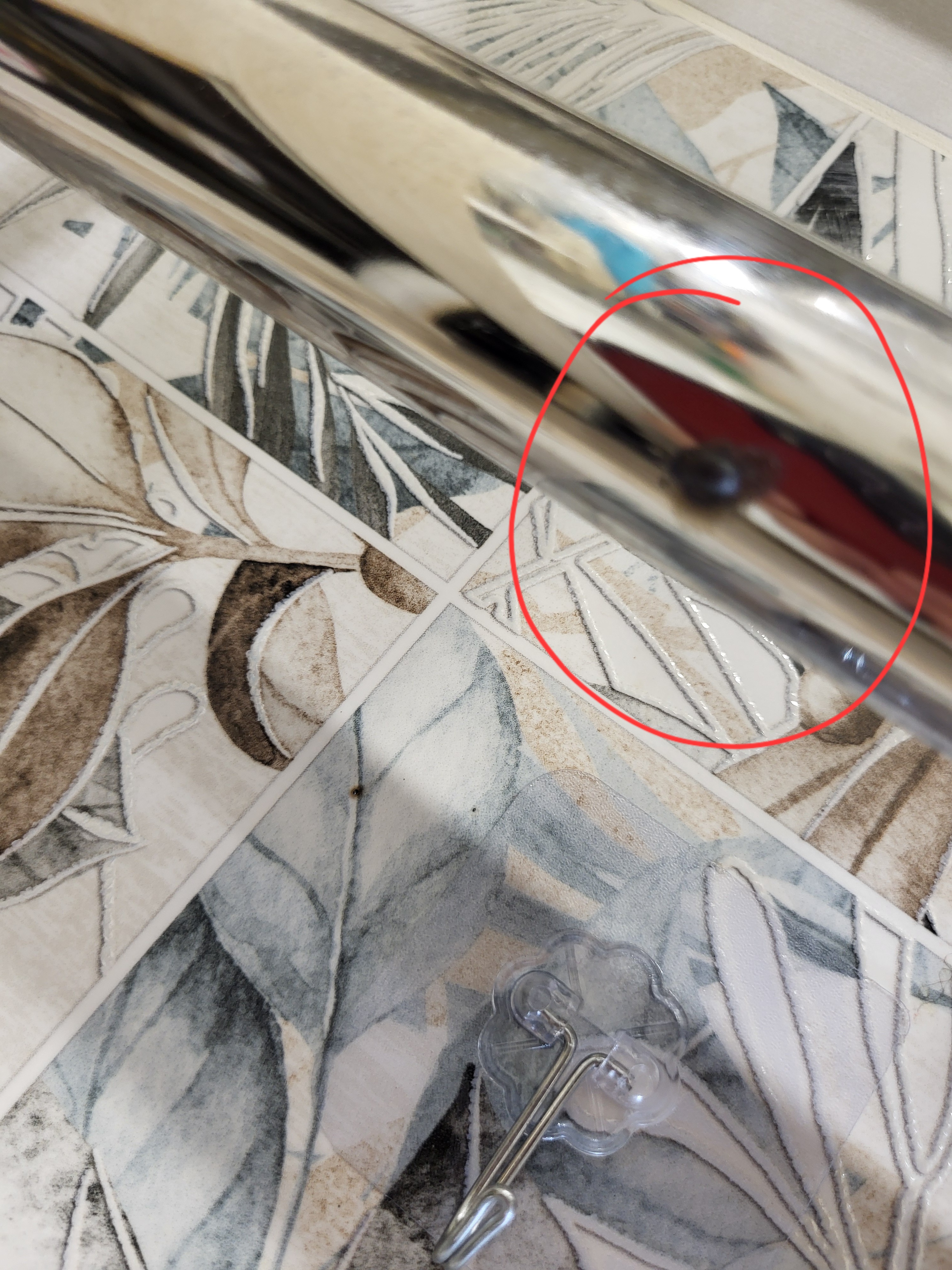

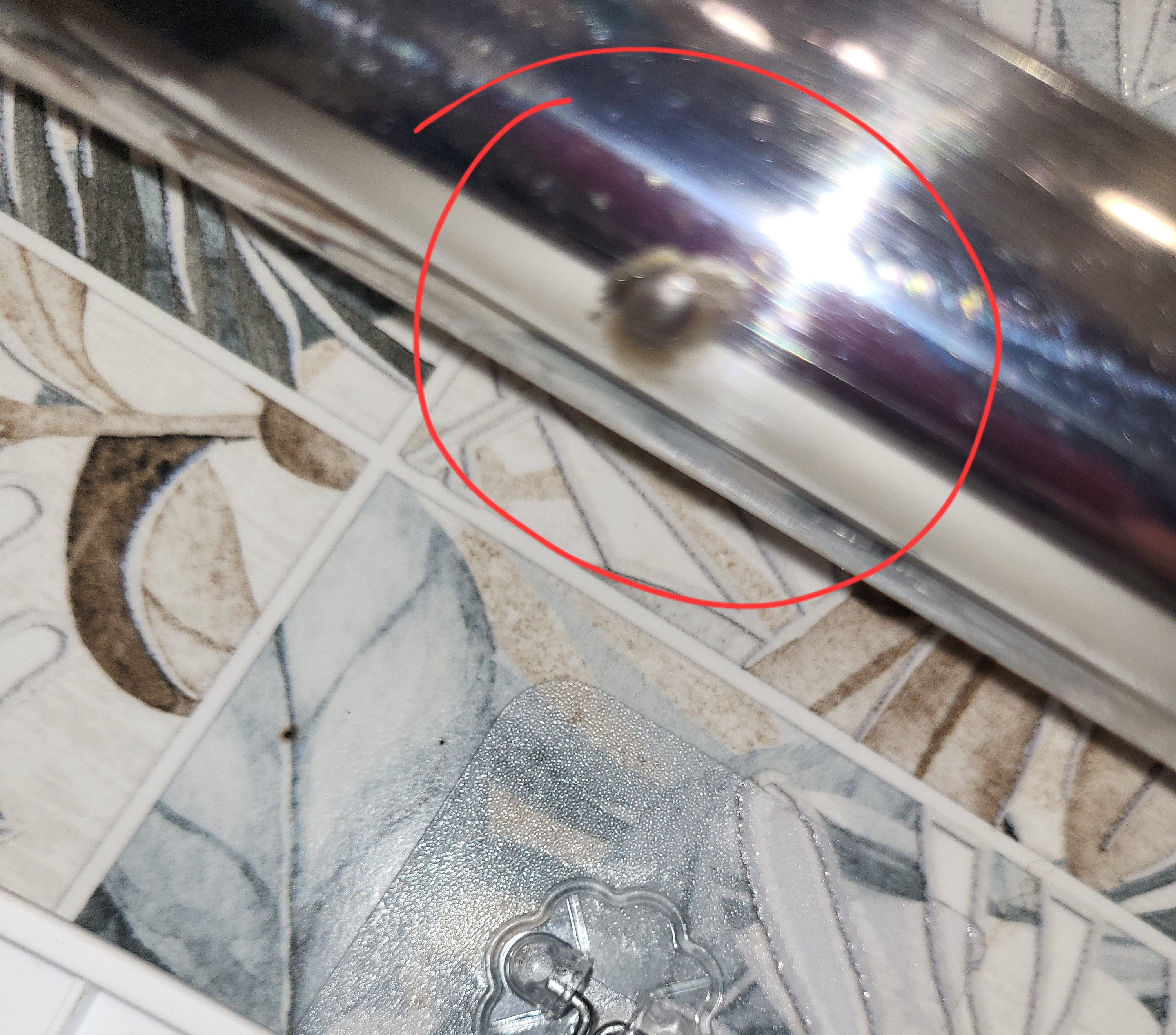

Здравствуйте. УК сваривали кусок трубы ГВС. Ужасы работы описывать не буду.
Спустя пару дней увидели, что на полотенцесушителе бугорок. Когда рассмотрели, то поняли, что искры от сварки или ещё чего попали на полотенцесушитель из нержавейки. Теперь опасаемся, не знаем чего ждать. Может ли прорвать его и что делать: заменить на новый или же этот бугорок не так страшен? Размер до 5 мм.
У вас полотенчик не из нержавейки, а его более дешевый собрат - хромированная железка. Такие полотенчики сами по себе не долговечны, на них часто появляются свищи (сквозные отверстия) от блуждающих токов.
Так что переживать особо за этот девайс не стоит.22 марта 2026 г., 16:46:13
Здравствуйте. 1. Вы ошибаетесь. Это хорошая и далеко не дешёвая нержавеющая сталь. Возможно, фото ввело в заблуждение, т.к. целью было показать именно этот "бугорок", а т.к. он снизу, то фотографировать очень непросто., особенно с фотовспышкой.
2. Вызвала специалистов. Сказали, что это прилипло от сварки, но переживать и менять нет необходимости.
3. Всем спасибо ! 28 марта 2026 г., 9:36:59
