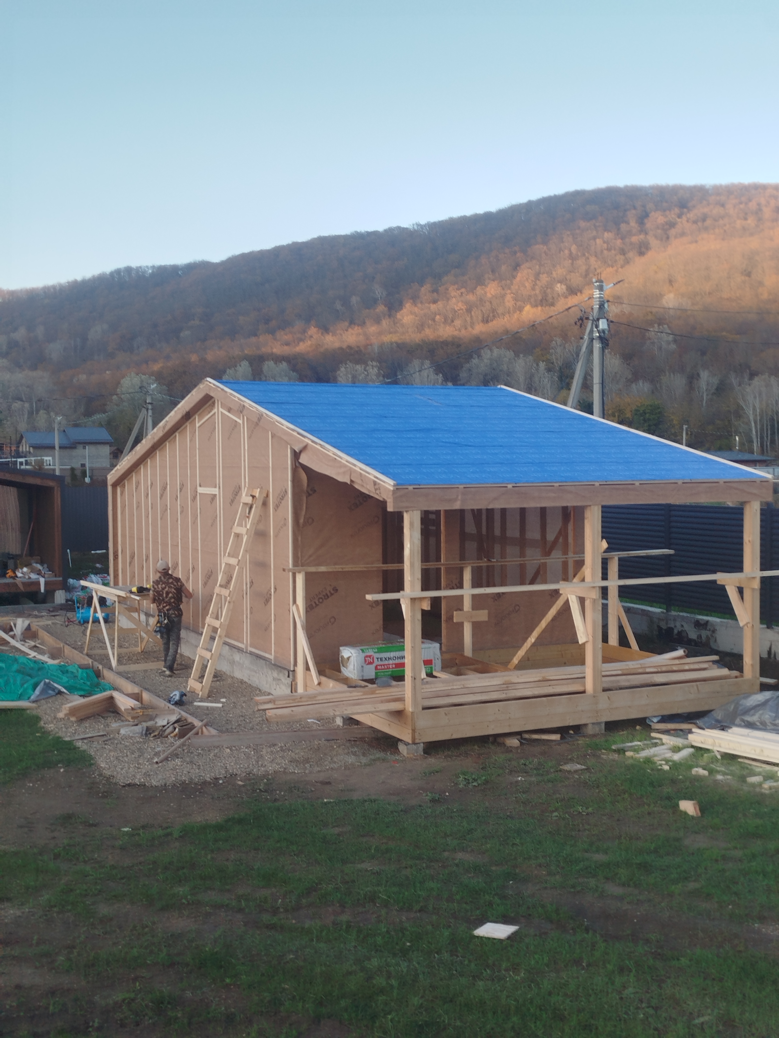

Вечер добрый, требуется совет эксперта, желательно с кратким пояснением))
В общем строим с товарищем каркасный дом, перешли к этапу монтаж ветро-гидрозащитной мембраны,монтировали горизонтально от низа стены, как подошли к карнизу, глазу на лоб вылезли, обтянул пленкой стены, обтянул карниз, лобовую часть, и сверху всё это закрыл мембраной с кровли.
Насколько я понимаю, воздух поступающий через вентзазор фасад, поднимается наверх, но выйти ему будет некуда, так как всё обтянуто ветрозащитой?

Читайте спецификацию (инструкцию) к материалу с которым вы работаете.
Ветрозащитная паропроницаемая мембрана. Паропроницаемая- дышащая!
И дышащая они только в одном случае если монтировать ее правильно, нужно стороной наружу. И стыки нужно проклеивать. И много чего еще. 28 октября 2025 г., 19:35:33
