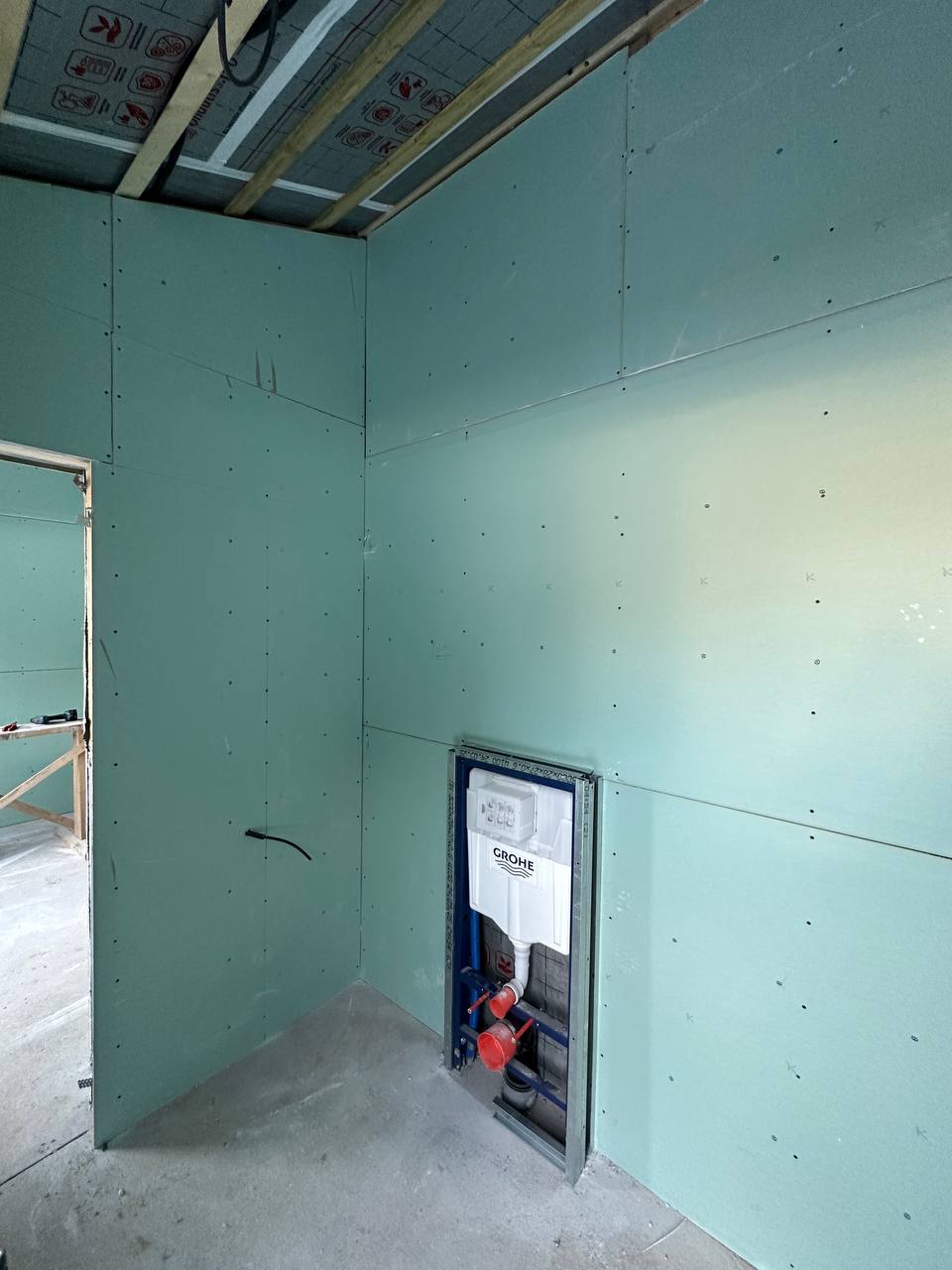

Доброго времени суток! Подскажите пожалуйста как можно нарастить инсталляцию на 5 см? Рабочие смонтировали ее слишком близко к стене, а мы планируем сделать шкаф и закрыть эту инсталляцию МДФ
В идеале переустановить,
Но можно и газосиликатными блоками 5 см нарастить перегородку перед инсталляцией. Тут главное чтобы эта перегородка в полном контакте была с инсталляцией-впрочем как и в случае с гкл.
5 см не критично, поэтому стандартных патрубков сливных и толкателей клавиш вполне хватит и ничего не придётся придумывать.
Хотя у вас Грое и его клавишу можно установить хоть у входной двери)29 января 2026 г., 13:39:02
А как крепить гипсокартон к блокам? и хватит ли длины болтов крепления инсталляции? они идут 16см в комплекте. 29 января 2026 г., 13:49:51
