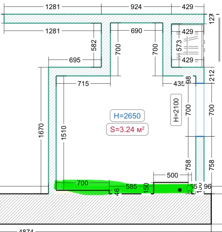

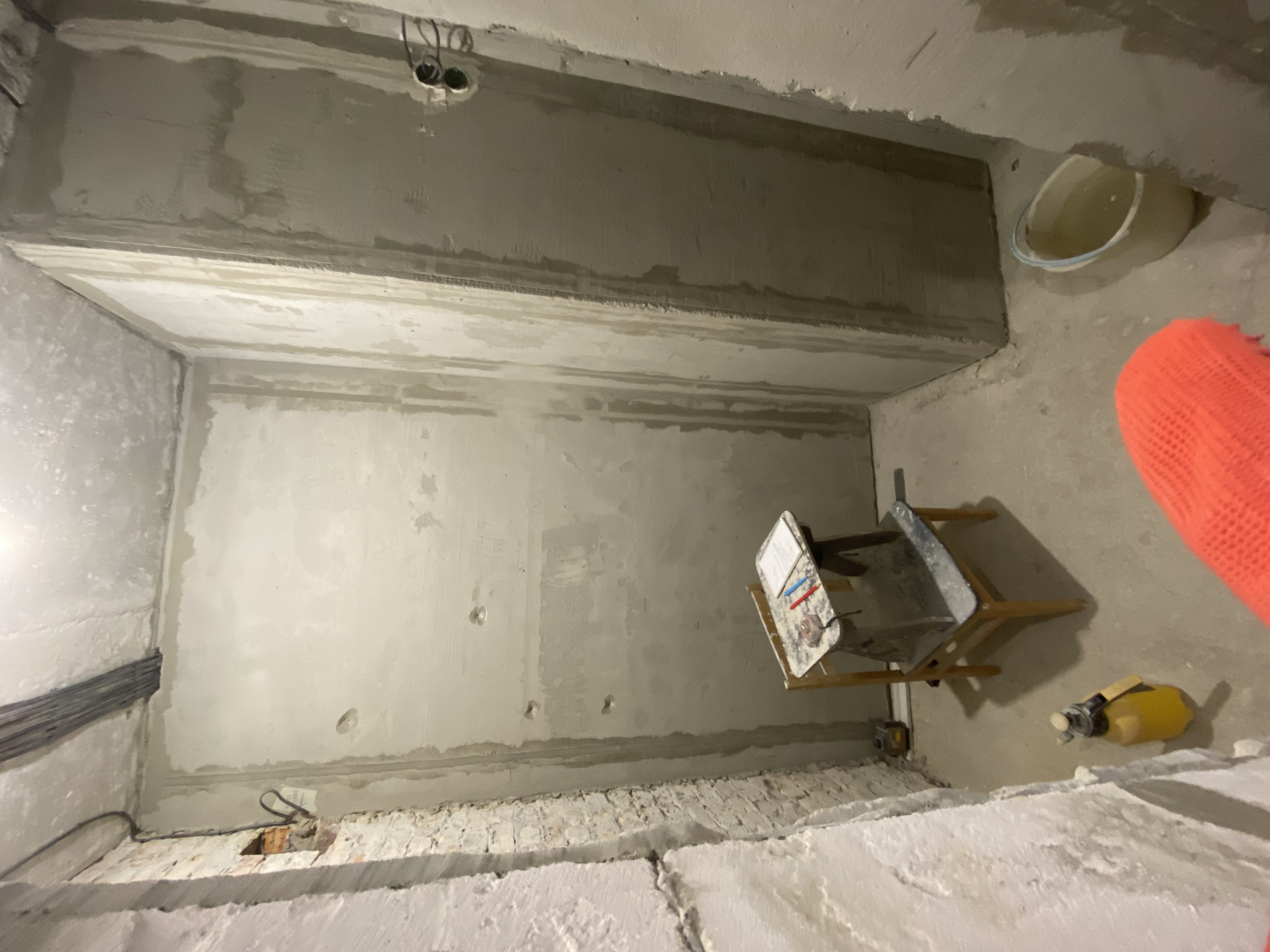

Подскажите, нужно как-то привести в порядок эту стену. Будет стоять ванна в 3 стенки. До укладки плитки нужно 151см. Сейчас 154.5 Вопрс, что лучше сделать? ГКЛ на ляпки не вариант - нужен 90°. Штукатурка толлько 2 слоя. Каркасная система тоже отпадает пирог НП и 2 сл ГКЛ превышают 3 см. Что делать?
Оштукатурить по маякам и сверху на приточный клей гребенкой приклеить ГВЛ 2 см + на саморезы. Ну а толщину штукатурки подгоняйте под нужную величину 16 марта 2026 г., 22:17:15
