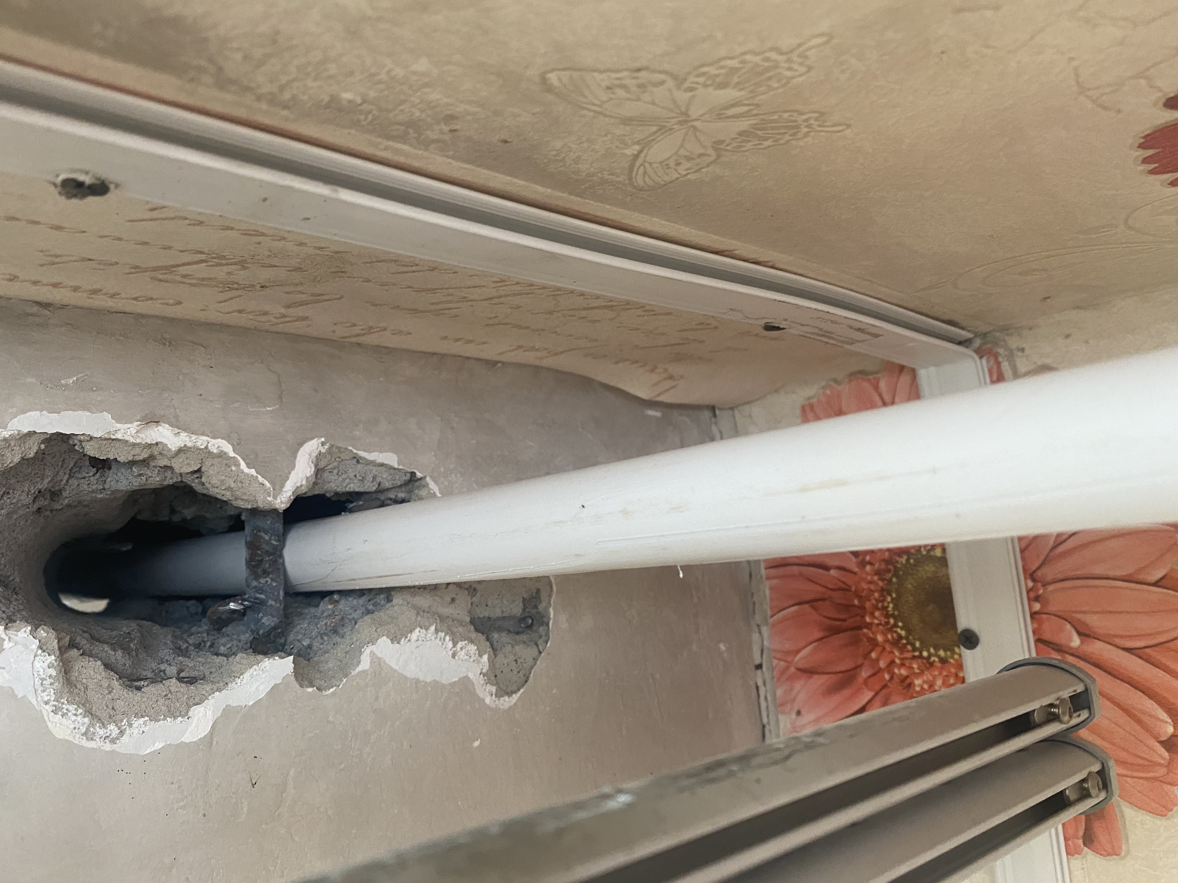

Здравствуйте. Подскажите, пожалуйста, чем опасно расширение отверстия при замене труб. Слесаря расширили, сказали это совсем не опасно, а я переживаю. На фото наш потолок и пол соседа в итоге работ6 сентября 2025 г., 22:50:04
