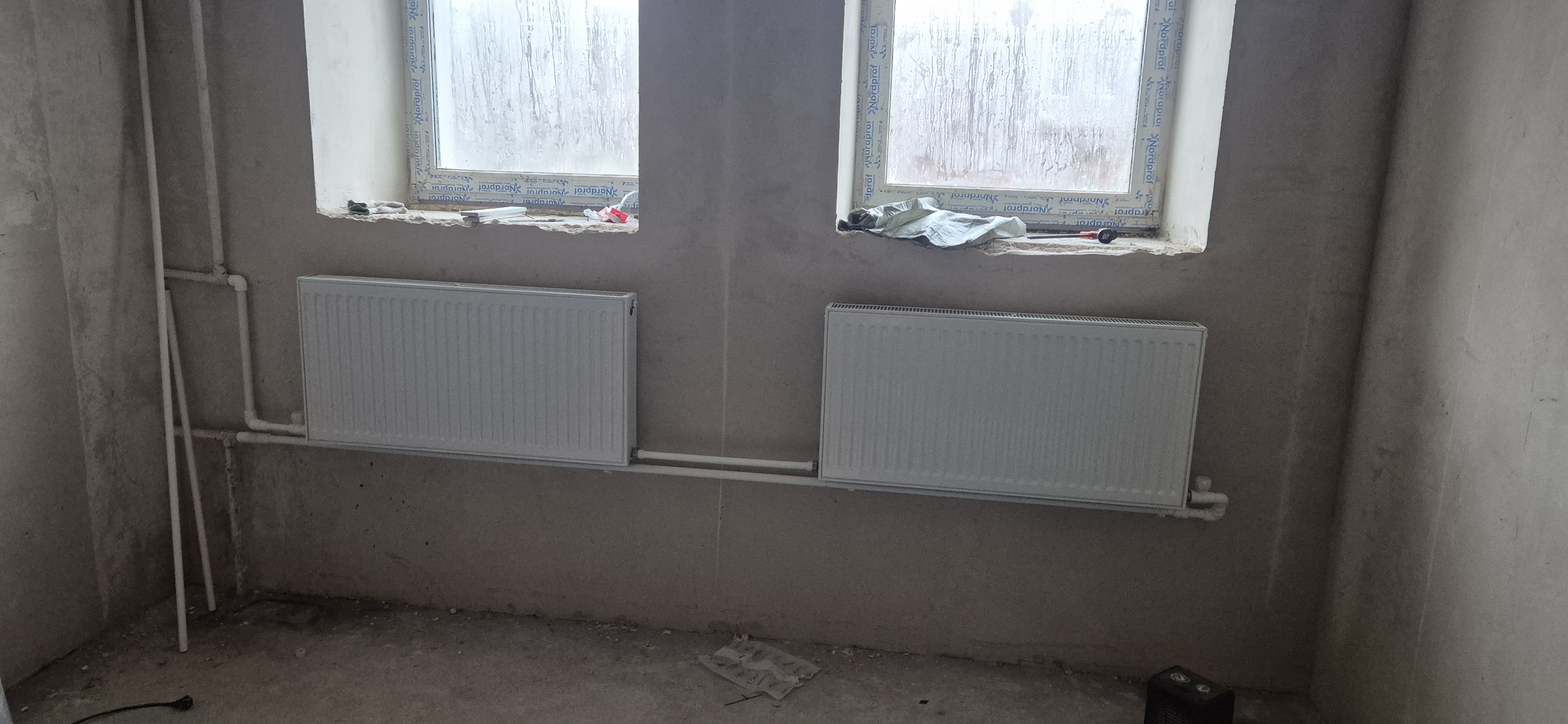

Здравствуйте, форумчане! Вопрос такой. Вот смонтировали мне систему отопления, а тепла нет:) Подскажите, что не так или так в данном монтаже? По началу, после запуска грела левая батарея, правая была еле теплая, потом правая перестала вовсе, а последние 3 дня обе холодные...
Слева за стеной квартира, розлив верхний, дом - 2 этажа.
Большое спасибо за помощь!

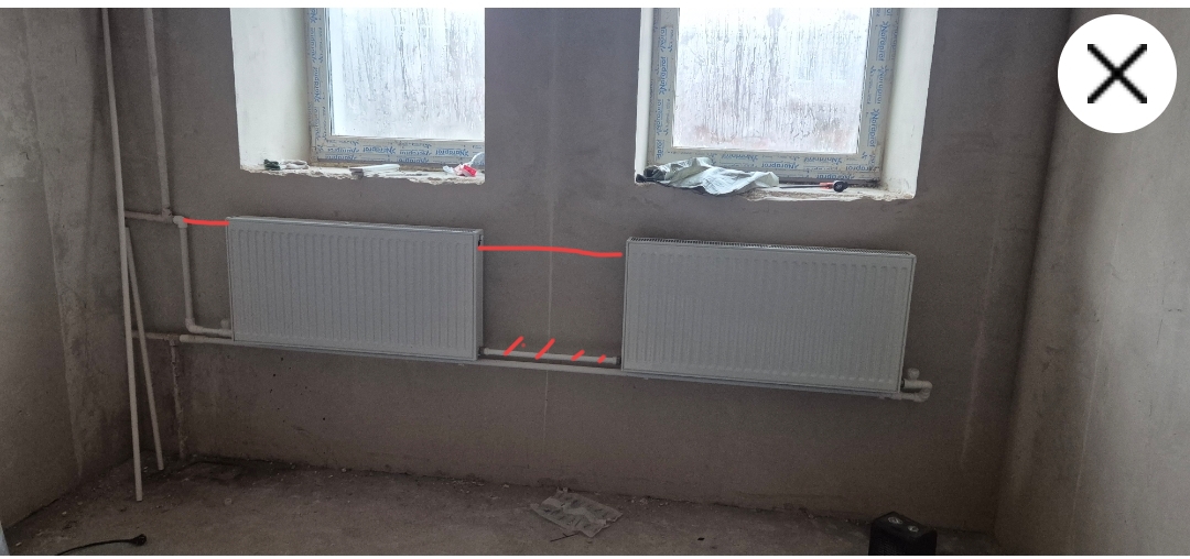

Вариантов несколько. Можно вот так как нарисовал17 ноября 2025 г., 18:19:08
Сейчас чтобы переделать подачу с нижней на верхнюю, нужно сливать весь дом 16 квартир (такая система отопления). Это дорого. Можно ли, допустим, обойтись малой кровью и поставить перемычку между батареями сверху. Что-то поменяется?18 ноября 2025 г., 10:38:38
Доброго дня. Вы ведь наверняка стравили воздух . Я бы перемычку между радиаторами поставил не с низу , а с верху. Принудительно направив теплоноситель через радиаторы .В вашем случае он идёт с наименьшим сопротивлением по короткому пути.17 ноября 2025 г., 23:30:01
