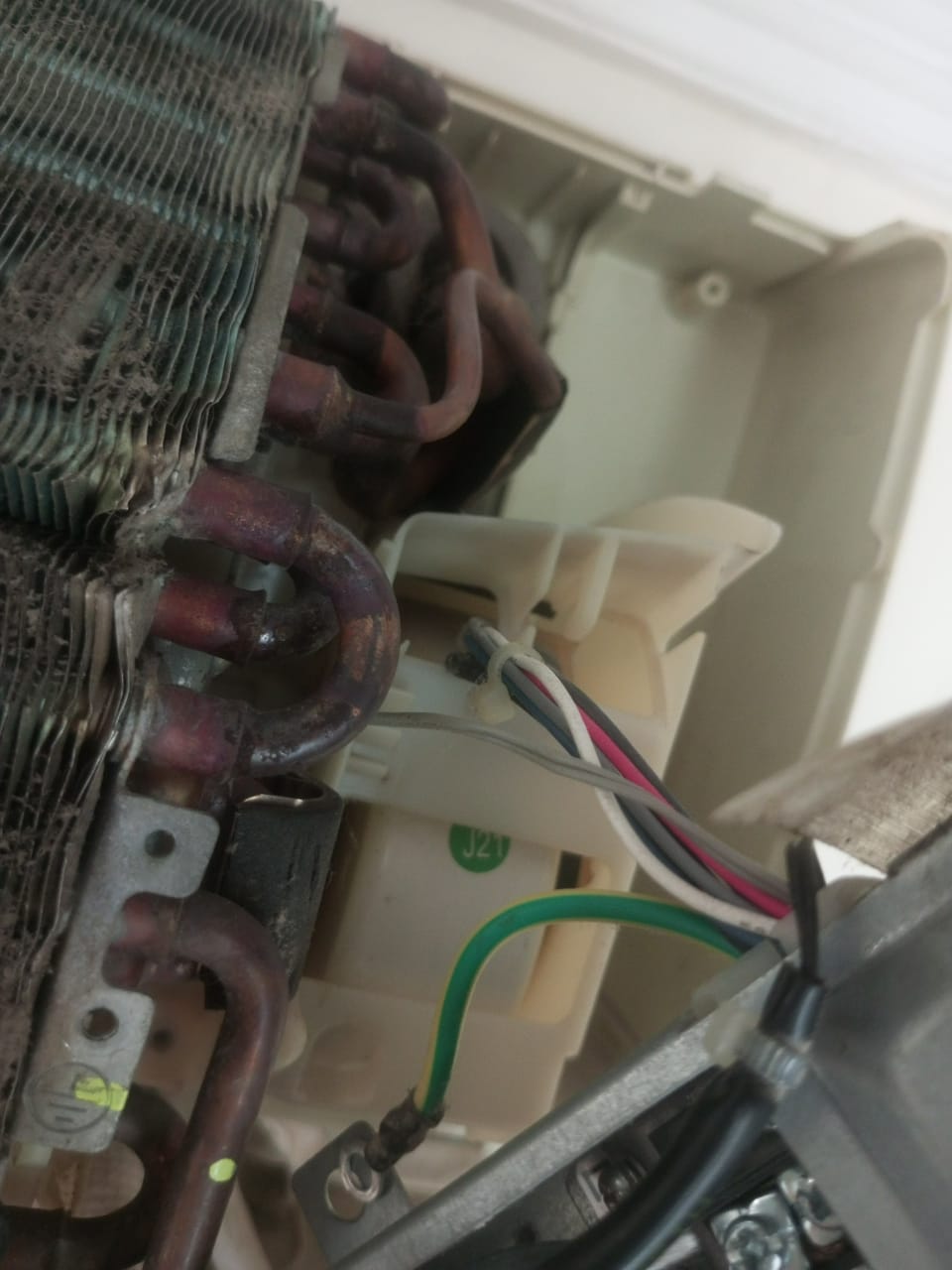

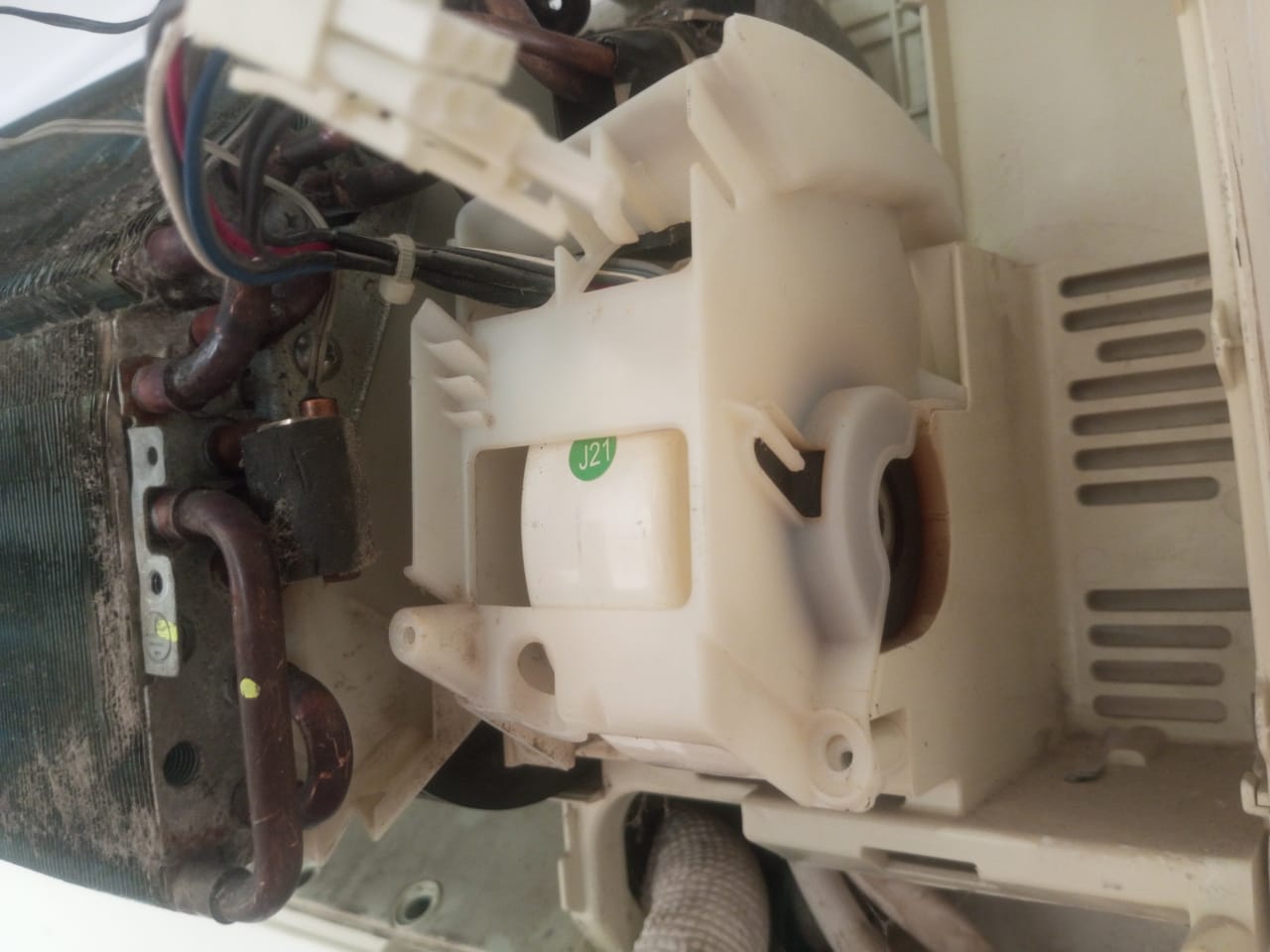

Всем доброго времени сутрок, комраде.
Прошу совета.
У меня кондиционер Hitachi RAS-14BH3.
Надо снять "белку" (турбину) для чистки. Но правый край белки, который входит в мотор, не снимается. Такой ощущение, что ось белки закреплена чем-то (винт какой-то, наверное). Но не могу увидеть, чем. Там еще на мотор надет пластиковый корпус. Хотел его снять, чтобы побже как-то подлезсть, но опять же не могу увидеть, как он отщелкивается. Боюсь сломать. Кто-нить может подсказать?
Прошу совета.
Доброго времени!
Там зажато винтом.
Чаще под 6-ти гранник.
В "белке" есть прорезь через которую откручивается.
ТОЛЬКО ослабить, потом сложно попадать им обратно.
Там зажато винтом.
