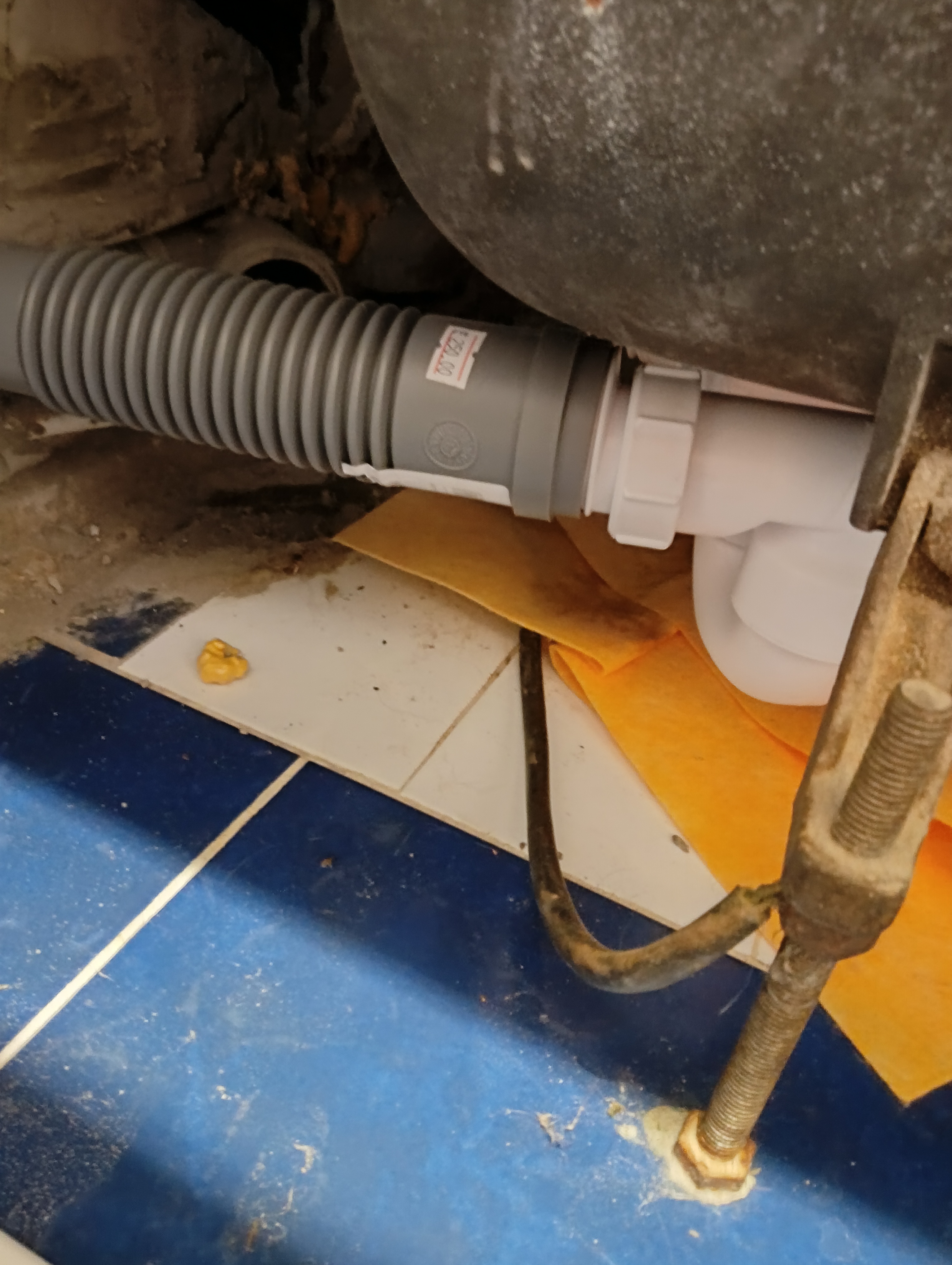

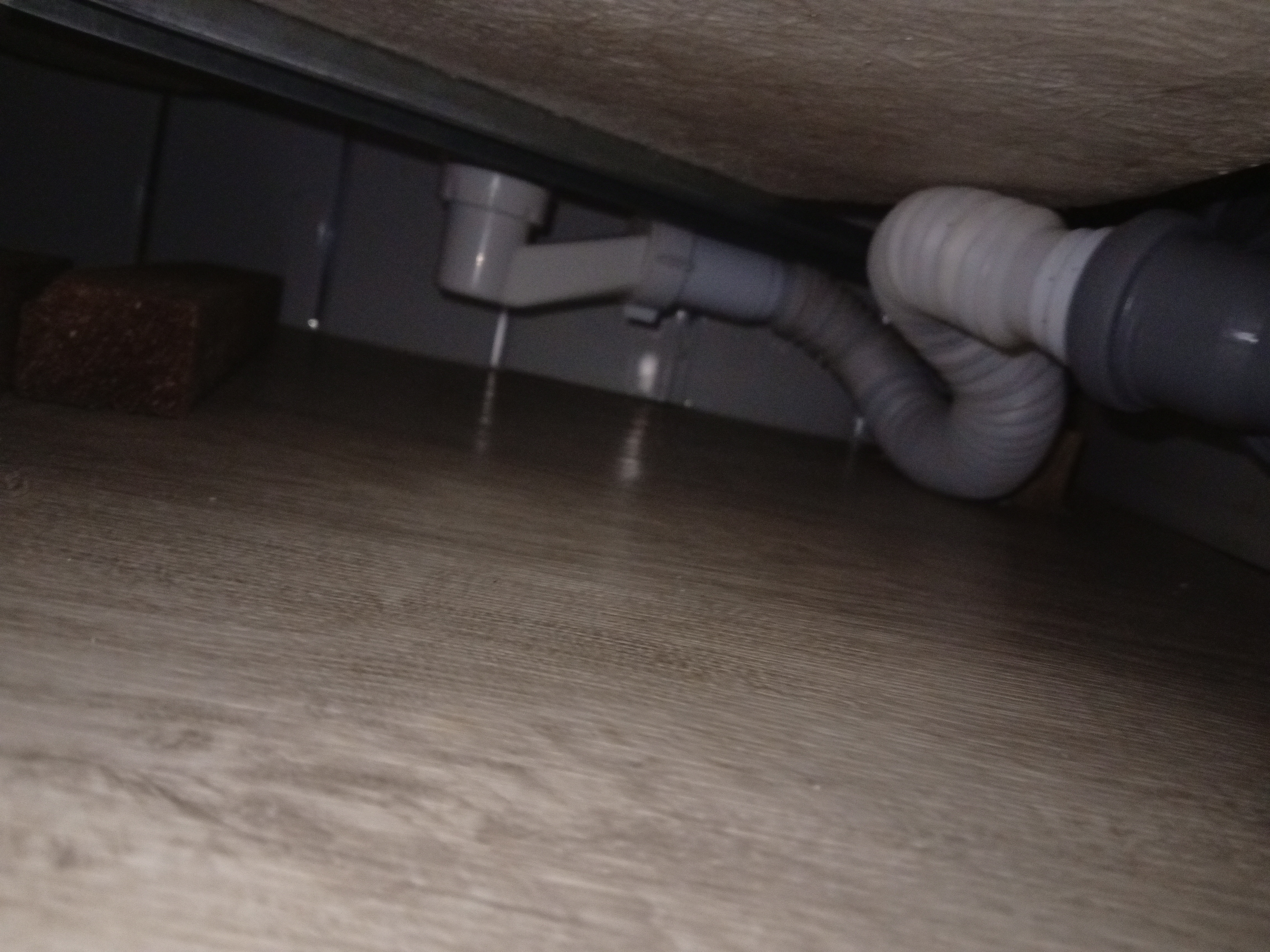

Здравствуйте, подскажите что делаю не так, и слив уже поменяла, и гофру как только не крутила, почему вода стоит в поддоне и запах канализации. Засора нет, точно 100%
От гофры избавляйтесь полностью. Переходите на канализационную трубу 10 ноября 2025 г., 9:31:50
Доброе утро. Поддержу, гофру в помойку. Только труба или канализационная гофро-труба10 ноября 2025 г., 11:49:54
Доброго дня. В гофре , лежащей на полу , стоит вода .Вы сократите её длину и подложите что-нибудь.Прижмите её к поддону.11 ноября 2025 г., 23:44:27
