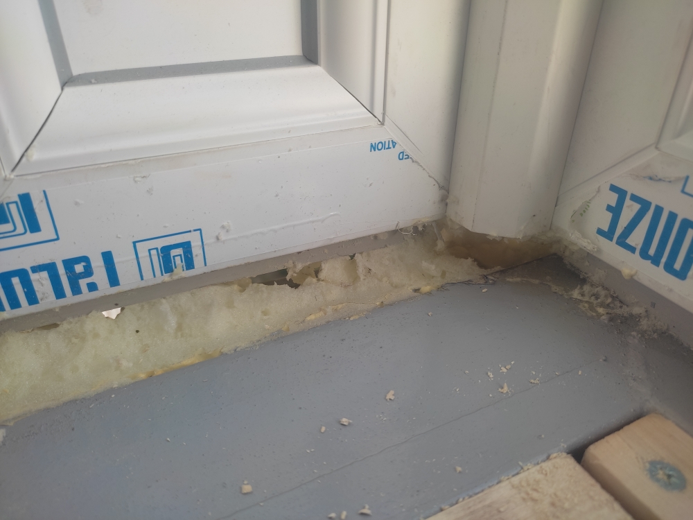

Добрый день!

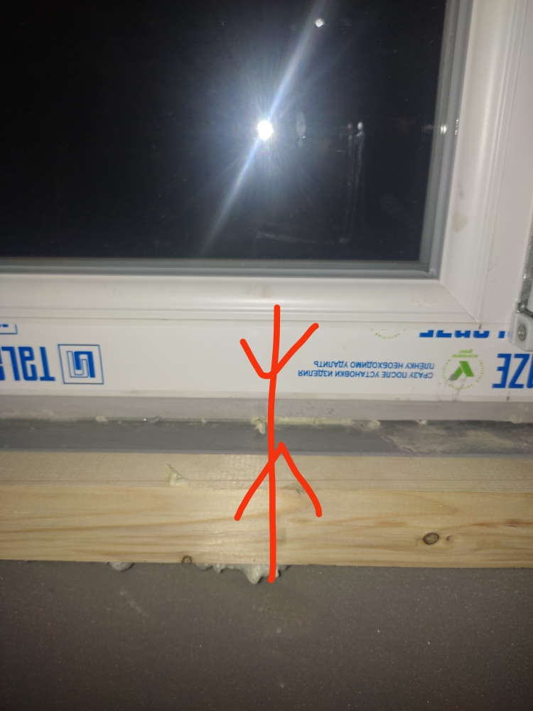

Такая ситуация. Заказало окно на лоджию. Замерщик сказал, что надо дополнительно сделать опалубку, т.к.на родной каркас лоджии окно не поставишь, тонкий. Сварили каркас. Поставили окно. Оно сначало не влезало по высоте, чуть подбили потолок. Установили. Но подоконник не поставили т.к. сказали, что не на что. Надо сначала сделать утепление, а потом ставить подоконник.
Вызвала другого мастера, сделал утепление, но, поставить подоконник не может потому что по высоте он не влезает, не хватает пару тройку мм. Когда ставили окно, срезали профиль. И теперь подоконник шире, чем расстояние от опалубки до рамы.
Вопрос, можно ли как то его установить или надо все разбирать и переделывать? Мастер по утеплению сказал, что подрезать подоконник не вариант.

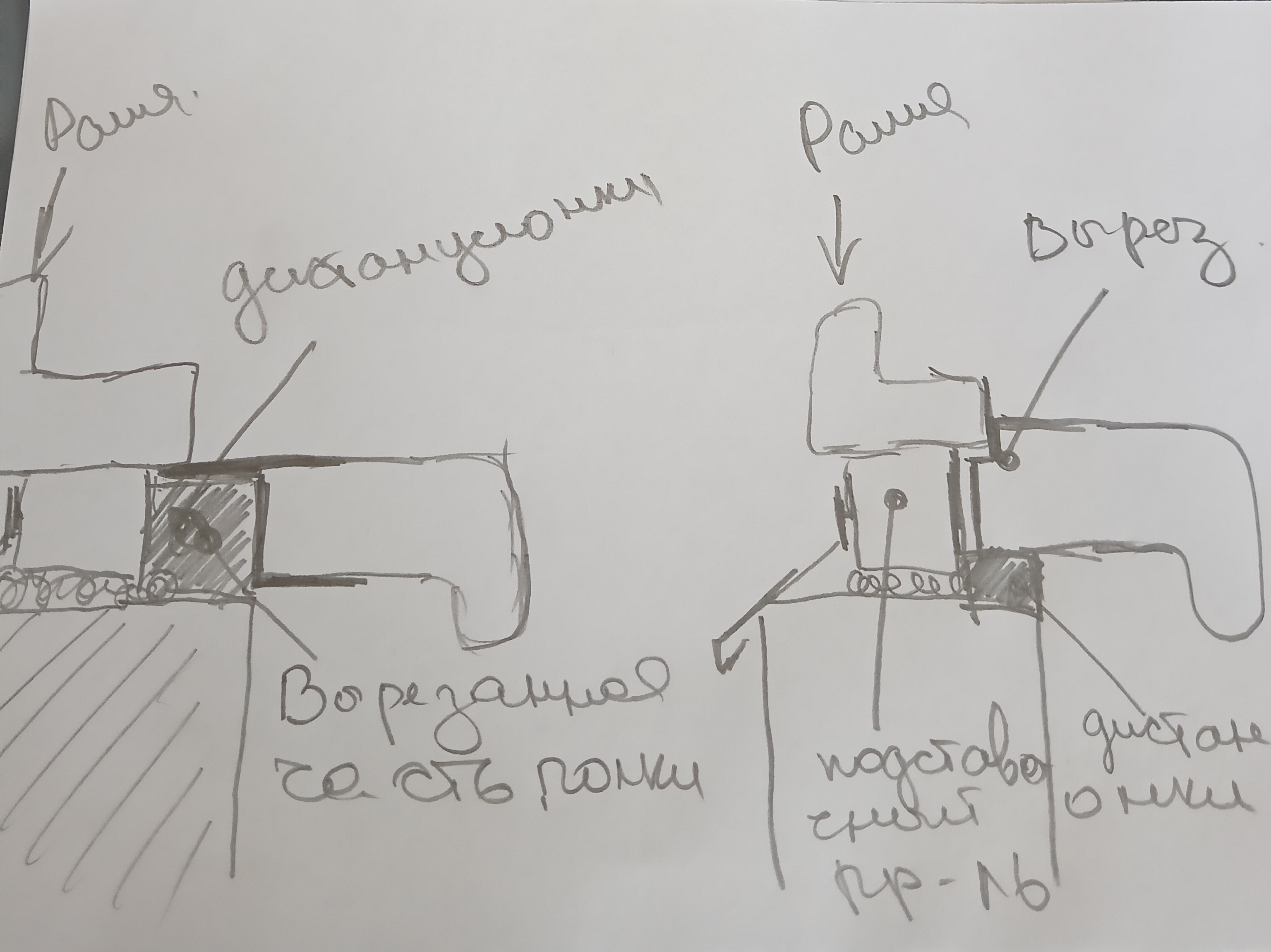

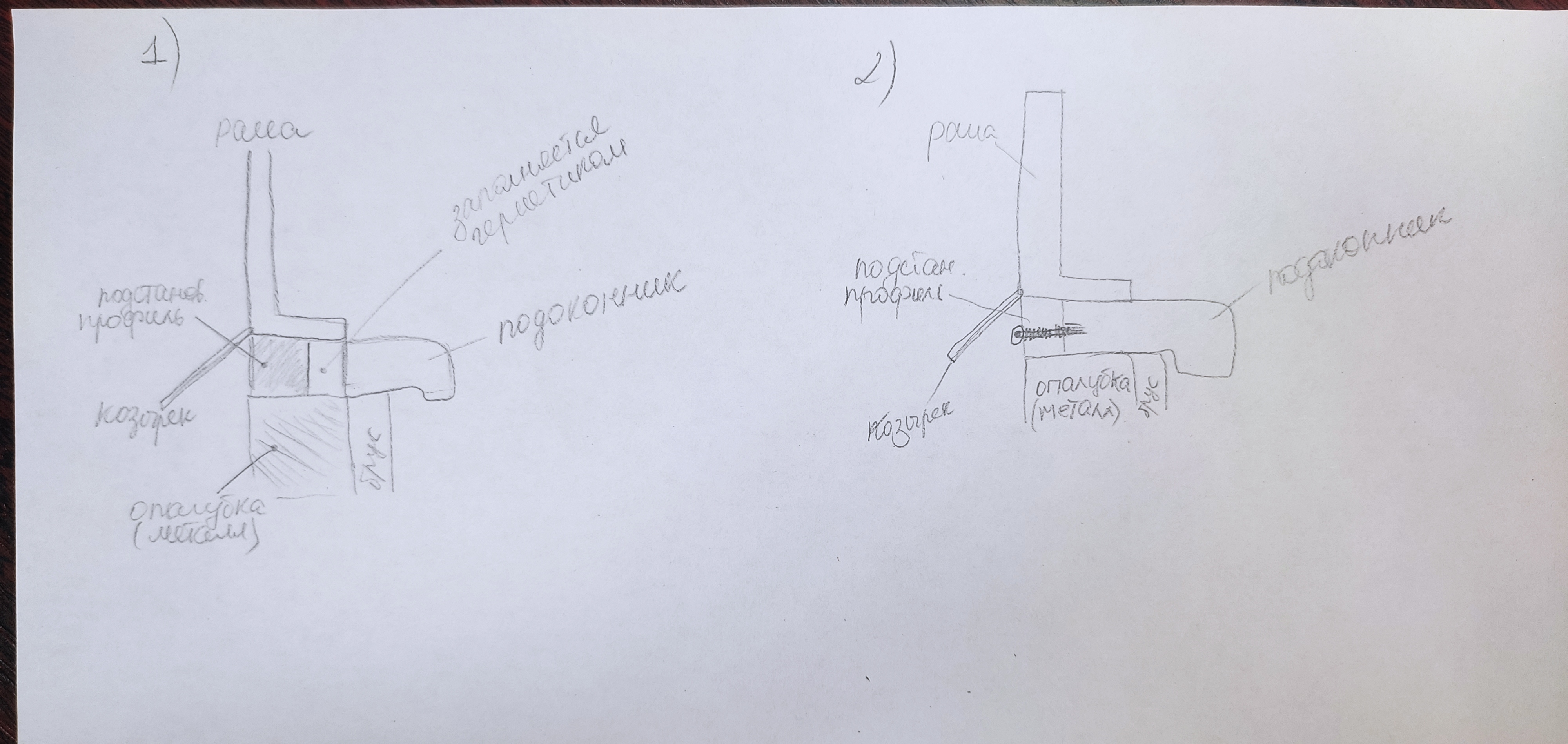

Добрый день. Всё можно сделать. Единственный момент это уже существующая проблема, т.к подоконник должен стоять впритык± другими словами должно быть эстетика. Насчёт подрезать или *подтесать* полку подоконника, это вариант, причем рабочий. Схему приложу позже. Или наберите мне на телефон, всё расскажу8 сентября 2025 г., 13:30:27
Спасибо за ответ. Меня волнует больше не эстетика, а устойчивость и герметичность всей этой подрезки. У меня солнечная сторона, балкон не теплый. Температура то жара, то холод. Я так понимаю, что со временем пена потеряет свои свойства (а там наверно будет пена, потому-что если подрезать, то к чему крепиться болтами тогда). Может глупые вопросы, но не будет ли "гулять" подоконник потом?
Они и боковую сторону как то странно установили. 8 сентября 2025 г., 13:55:16

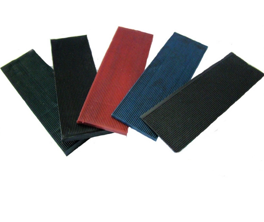

Пена, это вспомогательный материал с расширением более чем в 2 раза. При монтаже подоконников и установки окон и откосов, используют именно пену. Это первое. Второе: сам по себе подоконник, удерживаться в примыкании рамы, ну никак не может. Таким образом, он выставляется куском подоконника, коих у монтажников великое множество на дистанционные/компенсационные подкладки или ещё проще, на монтажные клинья, которыми можно регулировать зазор между рамой, подставочным профилем и подоконником. Как вариант, можно использовать твердую породу дерева, обработанную спец составами. По ГОСТу это тоже допускается. Другими словами обрезав полку, можно оставшийся промежуток скомпенсировать дистанционками или клиньями. И третье: в зависимости от длины конструкции и смены времени года, раму будет слегка *коробить* вызывая тем самым прогибы в разных местах. Можно и неоднократно видел как разные фирмы, устанавливают подоконник на саморезы через фурнитурный паз! Таким образом притягивая верхнюю полку подоконника, НАМЕРТВО к нижней части рамы. Но то, что происходит потом, это уже совсем другая история. Надеюсь описал схему монтажа, доходчиво.

Второй рисунок понятен, срезается часть верхней кромки подоконника и становится под раму к подстановочному профилю. А если подоконник пустой внутри с ребрами? Мой закрыт со всех сторон, не видно. А фирма которая утепляла привезли свой, вырезать кусок на часть каркаса поставить и там видно зигзагом ребра с пустотами внутри.

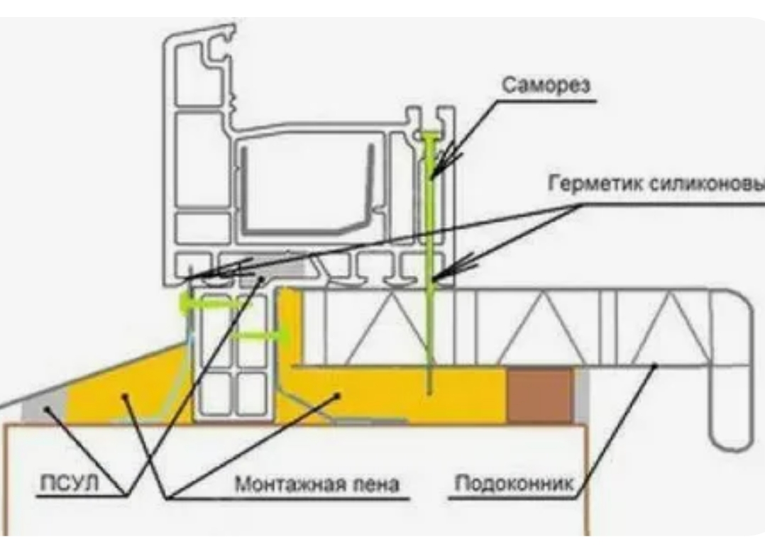

Просто пытаюсь понять. Замерщик сказал, что можно подрезать, их мастер который делал утепление под рамой, говорит обратное- нельзя. Надо чтобы подоконник заходил под раму к подстановочному профилю и крепился к нему болтами. Рис.2
Те кто ставил окно на лоджию, говорят другое. Подоконник прилегает к раме, а пустота между ним и подстановочным заполняется например герметиком. Рис 1.

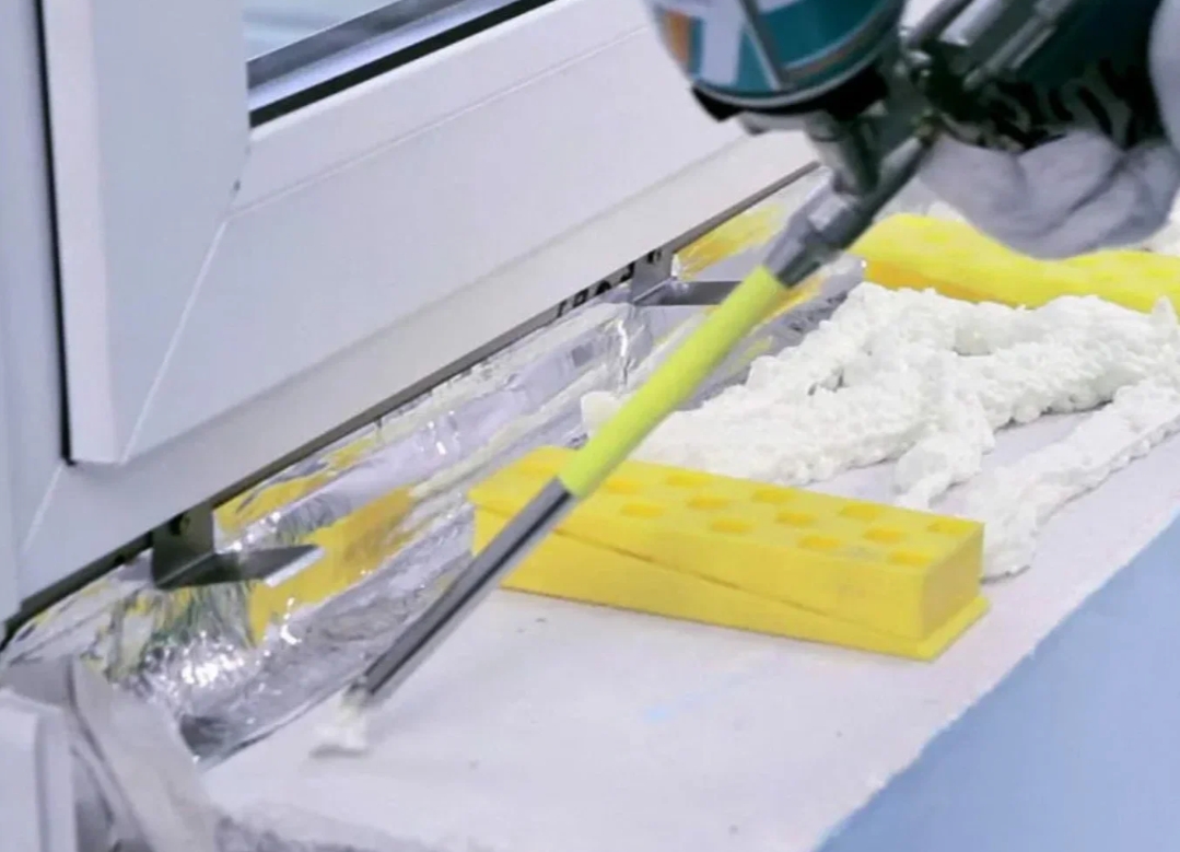

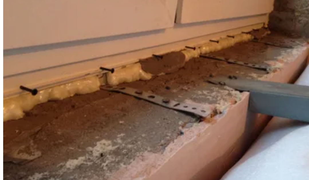

На фотографиях представлены варианты монтажа подоконника от разных компаний и мастеров.. Условно правильный и приближенный к ГОСТу, это тот, где подоконник на доходит до подставочного профиля и имеет пенный защар. Монтаж корявый! Т.к нет опорной подкладки/дистанционки/ПВХ клиньев.. Он прикручен через фурнитурный паз на раме, что категорически делать запрещается по разным техническим причинам. Дистанционка, это ПВХ пластина разного цвета/ширины и в зависимости от цвета, она имеет толщину: 1-2-3-4-5-6мм и применяется для правильного позиционирования стеклопакета в самое створке окна и рамы. Но по сколько их у монтажников порой в избытке, то их очень часто применяют для, выставления подоконника. используют деревяшки и даже сами куски подоконника)). Насчёт ребер жёсткости, всё пилится и ставится... Спорить с вашими мастерами нет смысла, да и доказывать я никому, ничего не буду. Всё делается при желании и определенных знаниях. Другой вопрос что те, кто изначально всё это делал, подготавливал и ставил.. Как выяснилось этими знаниями не обладают. Другими словами: что на этапе выявления косяков, иамонииявно были, НИКТО! НЕ ОСТАНОВИЛ ПРОЦЕСС и довели всё до того момента, который сейчас стоит.. Кто, как, чем и за какие деньги, наверное.9 сентября 2025 г., 10:11:52
Доказывать никому ничего не нужно, просто для себя хочется хоть как то понять, чтобы не усугубить и так не очень правильно поставленное окно. Потому что ещё было предложение раскрутить все крепления на стенах и поднять окно на те миллиметры которых не хватает для установки подоконника. Я отказалась.
Какие последствия несет прикрученный подстановочным профиль через фурнитурный раз на раме? 9 сентября 2025 г., 10:29:21

Такое впечатление, что эркерное соединение вышло за пределы парапета и *висит* в воздухе. Все соединения, в т.ч и эркер! Должны находиться, в одной плоскости без ступенек. Иначе подоконники не состыковать! Можно хитрить.... Но это второй вариант рисунка, где верхняя полка срезана и заходит на раму ± 2-3 мм8 сентября 2025 г., 16:21:14
