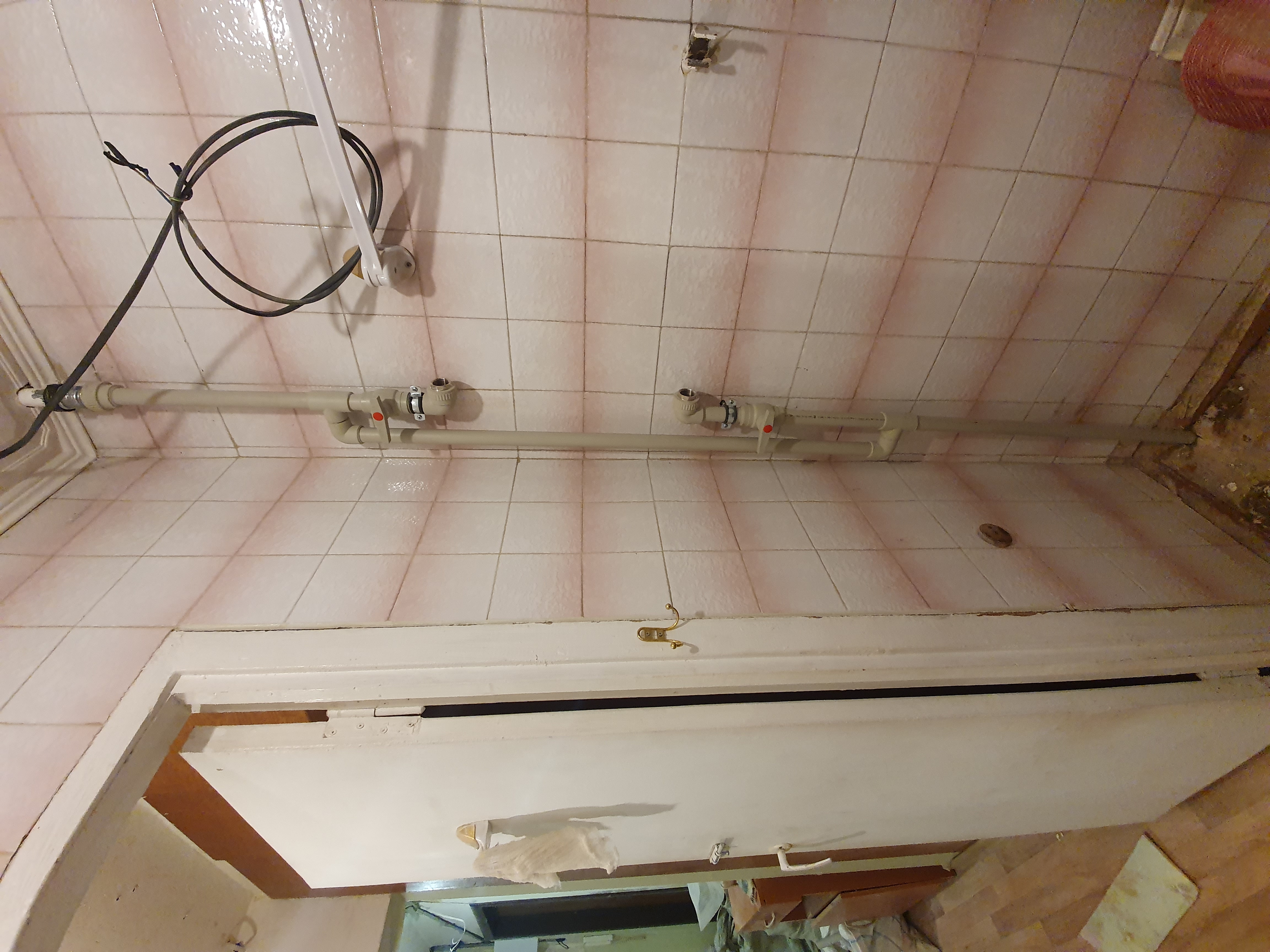

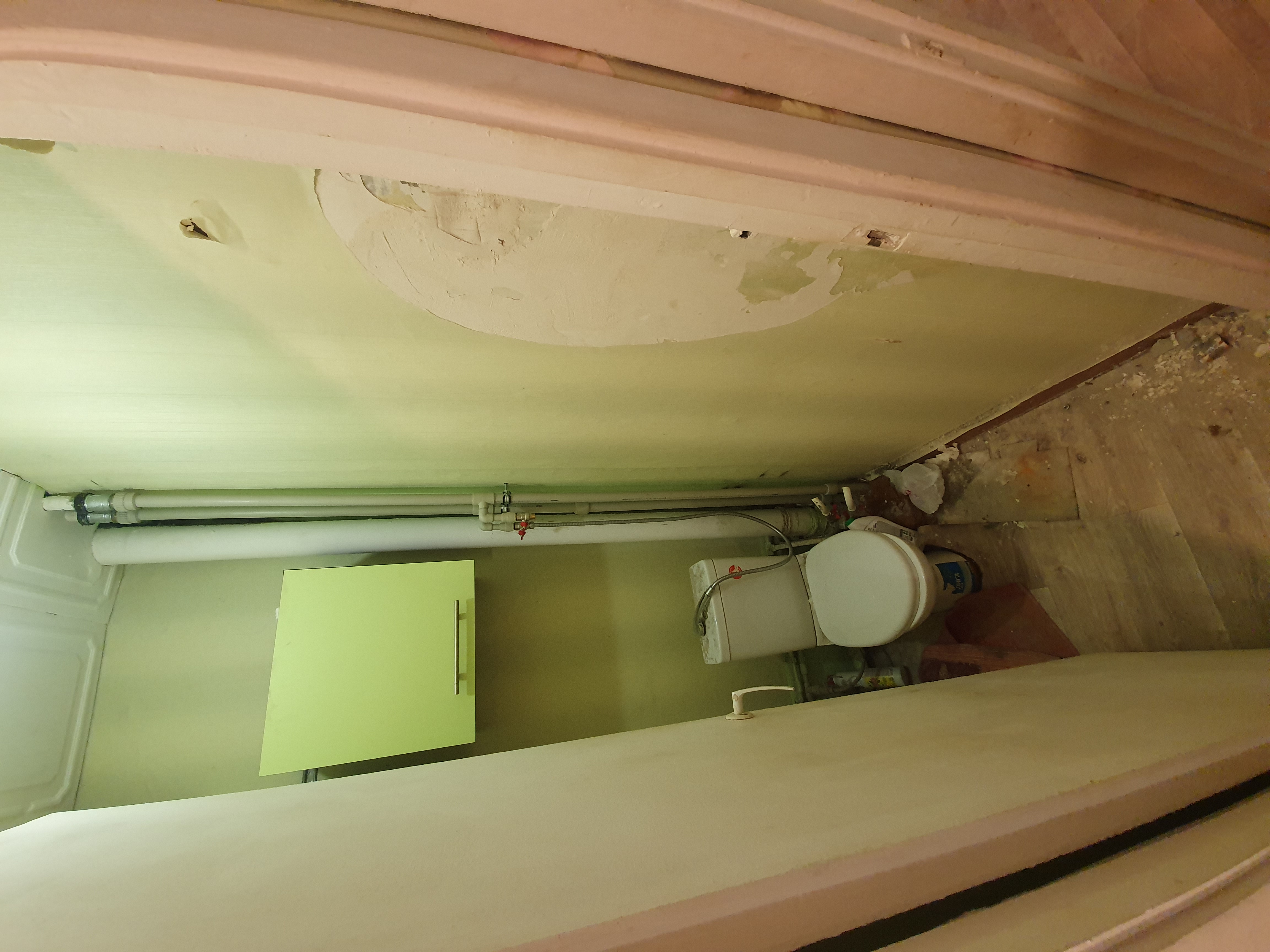

Делали ремонт в квартире и в том числе меняли стояки ГВС и ХВС (6 этаж в 10-этажном панельном доме 1989г.п.).

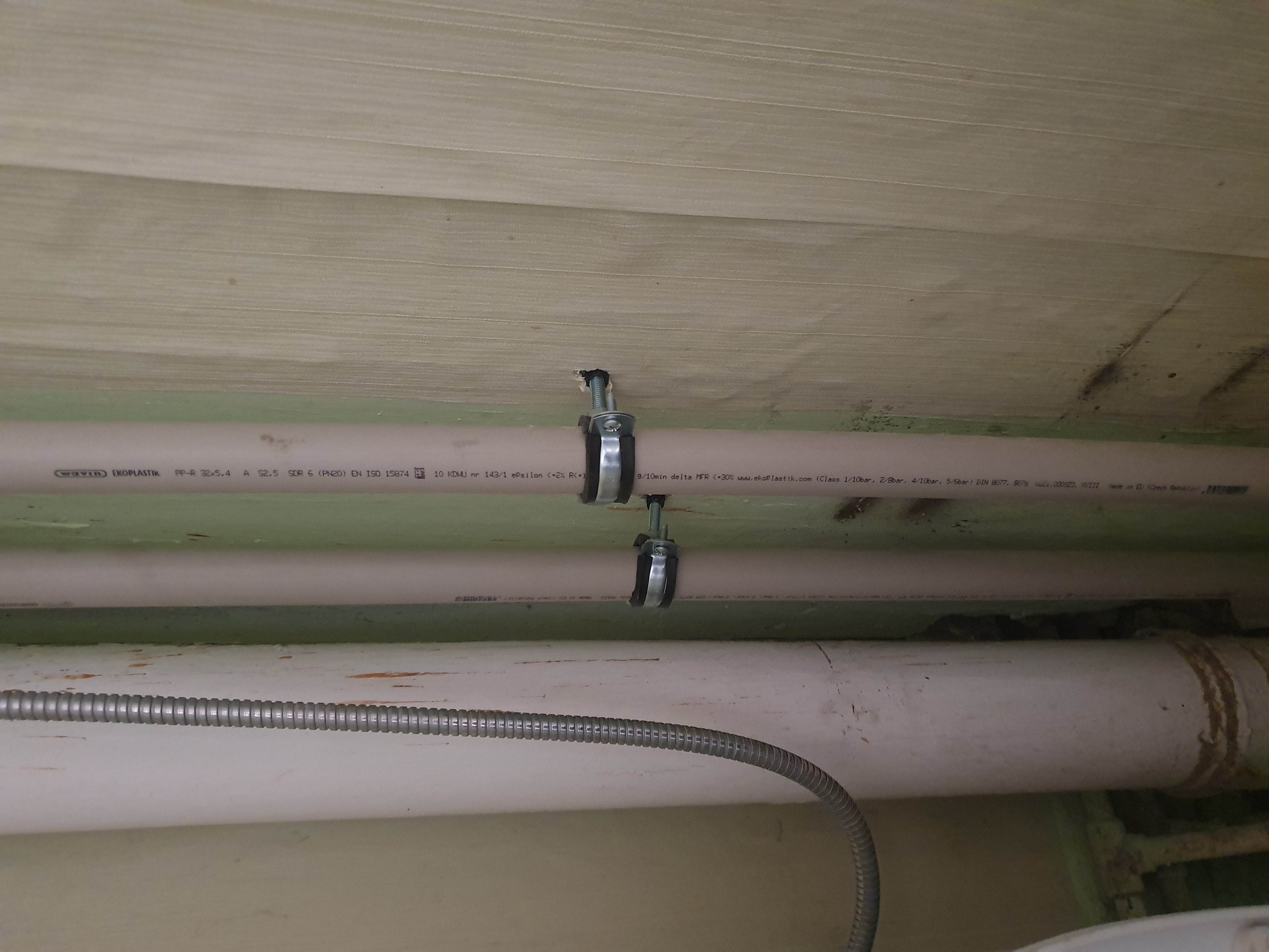

Мастер везде установил неармированный Экопластик 32×5.4 sdr6 pn20.
Спустя несколько дней председатель ТСЖ зашел посмотреть как продвигается ремонт и сделал замечание: почему сантехники "стекляшку" на ГВС не поставили? (То есть трубу, армированную стекловолокном, как я поняла).
Уточнила у сантехника, который выполнял работу. Он ответил, что такая труба подходит и для ГВС в том числе, и вообще "они всем всегда так делают".
Есть сомнения теперь: подходит ли такая труба для части стояка ГВС в 10-этажном доме? Или насколько срочно ее надо менять?

Гуглила. Производитель пишет, что да, подходит и для ГВС: при t 70° и давлении 8.5 бар прослужит 50 лет, при t 80° и давлении 6.5 - 25 лет, при t 95° и давлении 7.6 - 1 год.

Про характеристику труб-вы сами себе ответили. Вопрос снят.
Добавлю только что у трубы пишишут рабочие характеристики, а в моменте они могут быть и больше и трубы на это и рассчитана
Председатель ваш .... вас страшит или просто напросто недалекий человек. Какие 130'? Вода закипает при 100. Тут при 130 уже на паровое отопление выходим.
Касаемо подающих параметров для хвс, гвс и отопления.... Все это в госте прописано, и в открытом доступе есть.
Добавлю единственное что все эти характеристики как правило занижены и такими и поставляются.
Единственное, могут быть гидроудары(импульсные резкие скачки давления), но трубы на это рассчитаны.
Про стояк полотенцесушителя и его обратки.... Тут встречал много казусов. Как правило и полотенцесушитель и забор гвс устраивают на подачу а обратка идет без нагрузок. Поэтому полотенцесушитель и горячий. Так и должно быть .11 января 2026 г., 13:21:28
