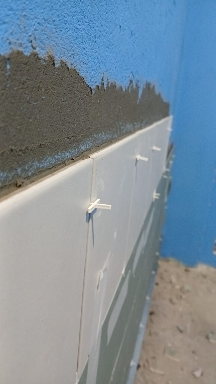

Здравствуйте, уважаемые форумчане!
Приобрел плитку 20х20 в ванную комнату единственно-понравившуюся)
Приволок из другого города, но при укладке возникли сложности. Плиточники сетуют на неправильную геометрию плиточек, что в действительности приводит к неровностям в швах при укладке. Дабы не возвращать, склоняют к укладке в шахматном порядке(кирпичная кладка), что мне категорически не нравится(. Крестики импользовали 2мм. Что можно сделать, чтобы положить ровно как на фото. Спасибо за ответ.

Добрый вечер. Сидеть и калибровать её. Но тогда нужно ещё столько же купить по количеству кв метров, если не больше! Нужно было на образцах смотреть или коробку вскрыть и посмотреть, что из себя представляет данная, продукция. Система СВП, если Вы к этому вопрос задавали, НЕ ПОМОЖЕТ! т.к плитка очень маленькая и ломкость самой плитки в процентном соотношении, будет очень высокой. Понимаю что попали на материал и деньги, куда нибудь приспособить.. типа: помывочной в бане или *котельной* а так только на мозаику её пустить, методом молотка.4 января 2026 г., 18:44:37

Увеличивать толщину шва до 3-4 мм и играть. Если плиточник знает свое дело, все получится. Ну а если он склонен ныть гоните его в шею.

В излюбленных вами Лемано плитка уложена со швами в 4 мм. И ниче-красиво. Все привыкли укладывать на 1-1.5мм забывая что толщина шва и рассчитывается, и даже регламентируется. И чем больше толщина щва, тем мастеру проще будет скрыть разносторонность. Вам ли не знать.
Ну а перерасход в затирке-побочка.
Не покупать же еще в 3 раза больше плитки для сортировки и не шлифовать же ее под один размер-это и есть мазохизм и нерациональнвй перерасход средств.
И на последок.... Плиточный шов регламентируется отталкиваясь от минимальных толщин. А больше и толще всегда можно)4 января 2026 г., 22:52:52
