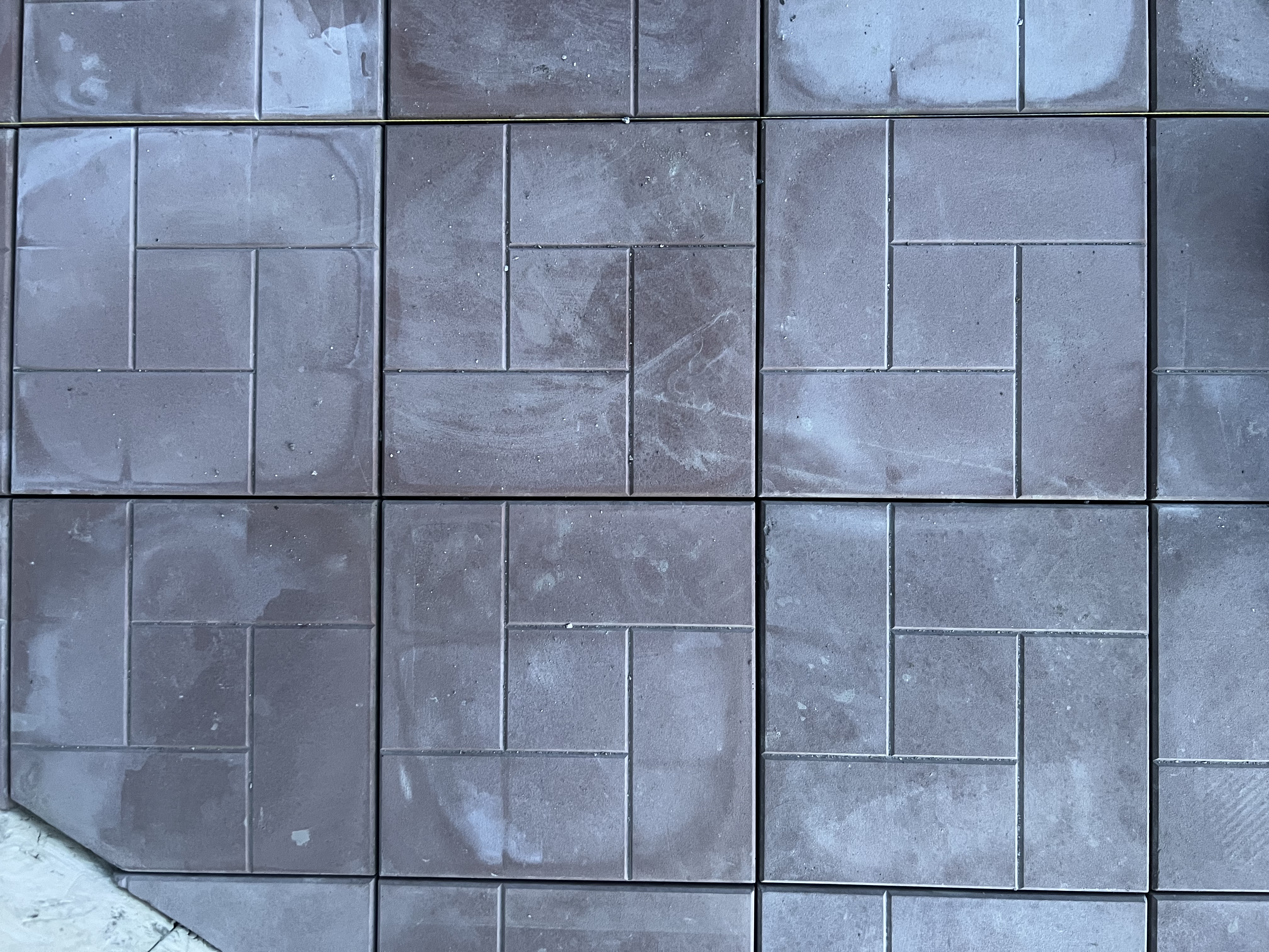

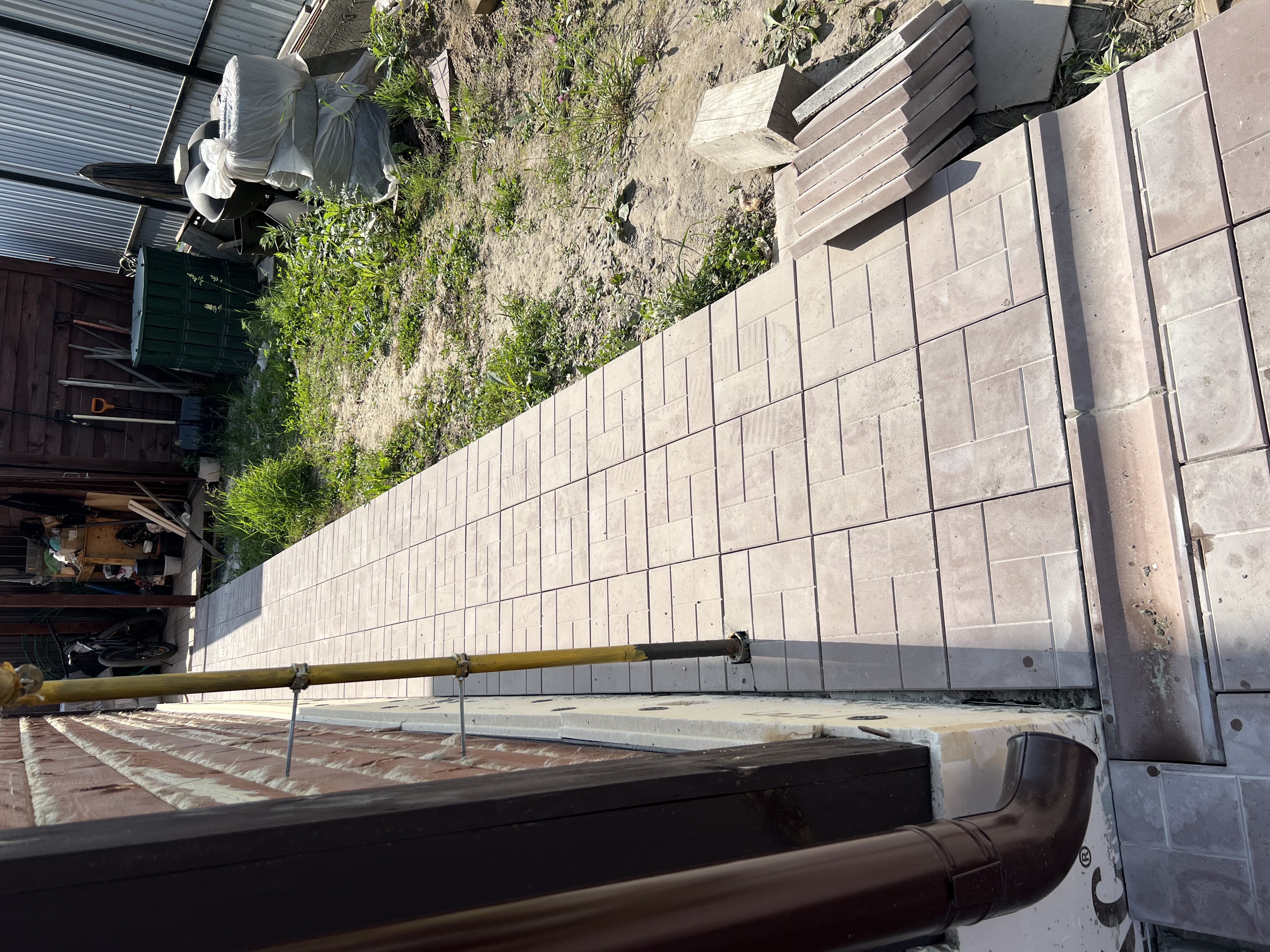

Нормальна ли такая кладка плитки на отмостке ?вокруг дома ?
13 июня 2025 г., 18:29:04
Здравствуйте, помогите понять , нормально ли так класть плитку ? Были наняты рабочие , которые косули плитку в наше отсутствие. По приезде были замечены такие дефекты укладки ( либо не дефекты), разное расстояние между плиткой , не везде совпадают стыки плиток .
Стоит ли за такое вообще платить ? Или вычесть из работы демонтаж такой плитки дальнейший ?
Дополнен 14 июня 2025 г., 5:35:36
Всем спасибо за отзывы, но вижу мнения разделились по поводу укладки, все-таки по расстоянию можно понять , что плитка не такая уж и откалиброванная, но внешне сильно бросается в глаза, следить за работой не получилось , мастера могли делать лишь в будние дни, когда не получалось приезжать следить , еще , конечно , такое расхождение вызывает вопросы. К сожалению, в теме никак не разбираюсь
Так это тротуарная плитка после формовки и сушки она всегда по размерам не сходится. Отсюда и разница в швах. Рассчитывайте рабочих и не делайте им мозг.13 июня 2025 г., 19:27:25
А по хорошему швы в идеале можно было бы сделать сантиметровые. Тогда это всё было бы незаметно и засыпать это всё пескобетоном. Он потом затвердел бы. И вода не попадала бы.13 июня 2025 г., 19:30:47

Дорогая плитка не всегда идеально откалибрована и вызывает вопросы по швам. А тут тротуарная плитка. ..... Какой с нее спрос?
