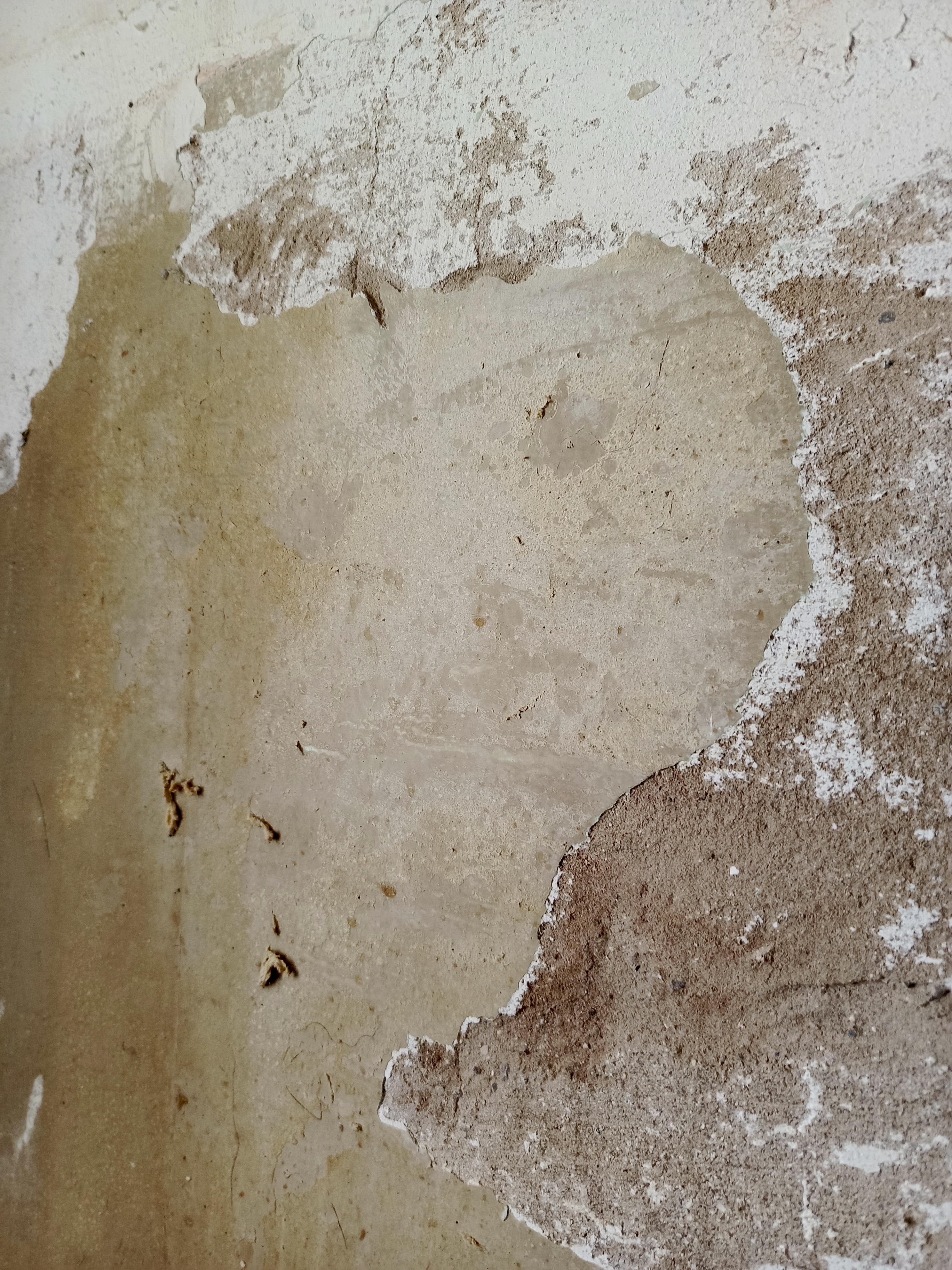

Добрый день. Купил квартиру во вторичке. Столкнулся с проблемой. Ремонт не делался с 80 годов. На кухне были поклеены обои и пож ними оказался слой коричневого цвета. Я не могу понять что это. Кроме как стрелка я ничем другим снять не могу. Пробовал отпариватель, он чуть чуть размягчает, но не отходит. Пробовал более грубый инструмент ушм с дисками корщетками, наждачными - копает стену. Посоветуйте пожалуйста чем снять.
Добрый вечер. Пробуйте перфоратором с лопаткой. Бывает что и топор, старый в ход идёт. В основном для насечек, если слой держится хорошо, а адгезионный слой обеспечить нужно.1 мая 2025 г., 16:05:21
