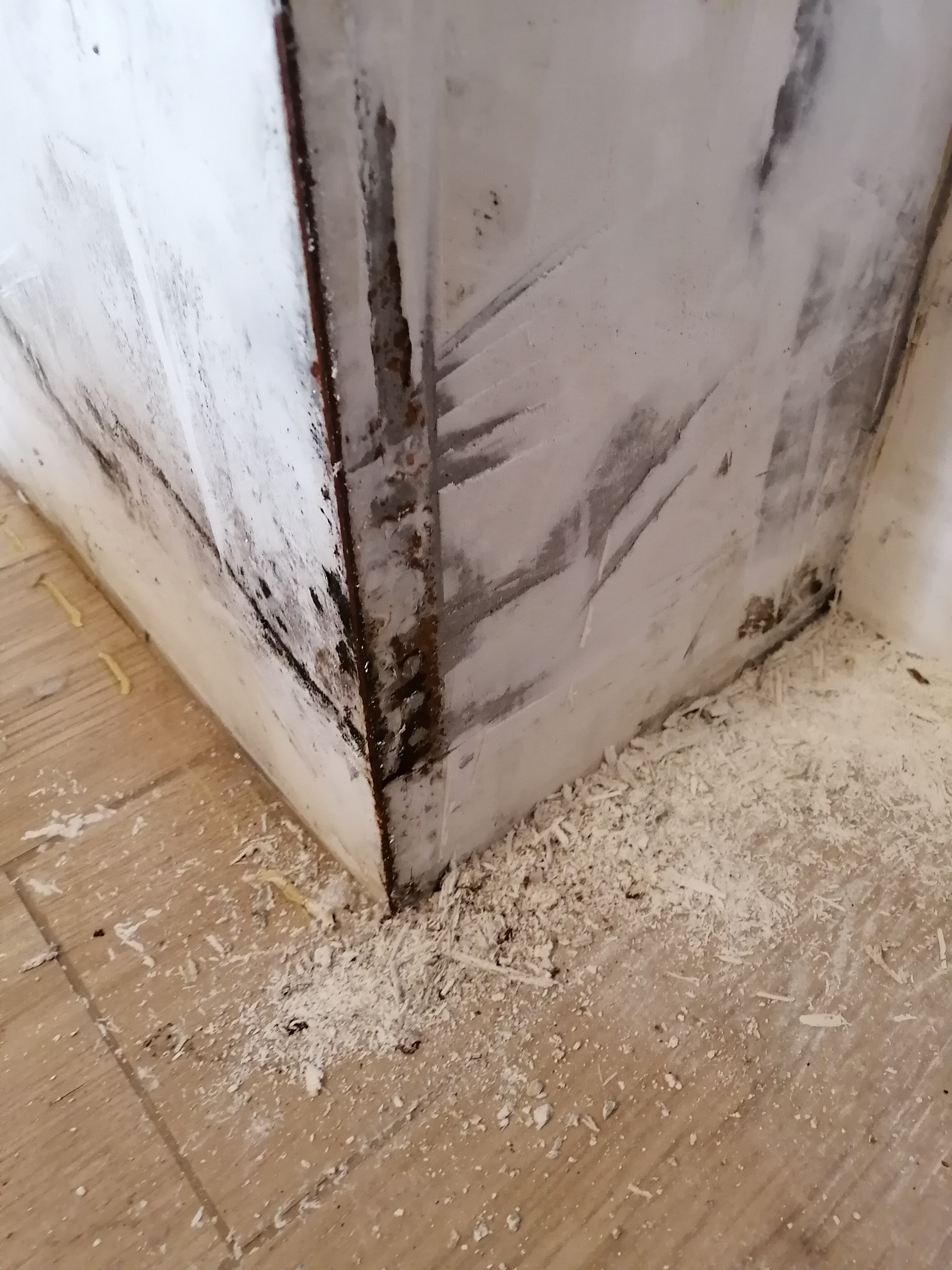

Там же написано, только на сухую стену! У вас на фото стена проблемная, мокрая с грибком. Не уверен что будет сухо, вытаскивай и шпаклюй.

Разными маяками наверное пользуемся.. Сверлите, ваша же стена) я уже попадал, после горе мастеров, оставивших маяки, по этому и пишу исходя из многолетнего опыта. Стена была сухая,а потом она намокла. Ведл никто не застрахован от протечек... Тогда как будите объяснять оставленные маяки...? Ну я не предполагал что Вас затопит... Странно.
P.S уголок стоял под виниловыми обоями после протечки, вот такие дела
