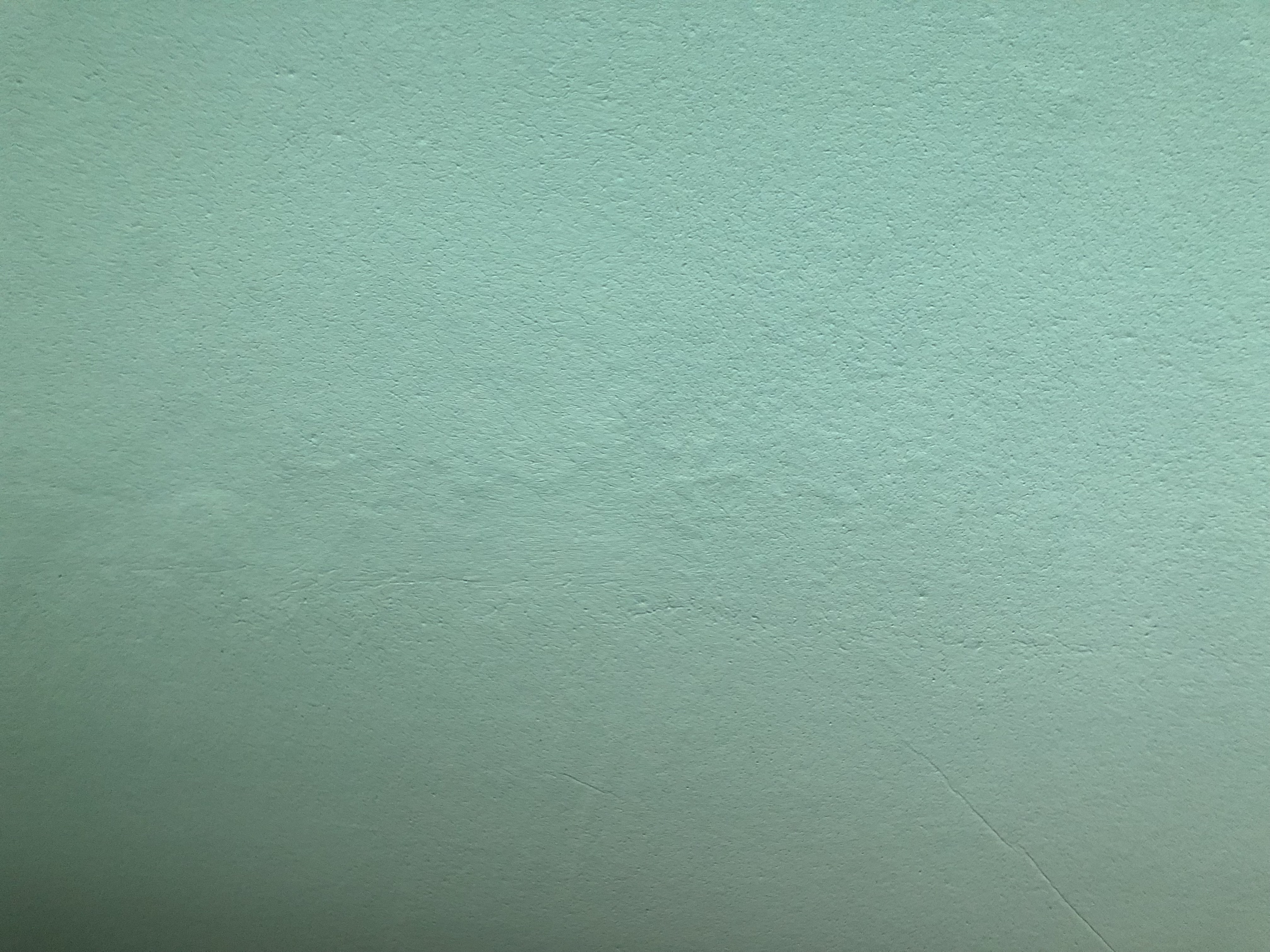

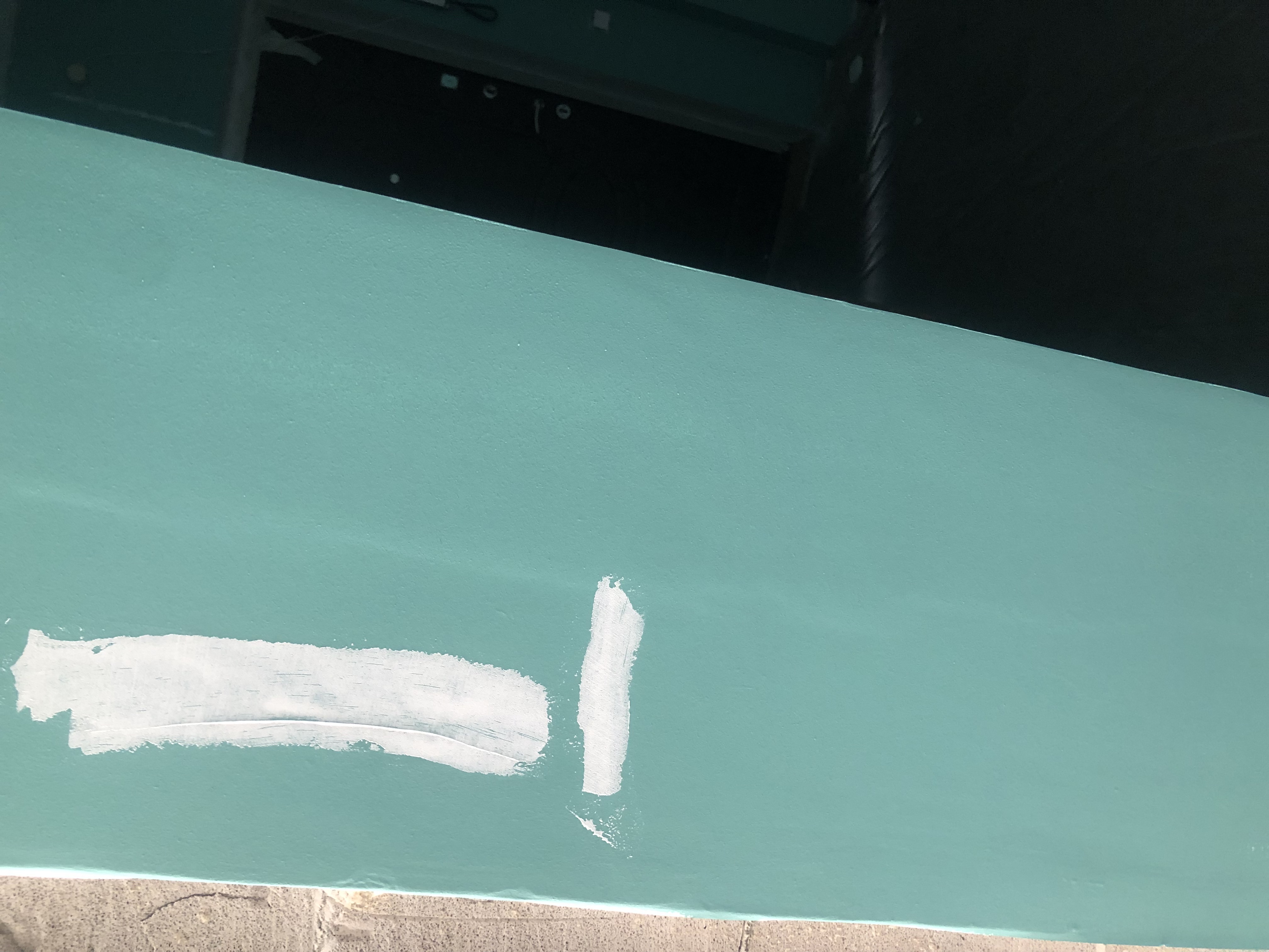

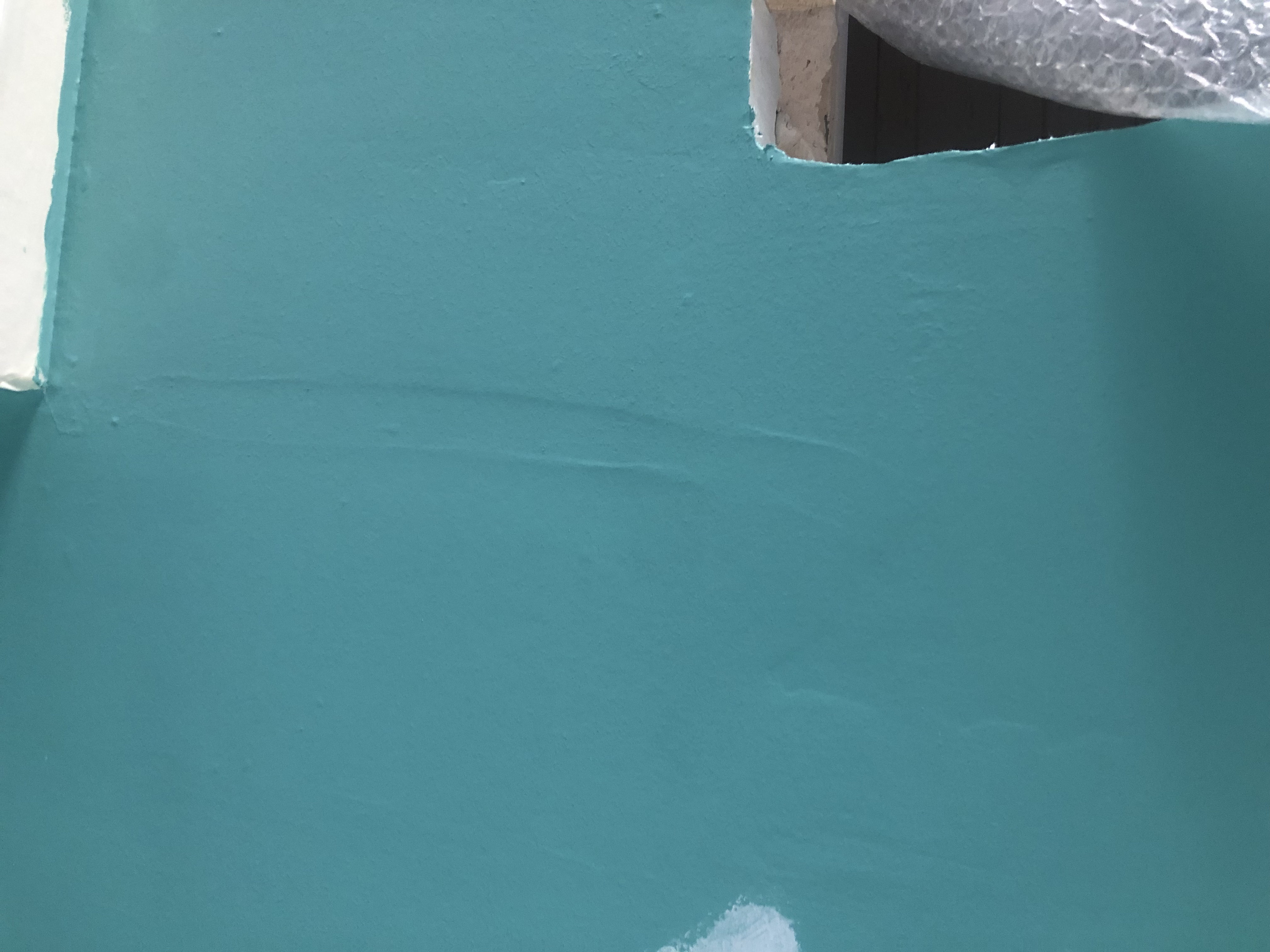

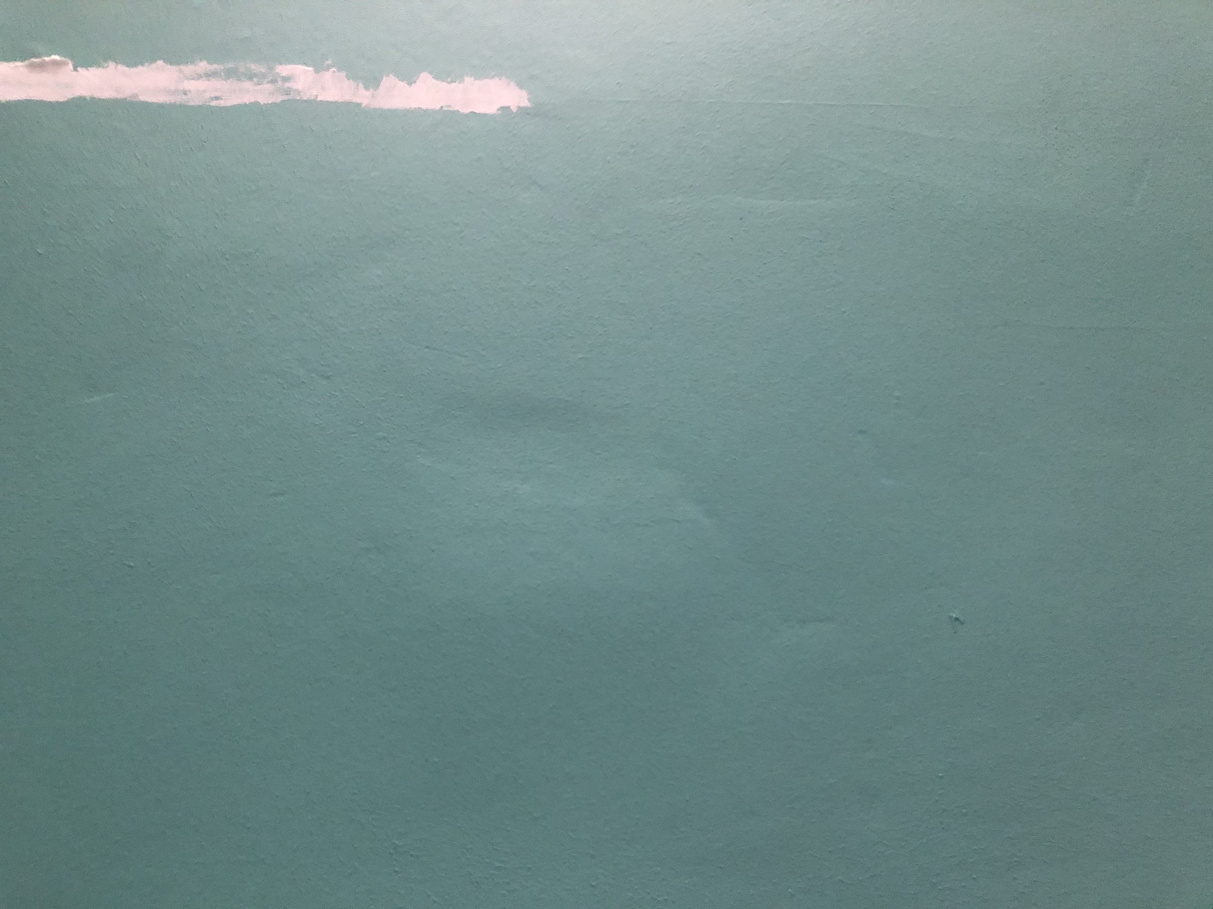

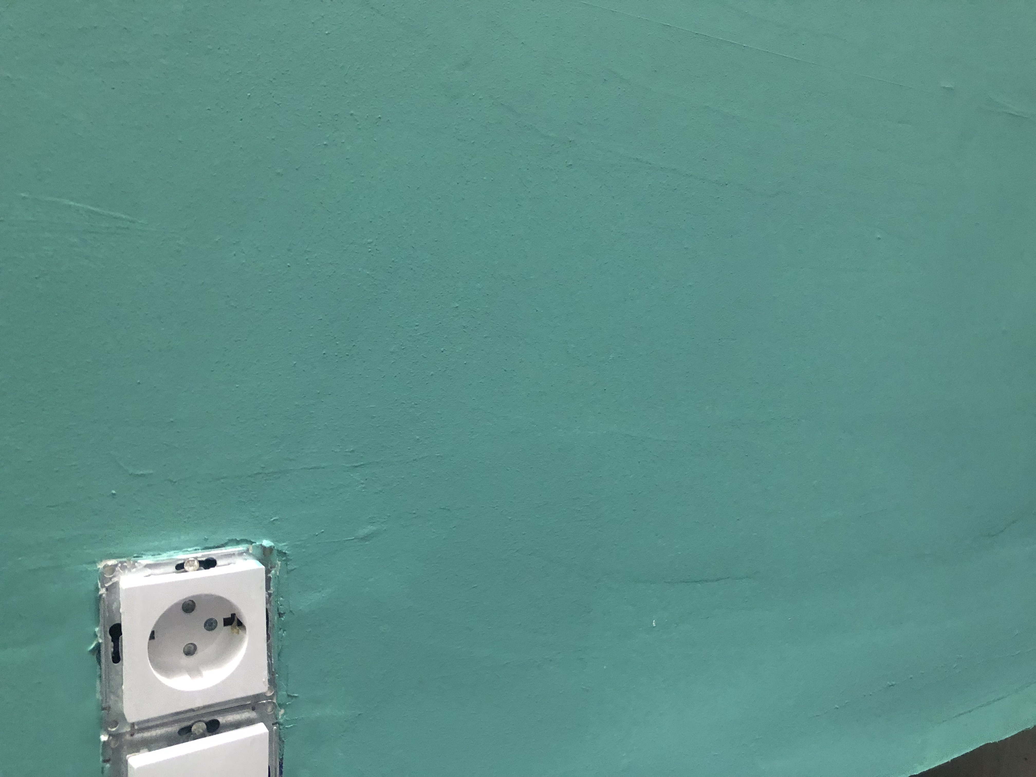

Уважаемые мастера, дайте совет, пожалуйста. Мастер плохо наклеил малярный флизелин ( он у него как будто скатался в нескольких местах)и покрасил уже стены одним слоем. Поверх краски начал опять шпаклевать точечно . Теперь стены выглядят ужасно - видны все неровности и полосы. Можно ли отшкурить на этом этапе проблемные места и пройти краской в два слоя? Не будет ли еще хуже

Уважаемый Алексей Михайлович! Вроде первый ответ не дошел до Вас. Спасибо Вам за отклик. Мастер работал без меня, заказала все, что просил - ротбанд, плитонит, крепс и тд. Когда увидела все это, сказал, что не устраивает такая работа. Сказал, что под ноль будет стоить других денег, а это косметика. Хотя это и не похоже на косметику. Сам понял свои косяки и просто , бросив все, сбежал . Посмотрите на фото если не сложно. Все закачать не удалось 18 мая 2025 г., 9:24:06
Да.... Уж. Печалька. Скорее всего нужно переделывать, т.к если наносить новые слои на краску, может произойти отслоение. 18 мая 2025 г., 9:43:53

Однозначно мастера "в шею". Типичный рукожоп. Продолжая с ним работать, будете тратить и время и деньги на материал .
Флизелин у него был некачественно поклеен из-за некачественной(не ровной) подготовки стен), ну или "и так сойдет), а дальше все чюснежным комом.
Если стеклохолст держится плохо, срывать его и выводить стену в плоскость, потом стеклохолст, финишная шпаклёвка и покраска. Если же хорошо держится, я бы жирафом прошел крупным зерном и далее как в первом случае18 мая 2025 г., 10:09:03
