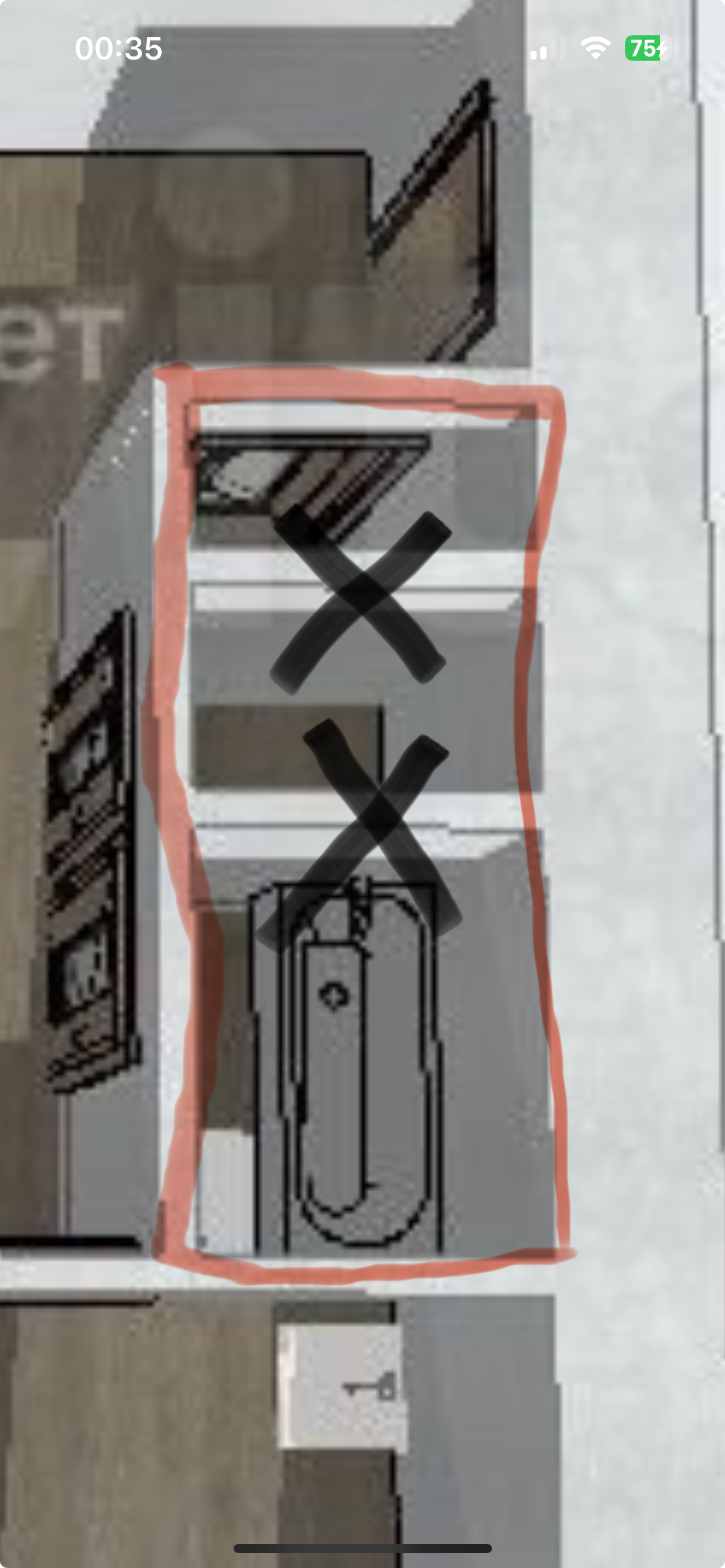

Добрый вечер! Мастера подскажите пожалуйста- возможно ли аккуратно снести две стены и потолок в санузле, не разбивая всю сантехкабину.
В принципе можно, но проще и дешевле полностью сломать и заново построить.13 ноября 2025 г., 23:26:12
Доброй ночи. В теории можно всё, на практике нужно смотреть как идут коммуникации.. Без навыка, будет тяжеловато и грязи и сюрпризов от строителей. Бывает что труба полотенцесушителя, идет понизу, под раковиной, даже если и с боку вверху, то начинаешь ломать стены начинают подтекать соединения... Первое что ломается это потолок. Но нужно иметь ввиду, что потолок и стены завязаны уголками, так же имейте ввиду, что там же находится вся проводка, которая приходит в промежуток между дверьми ванной и туалетом корридора. После слома потолка, можно начинать ломать стены. Нужно сварить приспособление F образное с длинной ручкой, так удобнее отламывать асбестшифер кусками.А лучше заплатить за данную работу мастеру, который имеет навык в данных делах. По сути это перепланировка, которую нужно официально оформлять. И соседям не говорите, а то *доброжелателей* много... Мусор выносить лучше частями и вечером). Удачи.13 ноября 2025 г., 23:27:43
