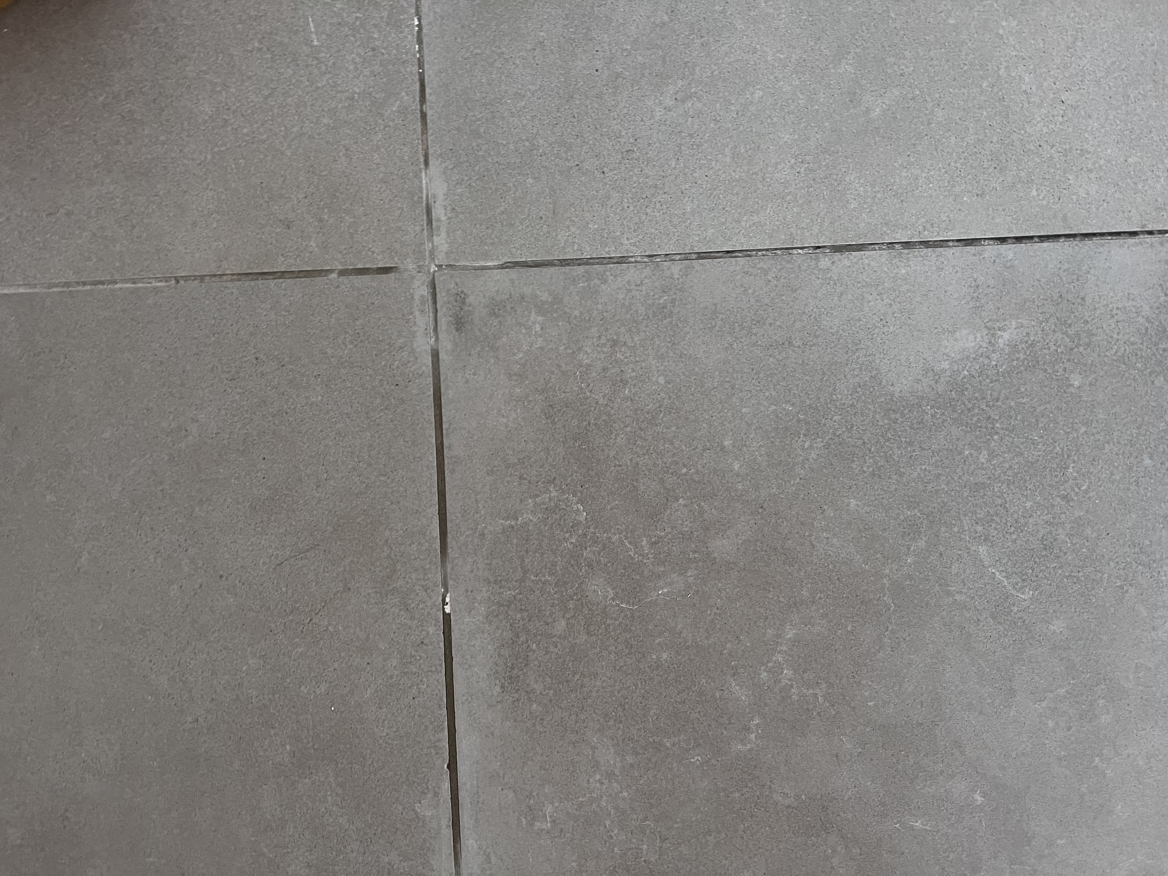

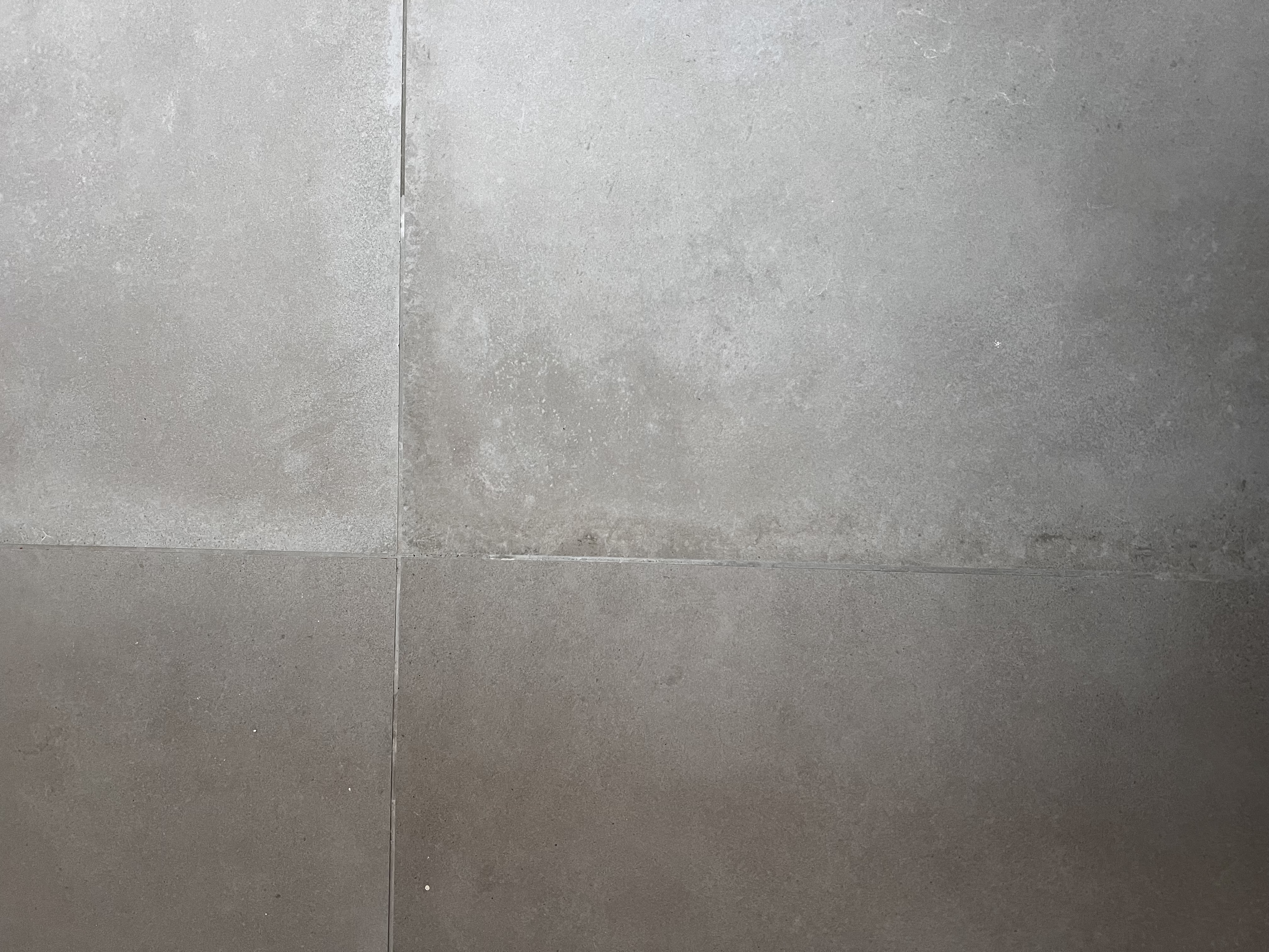

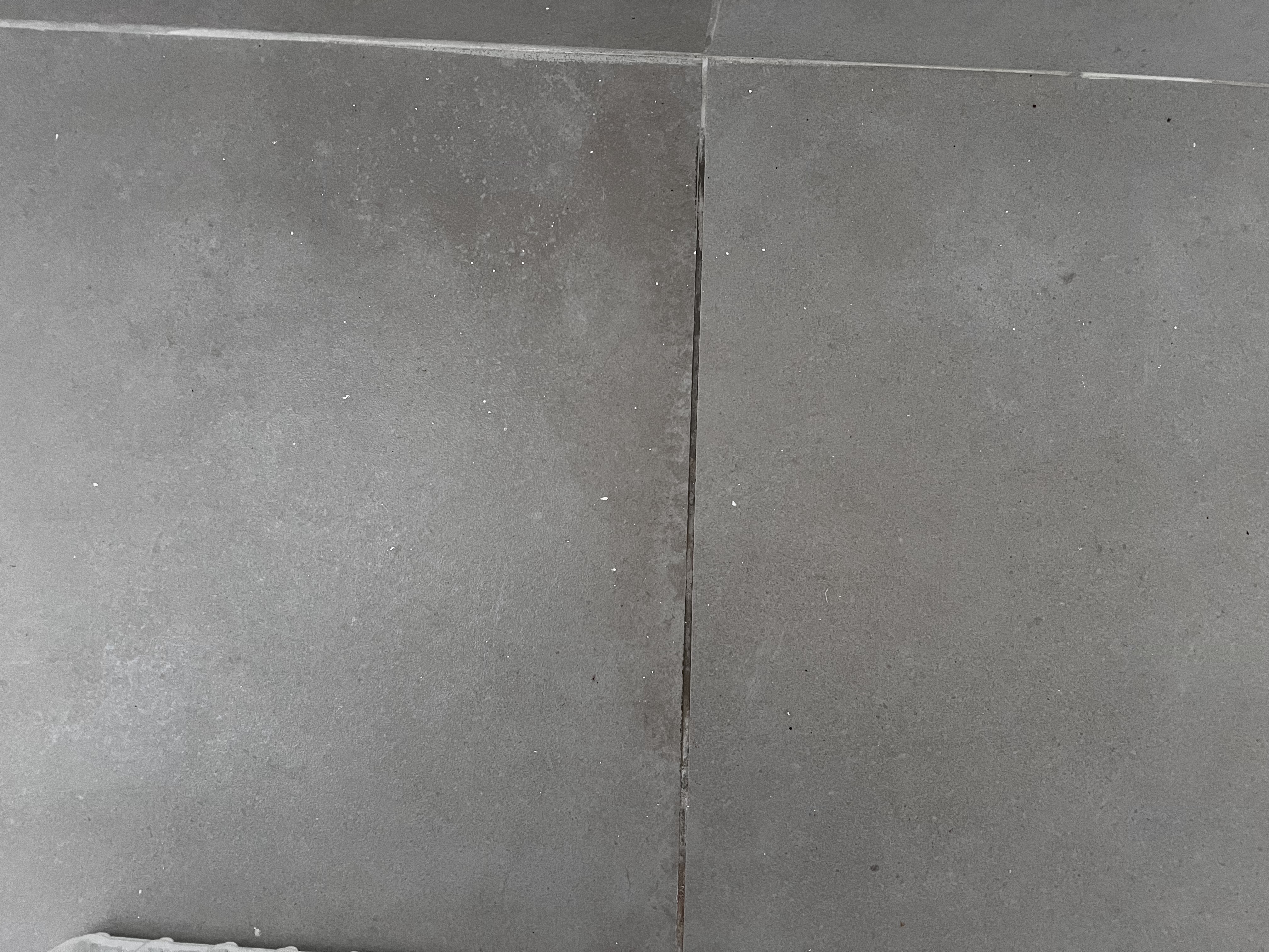

Добрый день уважаемые коллеги !нужна помощь ,уложили плитку керамогранит,но забыли его укрыть ,после других работ в плитку въелась грязь пыль и тд., уже перепробовал все спец средства Грасс и тд,может кто то что посоветовать как быть ,фото прилагаю
Чтобы с трудновыводимой грязью бороться, нужно понимать какая конкретно грязь попала на плитку. Тогда и найдется средство.
А методом тыка, всякой нещедящей химией можно только усугубить. 10 января 2026 г., 12:29:13
Если это была пыть... Зря серьезной химией ее травили. У вас на плитке скорее уже разводы от химии а не от строительной пыли.
Тут мыльной водой надо было. Ну или максимум у Грасс есть средство для уборки после ремонта и оно в концентрате, разбавлять аккуратно нужно, да и там их несколько видов. Подбирать нужно с толком 10 января 2026 г., 13:02:12
