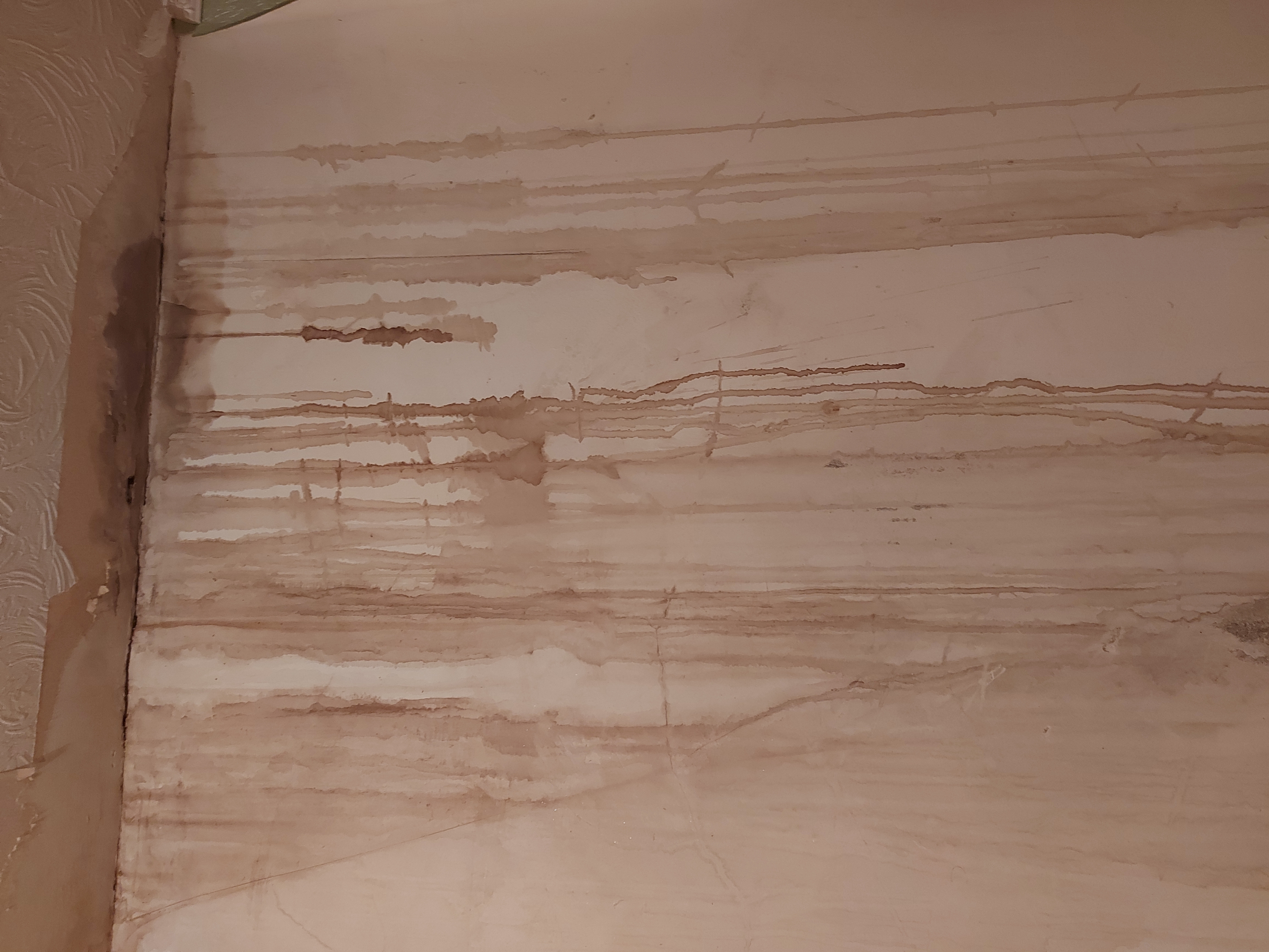

В период ремонта крыши произошёл залив комнаты , стены и часть потолка водой с голубиным полётом. Что делать? Как очистить стену?
Добрый день. Намочить стенку с помощью валика и теплой воды или из пульверизатора, дать влаге впитаться и потом счищать механическим способом: шпаля разных размеров150-300 мм, или специальный скребок для таких целей. К скребку крепится обычное лезвие от малярного ножа 16-18 мм. Или можно пойти другим путём, используя насадку на болгарку: черепашка. Но нужно подготовиться, что бы обеспечить пылеудаление( пылесос с циклоном, можно без циклона) маска защитная, перчатки и защитные очки.3 ноября 2025 г., 15:31:19
