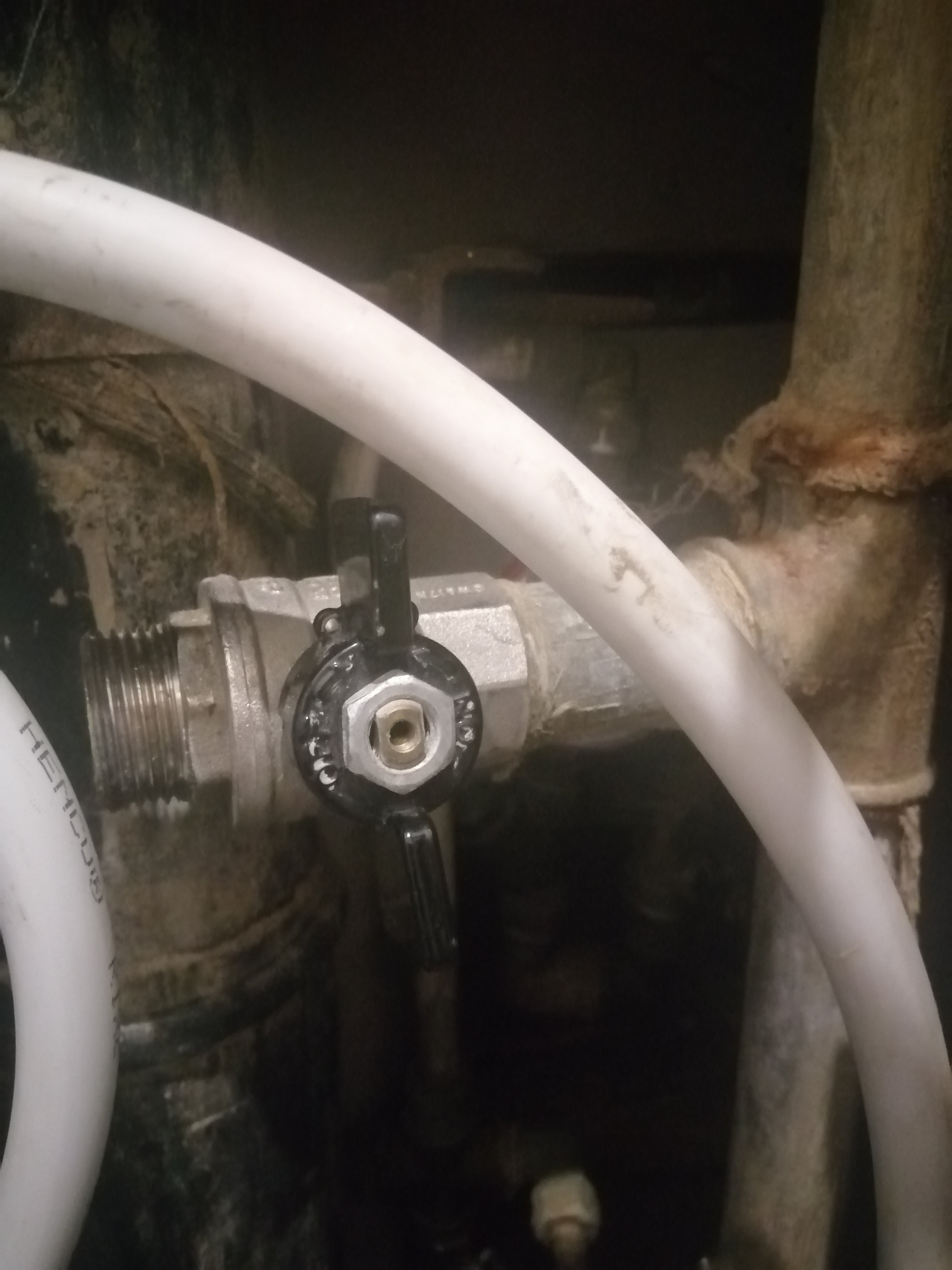

Добрый день. Снял полотенцесушитель и от него остался отвод от стояка
Хотел навинтить на него заглушку и так и оставить. Но сантехник говорит, что в нем будет грязь скапливаться и он скоро может начать гнить, потечет, или его может даже сорвать. Так ли это или сантехник жути нагоняет? Насколько опасно так оставлять?

Ваш сантехник Пиз...ол. хочет заработать деньги. После кранов ваша зона ответственности. До кранов и краны это общедомовое имущество. Там всё делается через ЖКХ бесплатно3 июля 2025 г., 21:21:18
А зачем заглушка, если кран ее выполняет на 100 %?
Если боитесь что кто-то его откроет, ну снимите бабочку с крана. 3 июля 2025 г., 22:24:49
Кран может оказаться не очень качественным, и если он на долго останется без надзора, может оказаться причиной проблемы. Так что лучше заглушить. Современные подмотки синтетические, на вашу жизнь хватит. 3 июля 2025 г., 22:33:21
Спасибо за ответы, но вопрос не в заглушке, а в том будет ли гнить отвод (или кран) изнутри, и насколько вероятно, что его прорвет?3 июля 2025 г., 23:02:32
По-моему ничего там не будет. По фотографии видно что кран хороший либо стаут либо bugatti. По фотографии видно что состояние самого стояка гораздо хуже чем в состоянии отвода, ну и сам стояк не прям уж сильно плохой. Хотите ставьте заглушку хотите нет разницы по-моему никакой4 июля 2025 г., 7:02:50
