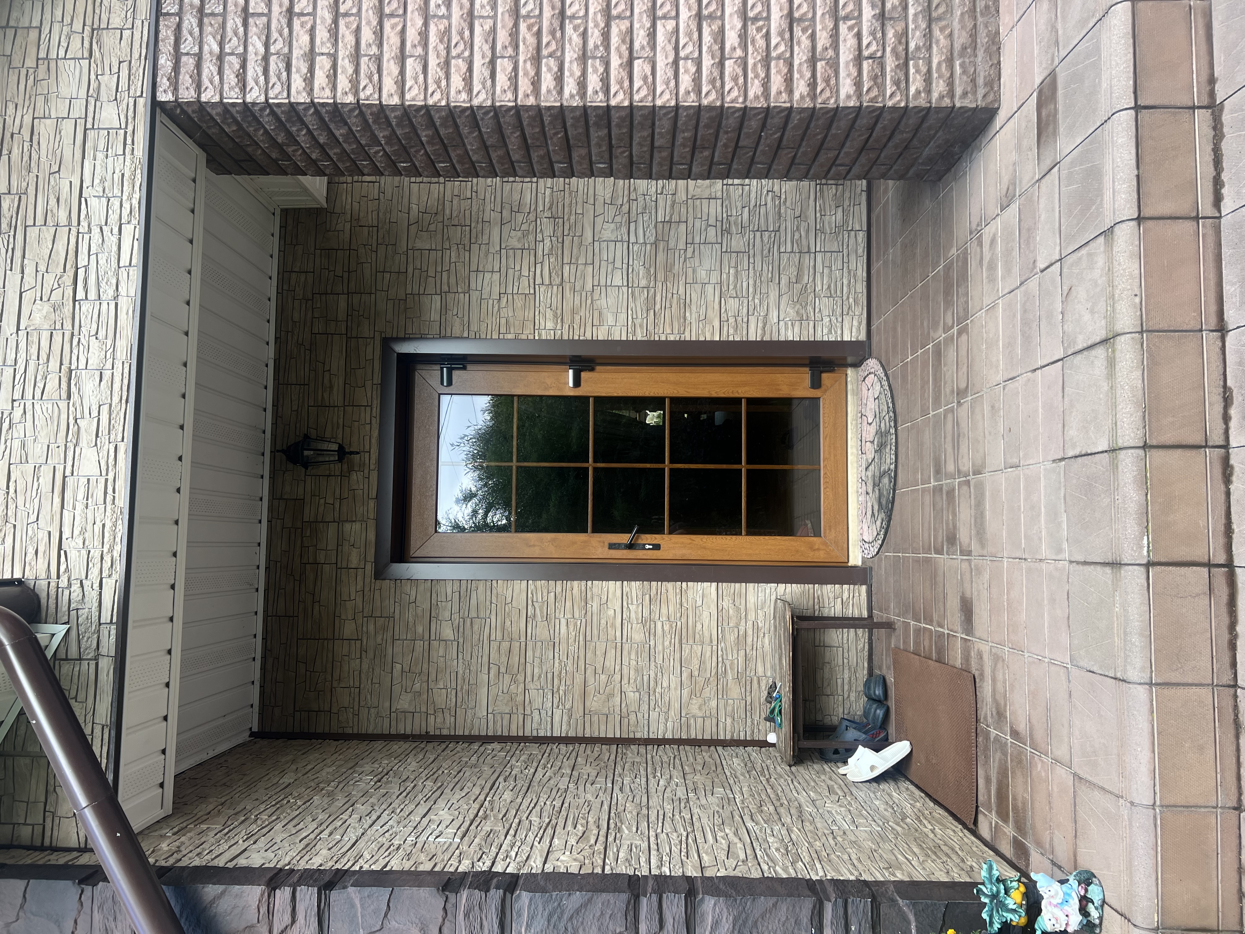

Планируем сделать на террасе холодное раздвижное остекление. Дом отделан снаружи давно. Как правильно установить (закрепить) конструкции красиво и надежно, если с одной стороны отделка фасадными панелями, с другой неровный искусственный камень. Нужно разбирать панели (проблематично) или можно как то по-другому. И что с камнем делать.
Доброе утро. Если бы вы прикрепили фотографии с разных сторон, то ответ был более структурирован. Раздвижка практически всегда! Ставится на
подоконник, снаружи накладывается отлив и уже на него, через силиконовые валы ставится конструкция. Неважно где будите заказывать изделия, важно чтобы вверху и по бокам, были доборы это непременное условие жёсткости конструкции и дальнейшей отделке примыканий. Тем более что сейчас толщина изделий не та... Которая была в 90х-2000х Наружнюю отделку трогать не нужно, нужно подготавливать изнутри. Выпиливать или снимать камень и потом покупать, укладывать новый. Так будет всем проще и без дополнительных *танцев с бубном*. Если остались вопросы, звоните/пишите5 сентября 2025 г., 7:51:10
