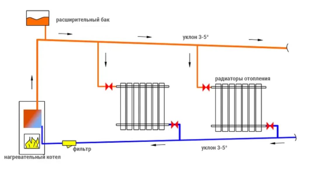

В систему отопления ленинградка сделана врезка, врезка не греется стоит холодная основная система работает хорошо, вся система слеланна из металлической трубы врезка из пластика, труба подачи д50 установлен кран на переходе под пластики д32 , вход в обратку тоже самое, что может влиять на такой ьрабл
Если все уклоны соблюдены, проблема в воздушной пробке.
Повторюсь, в "ленинградке" важны уклоны!23 февраля 2026 г., 17:15:31
Если узел врезки на подачи находиться значительно высше труб которые не греться, и какой должен быть уклон в процентах и в градусах!?24 февраля 2026 г., 9:42:50
Если не ошибаюсь, не менее 2'
И этот уклон нужно выдерживать как на подаче, так и на обратке.24 февраля 2026 г., 13:22:01
Тогда нужно переделать магистраль а если добавить насос на обратку?24 февраля 2026 г., 13:34:23
Конечно можно. И это будет намного производительнее. Вот только место врезки нужно выбрать правильно. А противном случае он все тепло будет отбирать в новую ветку а основная будет страдать от нехватки температуры.

Тогда албанский вопрос, на основном отоплении стоит насос на обратке врезка в обратку стоит перед насосом сантиметров ну 20-30, насос подключаю все равно холодная маггестраль , единственное что после того как спувоздух спускал магестарль на грелась на врезках но это я так понимаю КПД от основного отпления24 февраля 2026 г., 17:40:07
