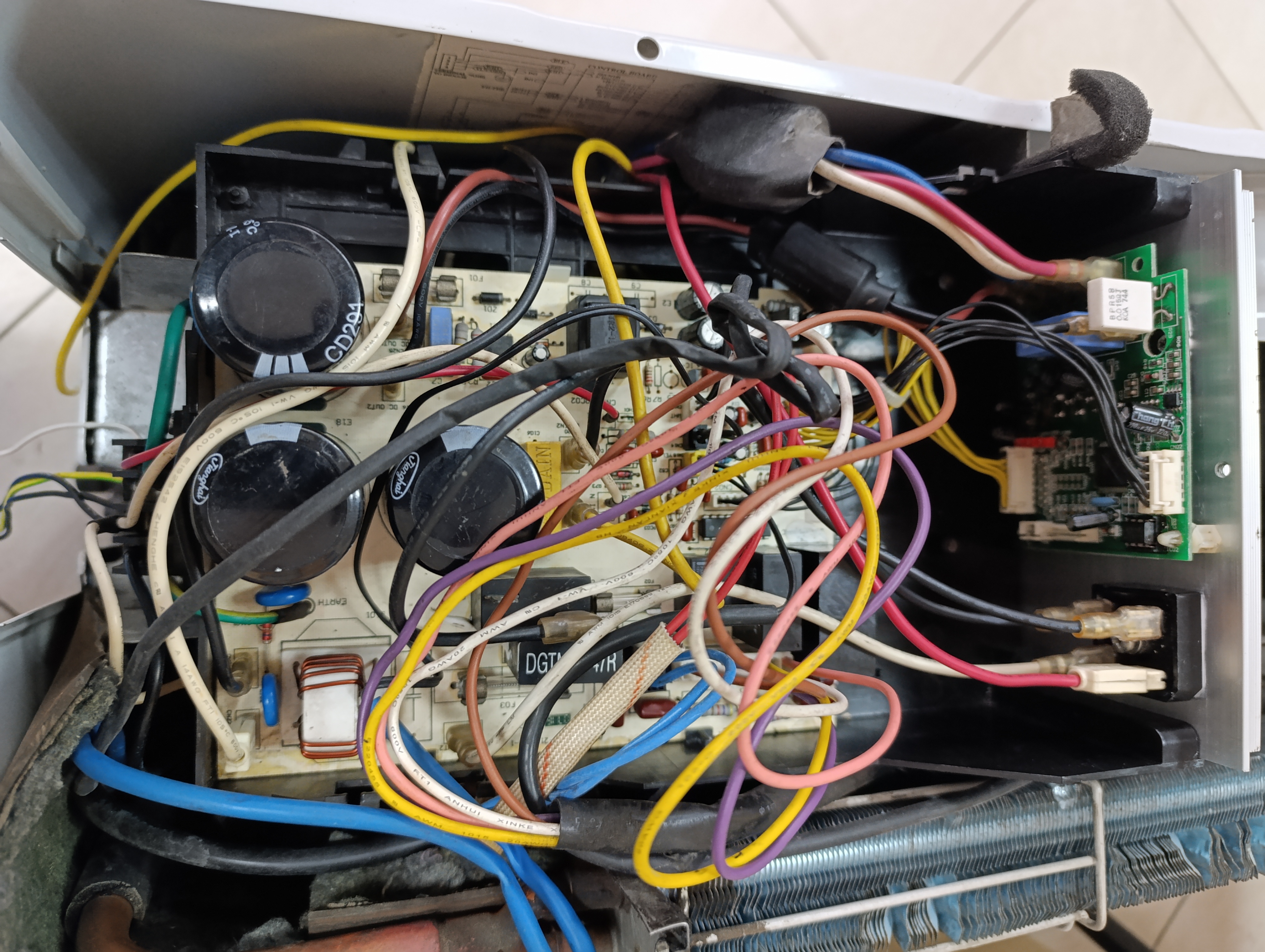

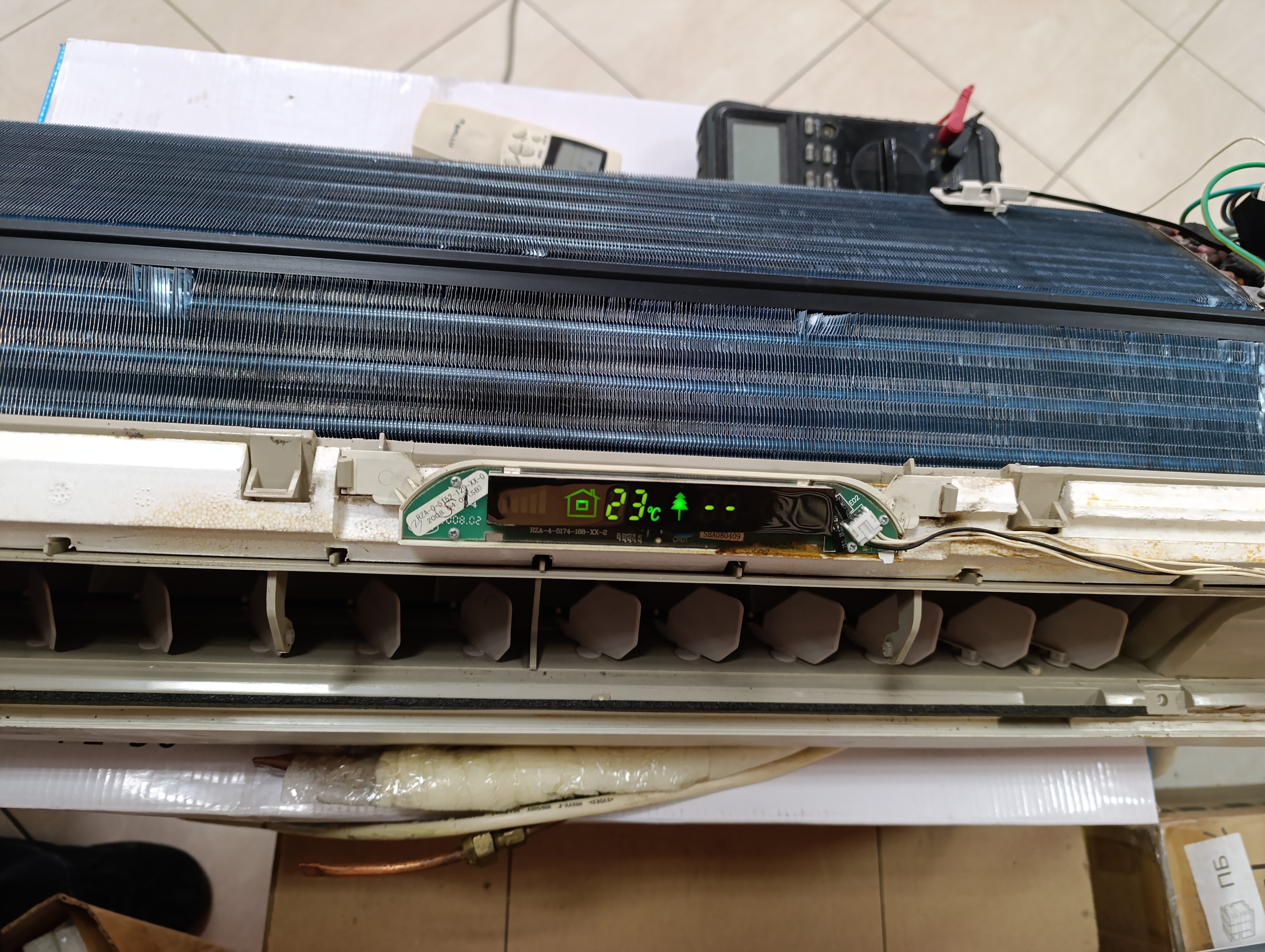

Перестал охлаждать кондей BALLU BSCI-12HPC. Выяснилось, что на внутреннем блоке не отображается температура с наружного блока. Кондиционер полностью снят. В системе внешнего блога фреон есть, краны перекрыты. Внутренний модуль так же снят. Далее подключил внутренний модуль с внешним по питанию и сигнальный кабель. Включаю его, все тоже самое, не показывает температуру с внешнего модуля. Вскрыл внешний модуль, на плате IPM мигает LED3.
Платы внешнего модуля:
- блок питания - RZA-4-5174-215-xx-1
- IPM - RZA-4-5174-306-xx-3.B
БП все напряжения выдает, это +15, +12 и +5 В. А так же + 280 которое идет на IPM.

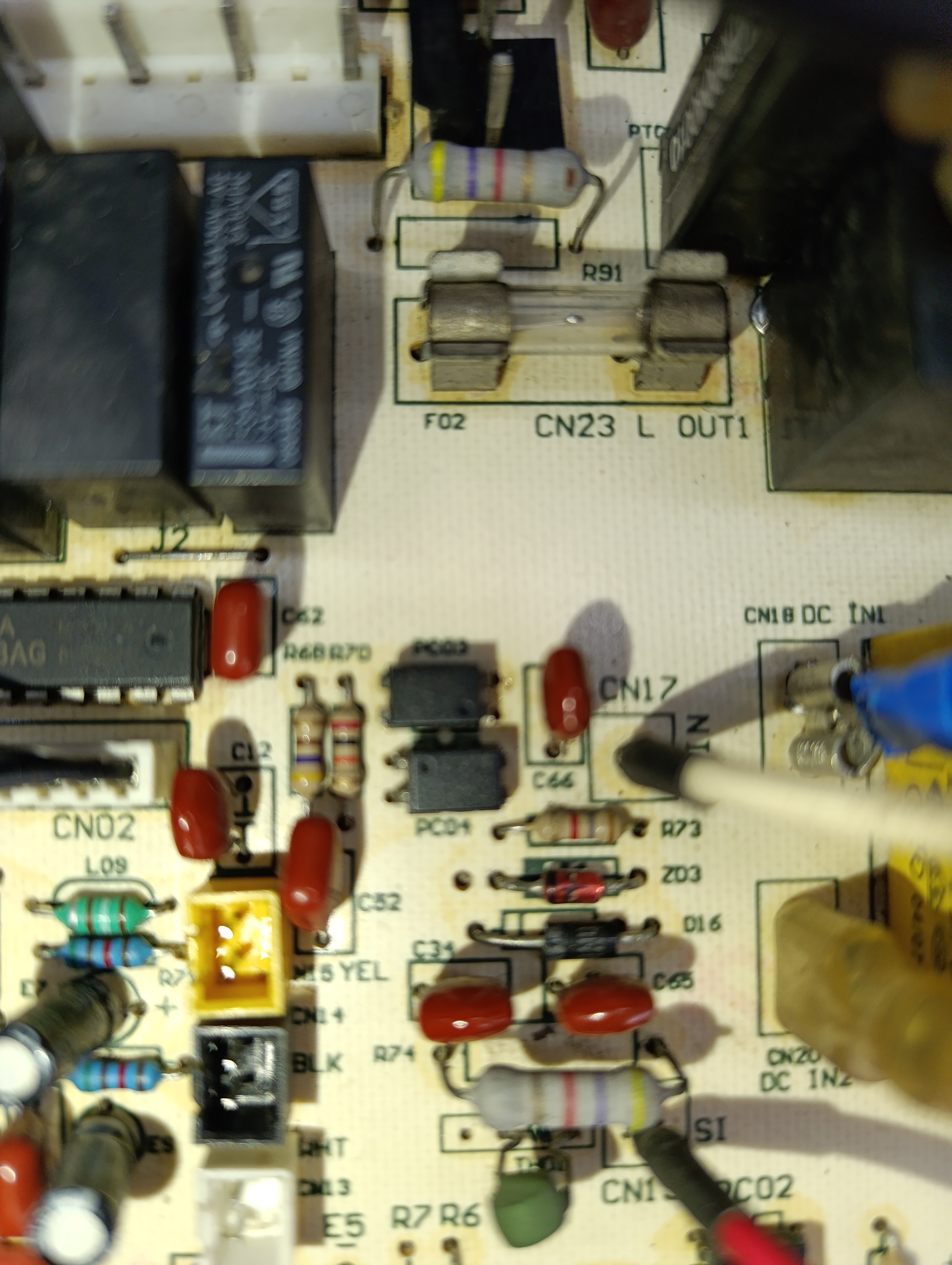

По данному кондею с данными платами сервис мануал найти не смог. Нашел инфу в инете, что по ошибкам обращаться к серии BSLI. В ней указано, что если мигает LED3, то проблема в связи. На плате блока питания RZA-4-5174-215-xx-1, куда идет кабель сигнала SI, есть две оптопары (TLP78 PC01 и PC02) разно направленные, сигналы уходят на IPM через разъем CN02, далее на контроллер IC01 MB90F462A ноги pin14 и pin15. IC02 EEPROM в сокете стоит ATML U752 (ATMEL 752).
С внутренним блоком пока не ковырялся. Может кто то сталкивался с подобной проблемой и подскажет в чем может быть дело. Или поделится информацией в виде сервис мануала или схем.
При такой проблеме внешний блок не запускается, это нормально? Обмотки компрессора прозвонил, все три 1.7 Ом. Двигатель вентилятора живой, проверил отдельно (провод белый и коричневый на ~220, а розовый, желтый или фиолетовый через кондер 3 мКф 400 В. Скорости меняются от высокой к низкой, мотор вентилятора рабочий.
