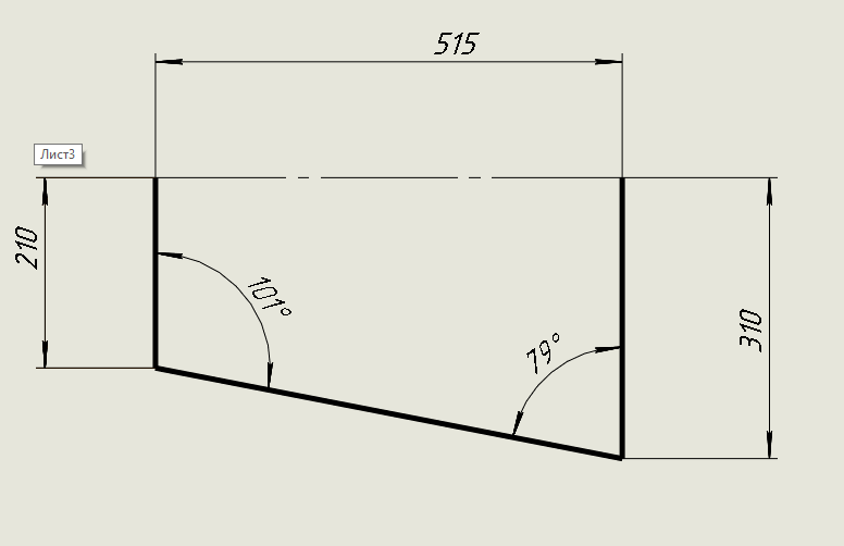

Здравствуйте, помогите пожалуйста подобрать правильные петли для шкафа. Заказали шкаф по индивидуальным размерам, глубина шкафа с одной стороны 210 мм, а с другой 310 мм. При сборке петли положили стандартные 90 градусов, они не подходят.

Добрый день? Ширина шкафа сколько в мм?25 сентября 2025 г., 11:51:09
Здравствуйте, 515 мм. Петли на стороне глубины 310 мм 25 сентября 2025 г., 11:57:06
Якубжанов Павел Юрьевич
Углы на эскизе25 сентября 2025 г., 12:34:40

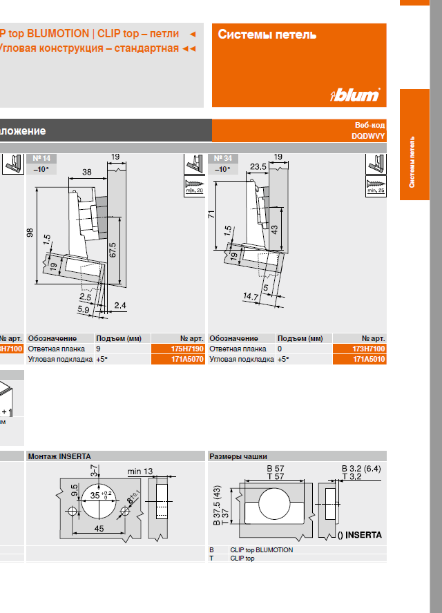

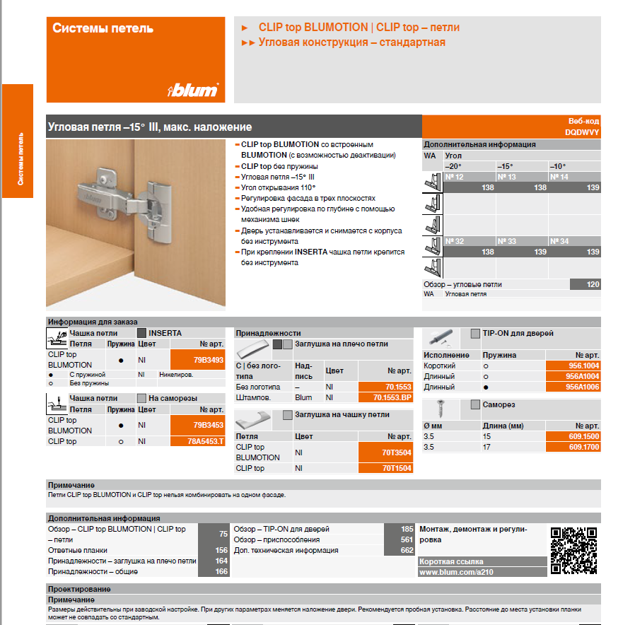

Спасибо за ответ. Петли на эти углы есть в продаже? Подобрать реально? 25 сентября 2025 г., 12:55:11
Католог Blum25 сентября 2025 г., 12:57:49
Огромное вам спасибо! 25 сентября 2025 г., 13:00:34
Каталог Blum25 сентября 2025 г., 13:00:38
