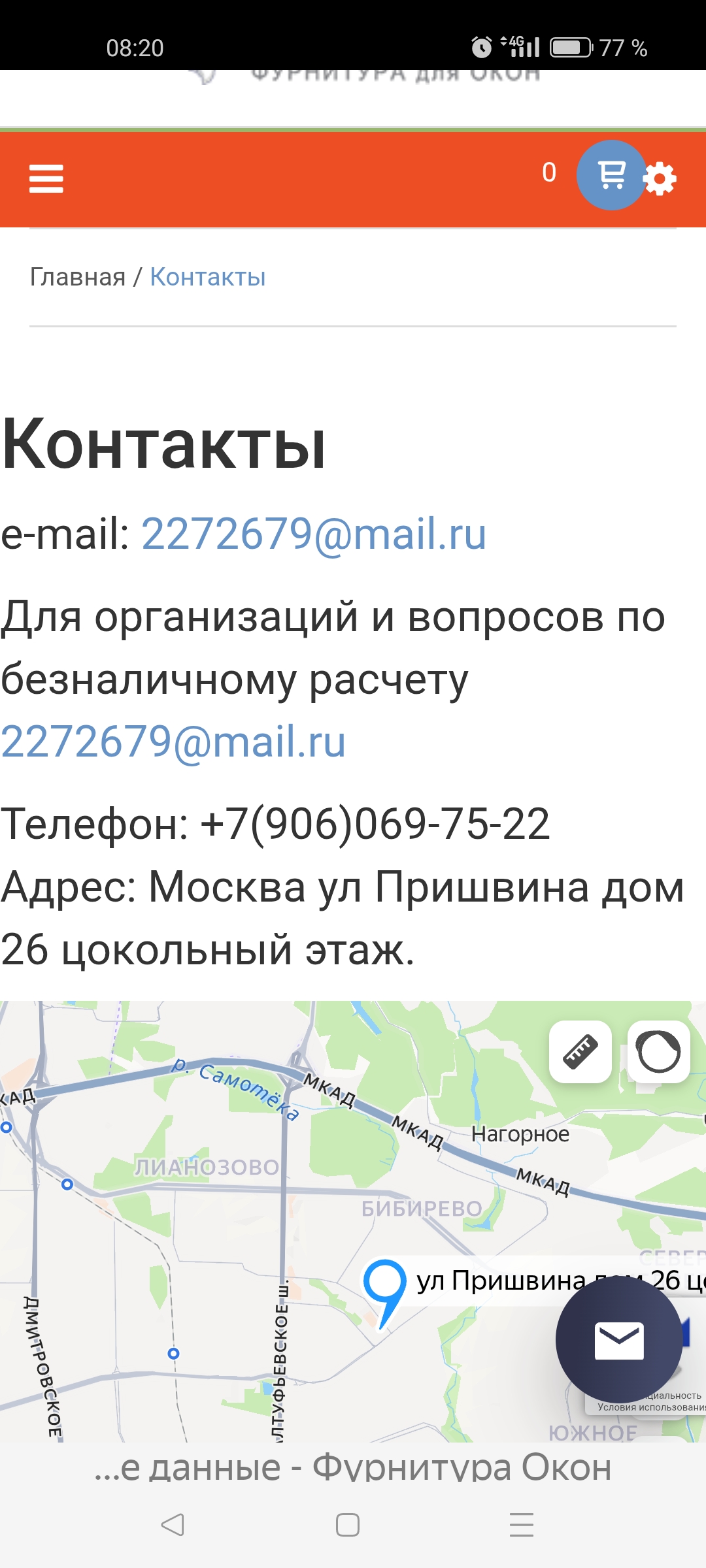

Доброе утро. Какая створка, поворотная или поворотно-откидная? Если поворотная, то можно практически любую систему, только нужно знать межосевое:9 или 13 мм ну и смотреть по отверстиям... Что-то может совпасть, а что-то может *вылезти* 1 отверстие± Отрисовываете петлю или берёте её с собой и едите в Бибирево в миллион мелочей, там на цокольном этаже, был отдел от ТБМ. Если поротно- откидная, лучше найти родную петлю (угловой переключатель) т.к менять фурнитуру по кругу, сейчас очень накладно выйдет
